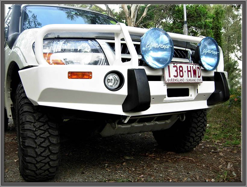

Скажите, кто как решал вопрос установки противотуманок в бампер ARB?
Перерыл форум, и насколько понял, противотуманки в этом случае вообще народ не устанавливает.
Нашёл вот такое:
Но как-то сомнение гложет насчёт доп. сверления отверстий - прочность же уменьшается?
Вариант - поставить снаружи, но надо выдержать требования по размещению фар по высоте и ширине - кстати, кто знат какие?
В общем, как кто решал сей вопрос?
Спасибо! :)

сверли ничего ему не будет, на рисунке установка для пафаса и гламура, для леса не пойдет.

Врезал себе в бампер противотуманки по 2 Хелловских MICRO DE на каждую сторону,подпилил штатные места под повторители поворотов,нахрена мне в передней части еще дополнительно еще 2 непонял,некоторые устанавливают туда от Л200 совмещенные с габаритом.Внедрил в них ксенон.Получилось достойного качества,и светят гуд.

Если тут идет речь о АРБ на П2 то в нем нет штатных дырок под туманки и, соотв, без болгарки туда хеллу не врезать.

Болгарка не АЙС,моё ИМХО,если резать ей АРБшный бампер металл греется и в последствии все покрытие облезает,бампер сам крашен порошком,я резал себе лобзиком,оно поаккуратней выходит,и облезать ничего не будет.Хотя после первых покатух шрамам на бампере счет можно открывать даже на десятки.

SNOOPER, это в те самые отверстия под повторители поворота?

Те самые :)

wersa писал(а):сверли ничего ему не будет, на рисунке установка для пафаса и гламура, для леса не пойдет.
Интересно почему?
Вроде бампер Делюкс...ну защита стоковая тока...а так...

1. Это от какой машины фары использованы в бампере?
2. Судя по фотке это не П2, скорее П3?

Влад на Pajero писал(а):SNOOPER
П3 с Делюкс и врезанными туманками, ибо туманки для П3 есть тока в Сахаре :( а он дороже стоить :cry:
1 БМВ. 2 спорт.
Интересно почему?
Или речь тока о доп фонарях?
ага я про установку фар говорил, они постоянно будут сбиваться и их прийдется постоянно ровнять, на фото противотуманки хорошие разбить их трудно, но вот крепления со временем ушатаются.
