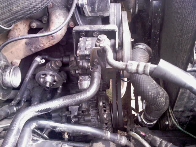

Ребята, спасибо за советы и за то, что делитесь мыслями и реализованными идеями. :*THANK*: У меня тоже разбит кронштейн. Померяю, насколько и буду делать. Как сделаю - отпишусь и отрисуюсь.
На фотке видно, как он стоит у меня сейчас.

Симпсон
Сообщения: 703
Зарегистрирован: 12 апр 2010, 13:48
Двигатель:: 4Д56
Мой автомобиль(и):: Прадо, 1kz-te
Откуда: Челябинск
Откуда: Челябинск
Re: Разбило кронштейн генератора на 4D56... Есть идеи?
Сообщение Симпсон »
sergei2077, сверлил чем?
Я что-то с дрелью примерялся - не лезет она :( Не движку же вынимать.
Каждый джипер с детства имеет иммунитет на гламур.
Люблю японские УАЗики.
sergei2077
Сообщение sergei2077 »
Симпсон писал(а):sergei2077, сверлил чем?
У меня был снят двигатель и я сразу всё устранил ! в другом паджерике я снял переднею крышку и заодно поменял все уплотнения и сальники и болты там тянется резьба и начинаються сопли болты ставил от БМВ они крепче проверено работы на часов 5-6 удачи
