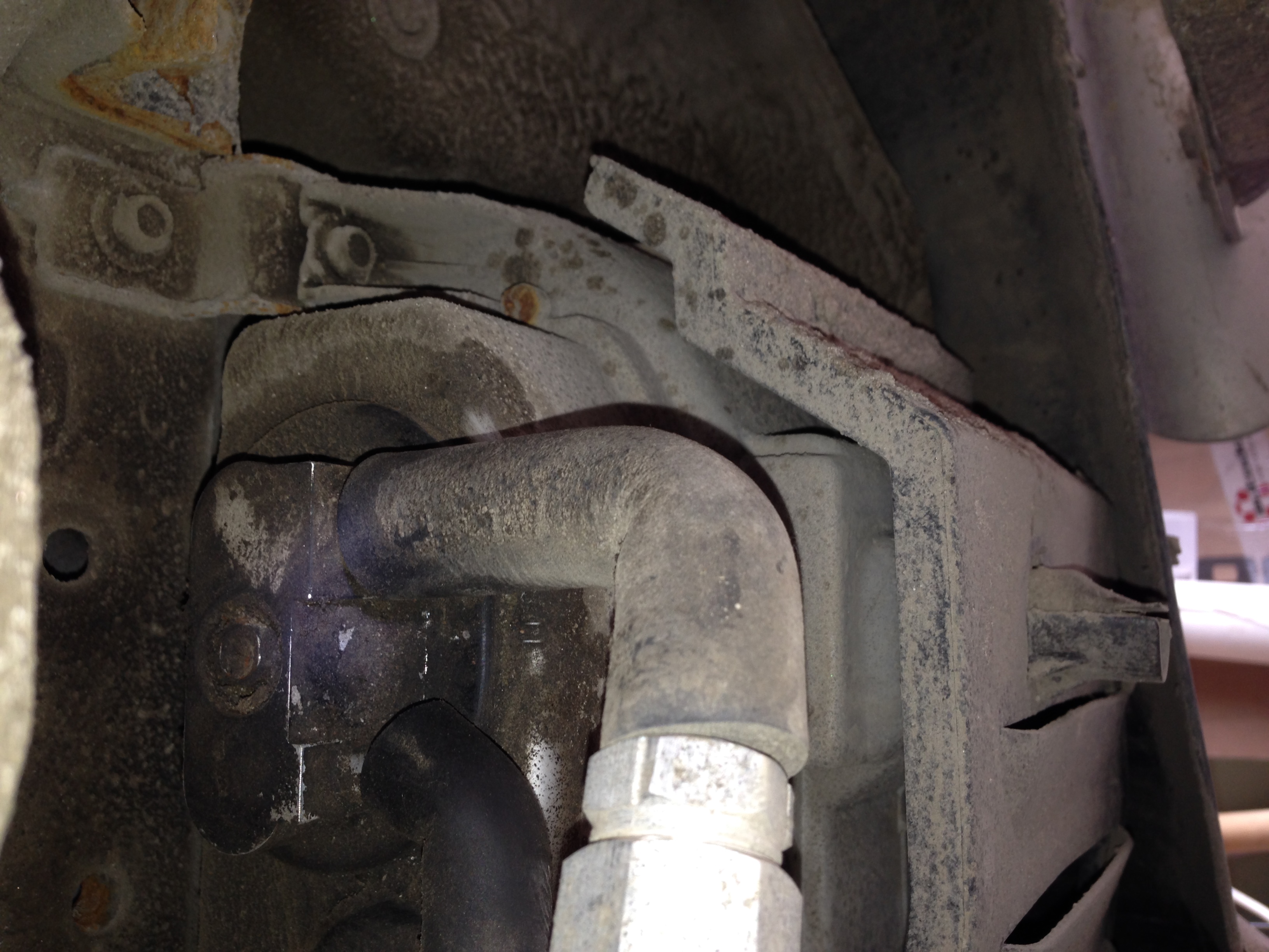

Доброго дня всем! Подскажите, чтобы это значило? В районе стыковки трубок заднего кондея вот такая картина:

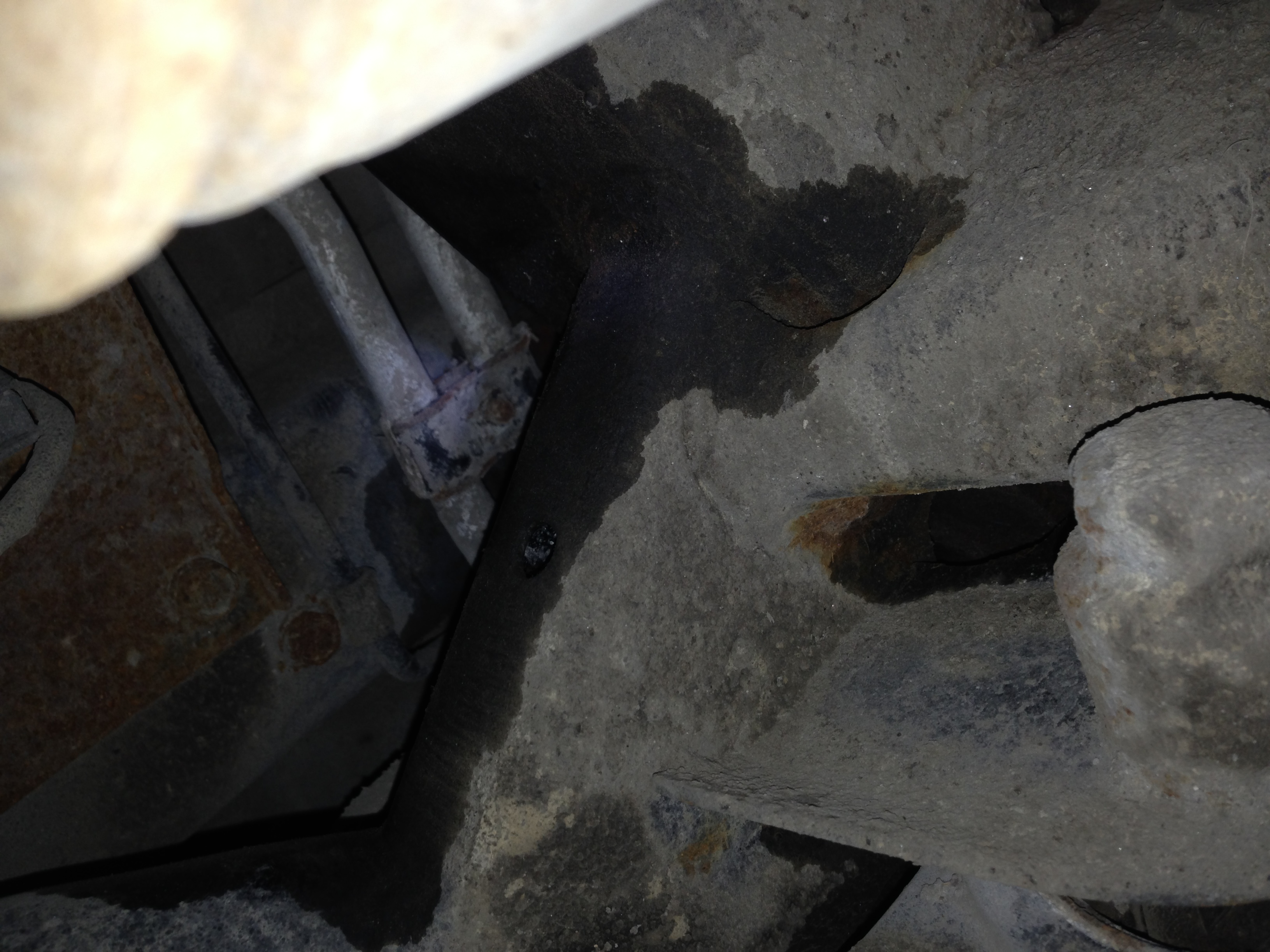

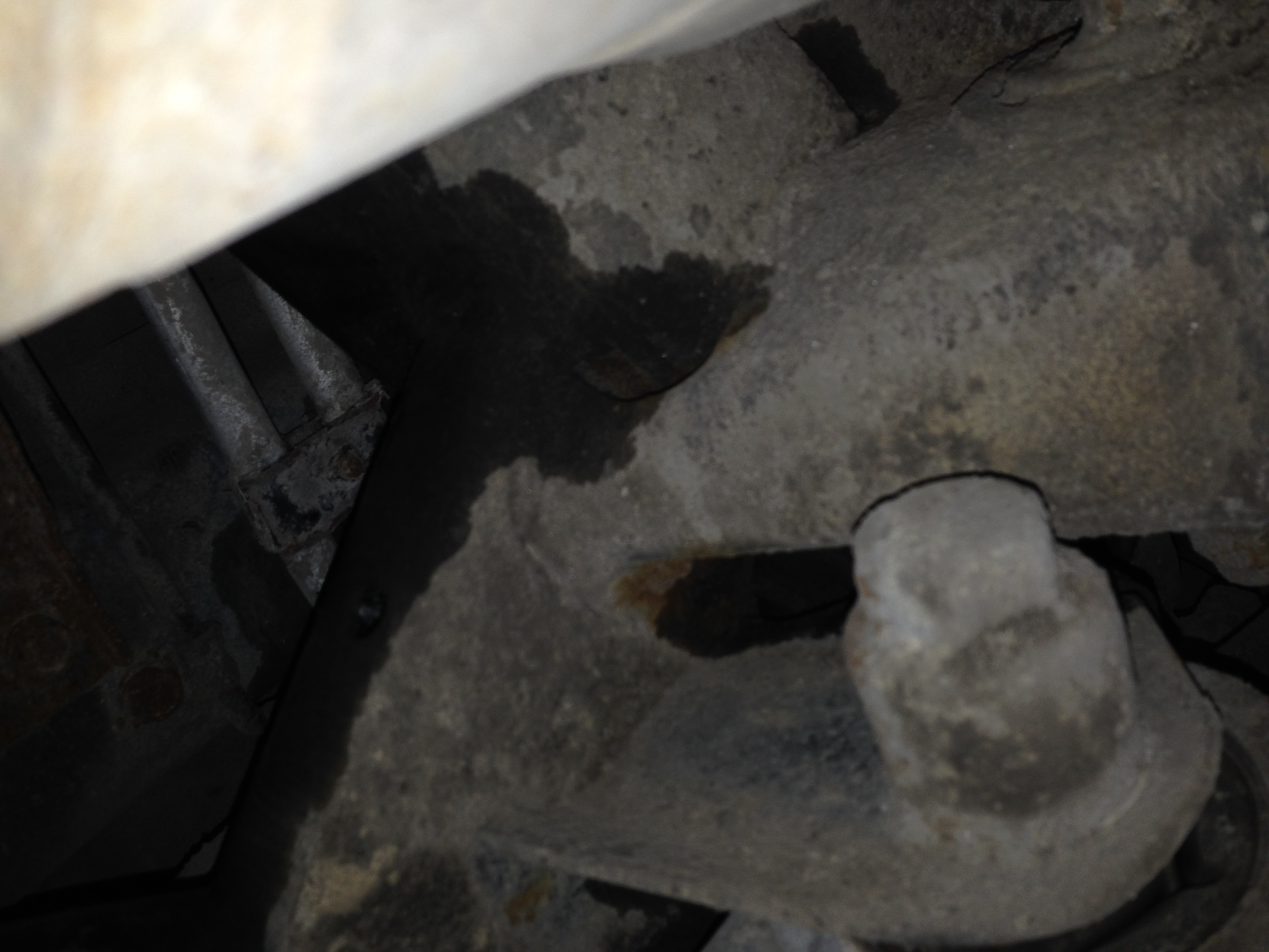

И еще, трубки заднего отопителя и под ними (на балке) мокро. Антифриз на месте.... Что это?

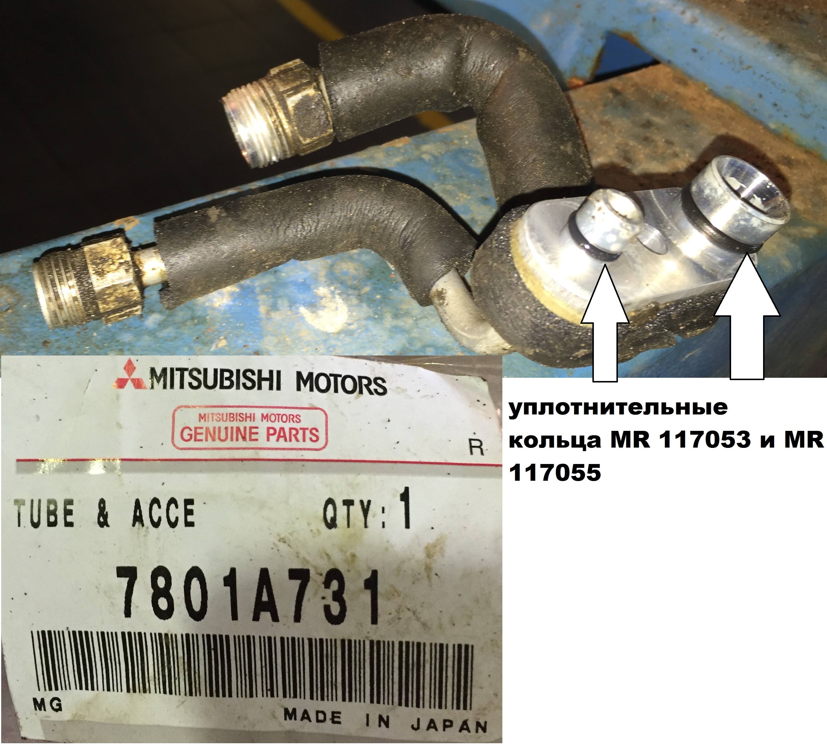

По первому фото (где испаритель задний) - варианта два:
1. возможно это влага от конденсата, который на трубках работающей холодильной машины обязательно есть. В этом случае - все хорошо. Само высохнет.
2. возможна течь фреонового масла из сопряжения "корпус испарителя/трубки". Тогда - не очень гуд.
Износ+вибрации делают свое черное дело.
Лечение: замена детали 7801A731, стОит деталь около 2 600руб.
Мне говорили, что можно попробовать заменить уплотнительные кольца MR 117053 и MR 117055 (цена - около 250руб за оба), но результат, скорее всего, будет никакой.
А т.к. объем работ - тот-же (в т.ч. перезаправка кондея), смысла менять только кольца не просматривается.

Sanny73 писал(а):И еще, трубки заднего отопителя и под ними (на балке) мокро. Антифриз на месте.... Что это?
Если это "мокро" на ощупь маслянистое - возможно, перетерлась трубка контура заднего испарителя и подтекает фреоновое масло.
"Снежинка" на блоке климата (на крутилке силы обдува) не мигает?
Кондиционер не вырубается?
Мигала. Заправил кондей. Две недели проездил и все... Опять не работает (не холодит) скорее всего трубки и правда накрылись...
