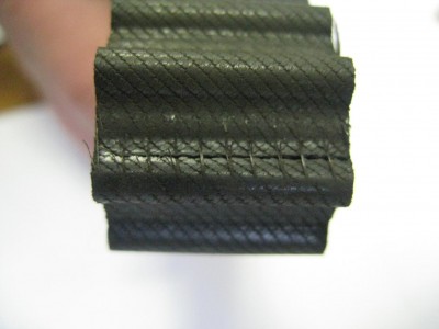

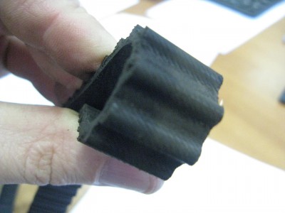

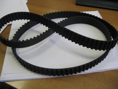

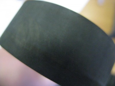

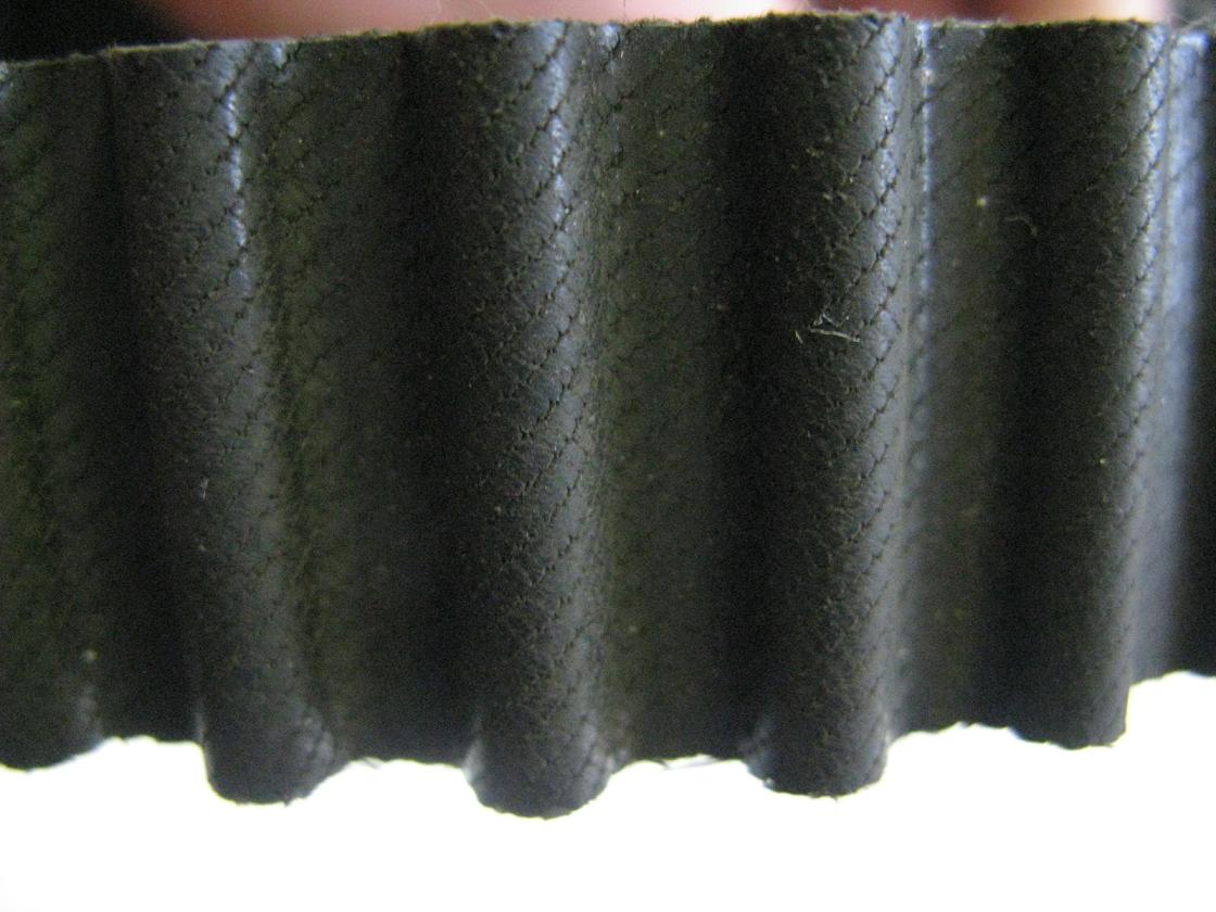

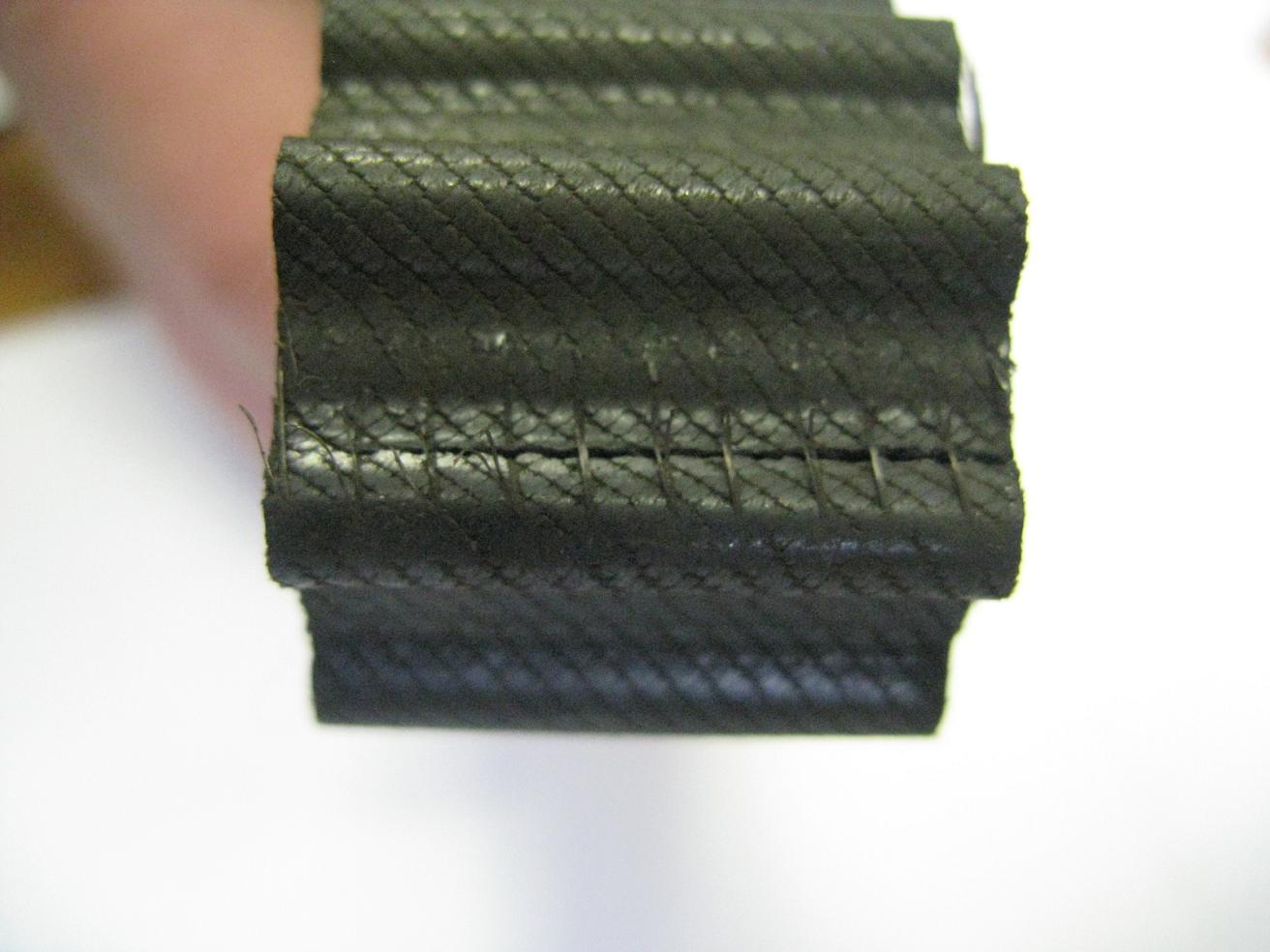

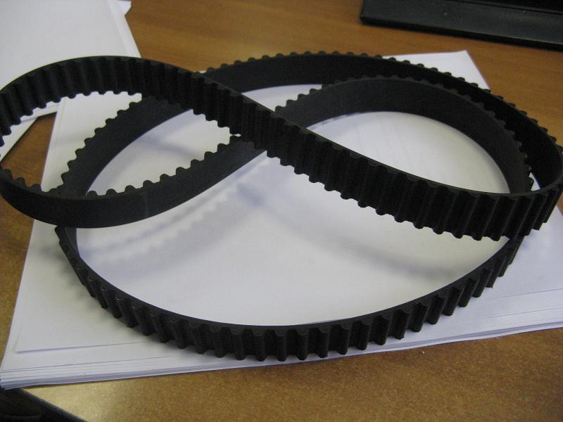

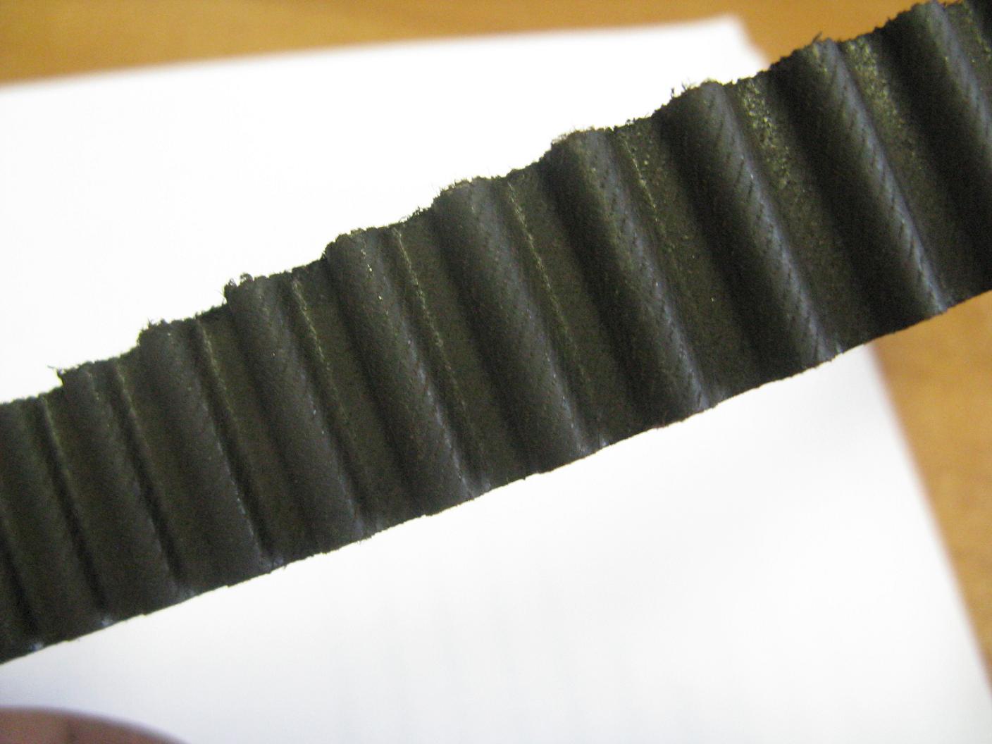

Как и обещал фотки...
Мое ИМХО
Общий вид ремня на 4+ практически никаких потертостей... Даже блестит слабо. Внешняя сторона как с магазина И все же, при внимательном осмотре один дефект обнаружить удалось Думаю, что и с ней ремень благополучно проехал бы еще 10000км.
Ремень балансира тоже самое. Видимых дефектов нет. Потертости слабые. Блеск слабый.
Итого -
С опытом других незнаком и поэтому мнение - "Можно было бы еще покататься" высказываю основываясь исключительно на свой опыт.
Мое ИМХО
Итого -

mamat, офигеть ))) на пробеге 60 тыс ремень оборвало..а можно в студию его фото?? он имел следы равномерного износа, или просто оборвался по непонятным причинам? Блин, надо туда смотреть почаще
Пыль
Спасибо за фото! сохранил..
