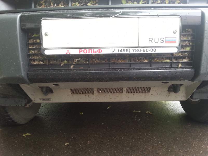

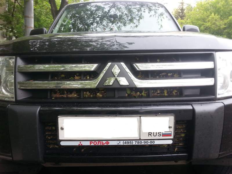

Ага! Я тоже считал ерундой... еще год назад. Вот для желающих фото после "ерунды" в столице, метров 200-300 идешь по арки с минимальной скоростью (как японцы рекомендуют). По времени долго получается, достаточно для приготовления эмульсии в АКПП. Вывел все под капот, но по характеристикам пасс, мастера делали.
Ну, а про сетку, все и так видно...

Сеточка форева! :*VICTORY*: ::-D:
