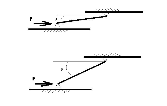

Сопромату ученые или как? Довольно простая задача. Балка у которой один конец закреплен в неподвижной шаровой заделке, другой (это наконечник у колеса) в подвижной шаровой. Изгибающий момент на балке будет будет зависить от угла наклона @. Ставим проставки , ход подвески вниз увеличивается = увеличивается угол = увеличивается изгибающий момент. В пределе (когда выберется допустимый угол работы наконечника), нижняя опора превращается в защемленную заделку, что добавит еще к моменту. Эпюры надо рисовать?

Monterorider писал(а):Сопромату ученые или как? Довольно простая задача. Балка у которой один конец закреплен в неподвижной шаровой заделке, другой (это наконечник у колеса) в подвижной шаровой. Изгибающий момент на балке будет будет зависить от угла наклона @. Ставим проставки , ход подвески вниз увеличивается = увеличивается угол = увеличивается изгибающий момент. В пределе (когда выберется допустимый угол работы наконечника), нижняя опора превращается в защемленную заделку, что добавит еще к моменту. Эпюры надо рисовать?
Все правильно - только одно но. ЕЯсли проставка не расщитана а сделана от балды и как можно больше. Пых нормально периваривает 25 мм и не чего при самом нижнев вывесе не заламывает и есть у наконечников еще запасы ходов. А вот если вмандячить 50 мм вот тогда да.

Поиски пределов прочности и оптимизация процесс эмпирический и длительный; у одного выдержало, у другого стукнуло посильнее, но физика процесса главное немудреная.
Несомненно вылет в -38 и колесья 35е тут тоже участвовали (оба увеличивают плечо, т.е силу F), т.е имеем увеличение момента от всех трех изменений внесенных в автомобиль.
