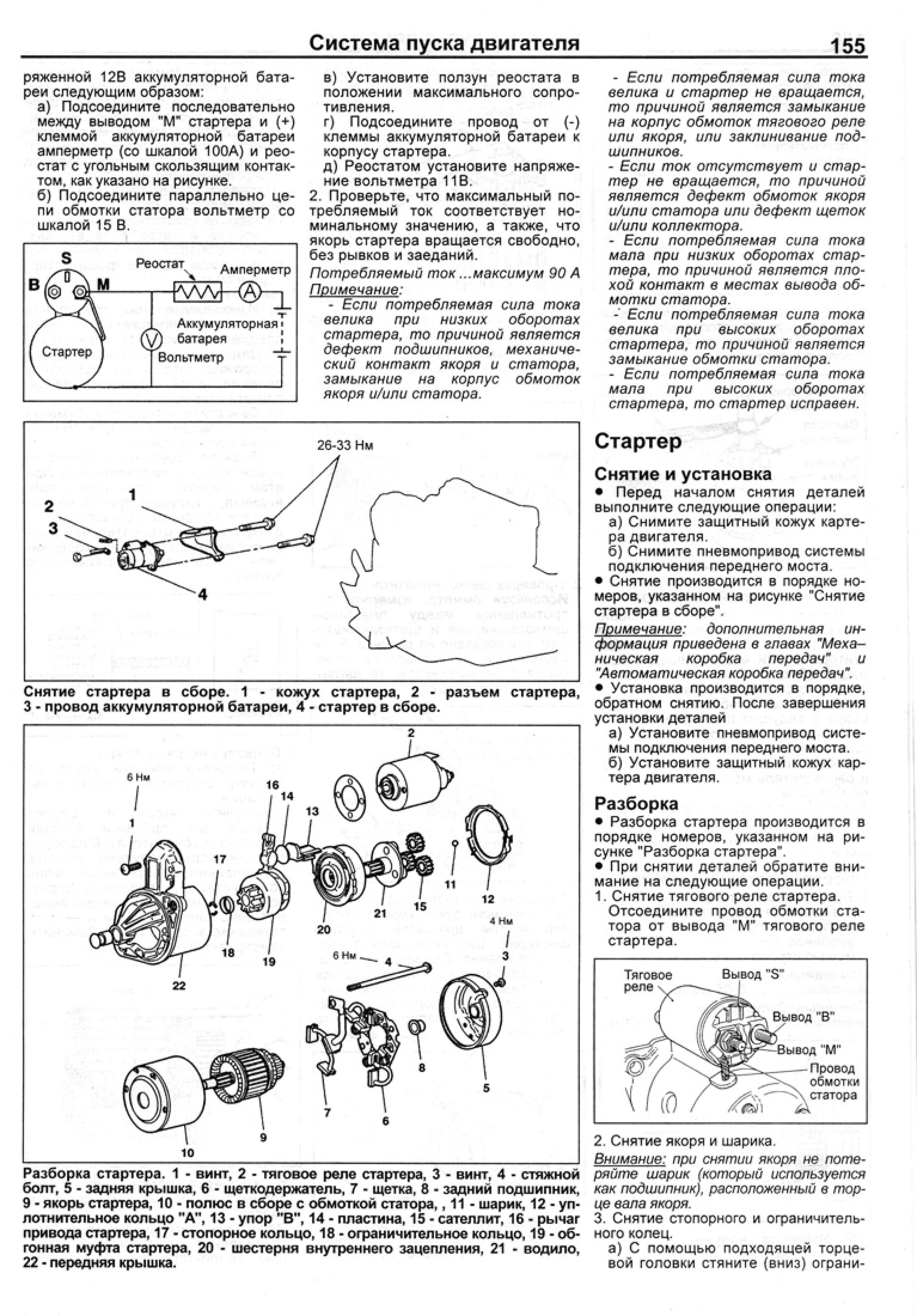

выложите пожалуйста фото стартера снизу машины , двигатель 6g72 и будет совсем красота если покажете или опишите как его снимать , заранее спасибо (встал далеко от ямы )

Если поможет, лови

спасибо большое , еще чуть дало информации ...чем ёё больше,тем меньше оптимизма ))
а что такое пневмопривод и как он выглядет ? ...снимается сложно ?

Мне на сервисе снимали без снятия пневмопривода.

Я на асфальте снимал. Пневмопривод пришлось откручивать. Еще пришлось , слегка машину поддомкратить, ну не пролезаю я под передней балкой. :?

на втором паджерике 3 литра 12 клапанный, нужно только снять часть защиты, и будет доступ к стартеру, домкратить придёться, т.к. места внизу маловато ))
от старого остался только корпус и бендикс. остальное поменял ...5300 вышло

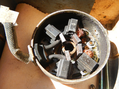

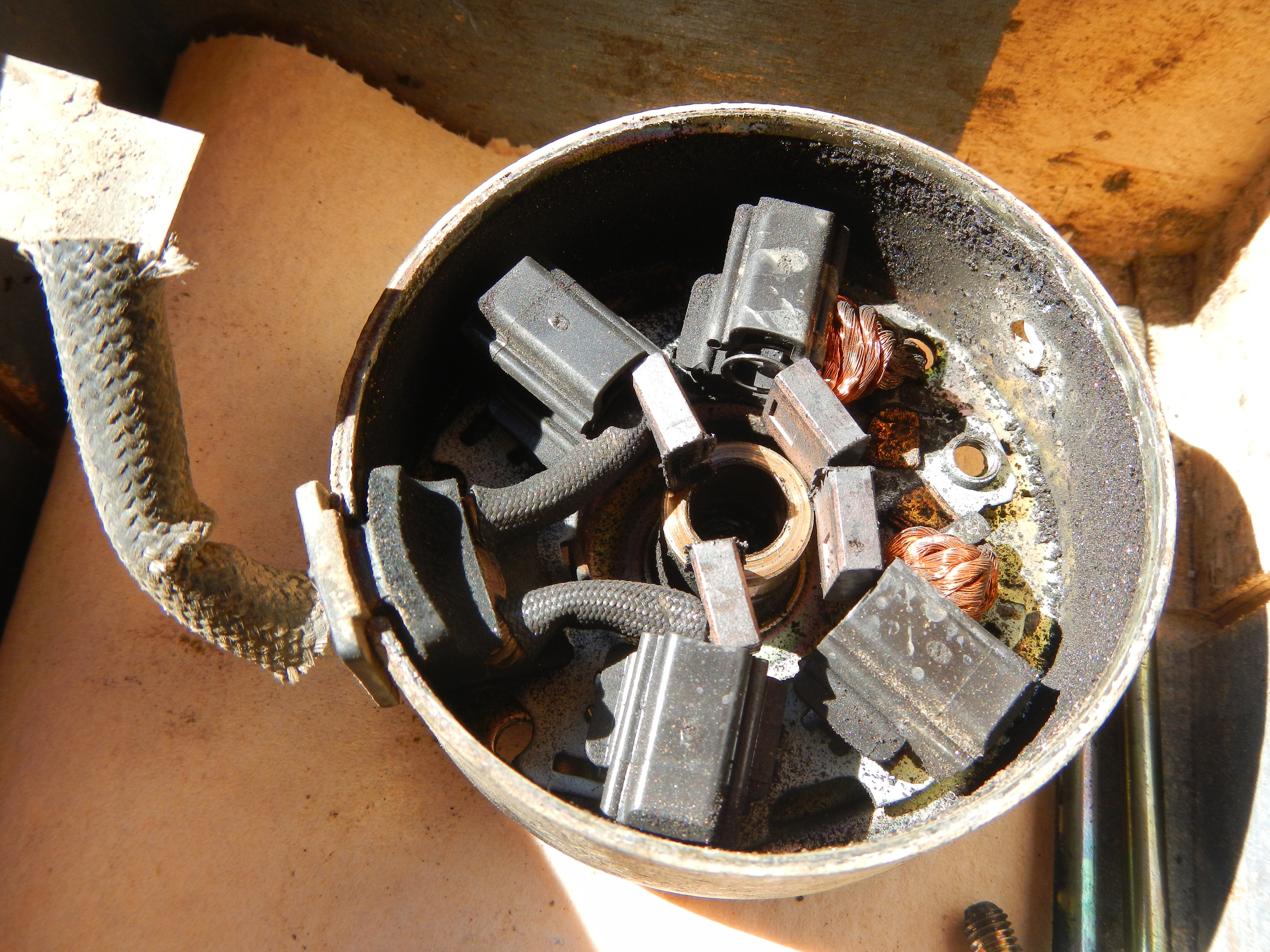

Разобрал на днях стартер - посмотрите как состояние щеток?
Была нива 21213 сейчас паджеро спорт
Chumahod
Сообщения: 13173
Откуда: МСК
Откуда: Москва, ЮВАО
Благодарил (а): 885 раз
Поблагодарили: 829 раз
Re: Стартер
Сообщение Chumahod »
SEPULTURA писал(а):Разобрал на днях стартер - посмотрите как состояние щеток?
Норм. Поживут ещё.
