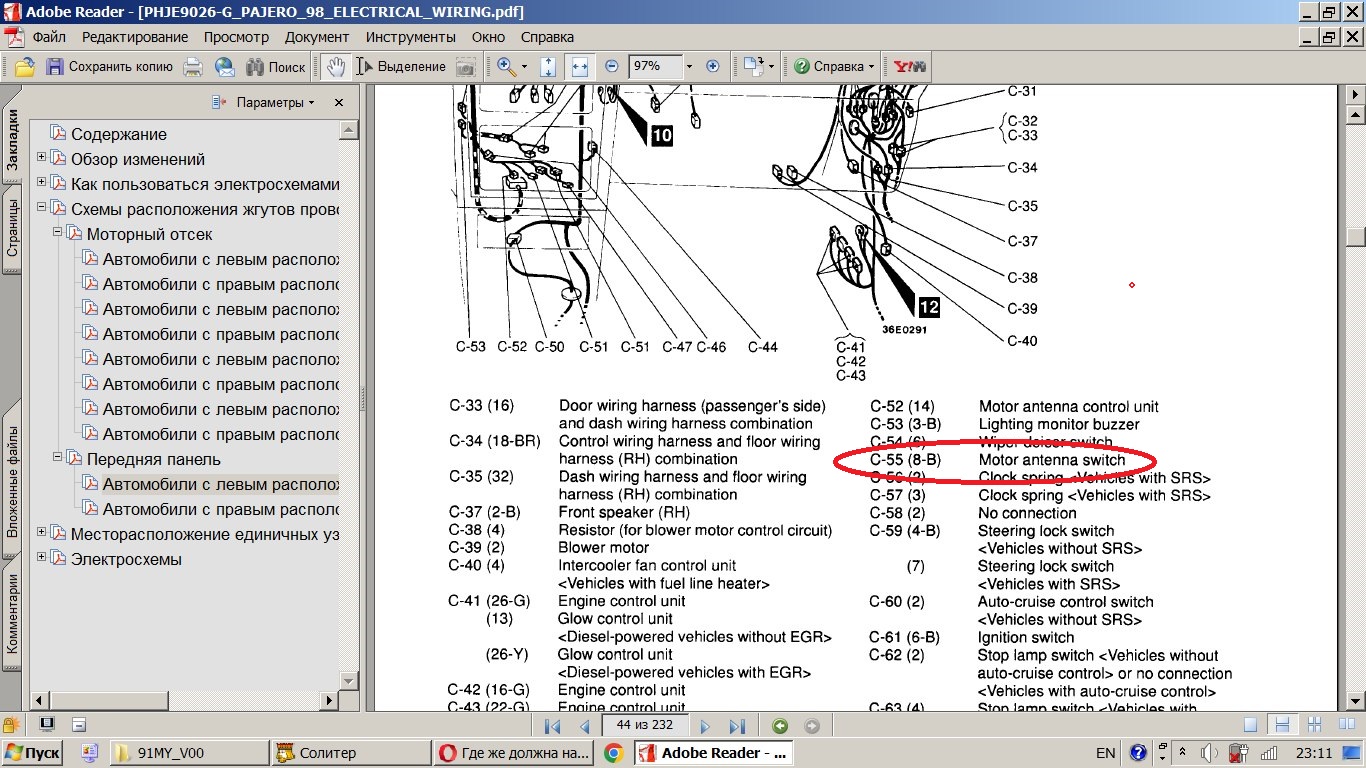

Дык это вроде не реле, а блок управления антенной, он на всех машинах П2 есть.
А вот с кнопкой интереснее...
У меня на обоих машинах (см. подпись) кнопка была возле кнопки брызгалки стекла багажника.
Всё было штатное.
НО, если посмотреть схемы, кнопки там нет, и разъёма в разделе жгутов тоже не обозначено!
А вот с 94 г. уже картина немного меняется.
Я просмотрел другие схемы (штук 7) за разные года до 98г.
И там кнопка показана лишь в паре раз.
Это в схемах... А вот в жгутах разъём есть везде! С-55 чёрный, 8 выводов.
И указан он в том же месте, где находится у меня- рядом с кнопкой омывалки задней двери.

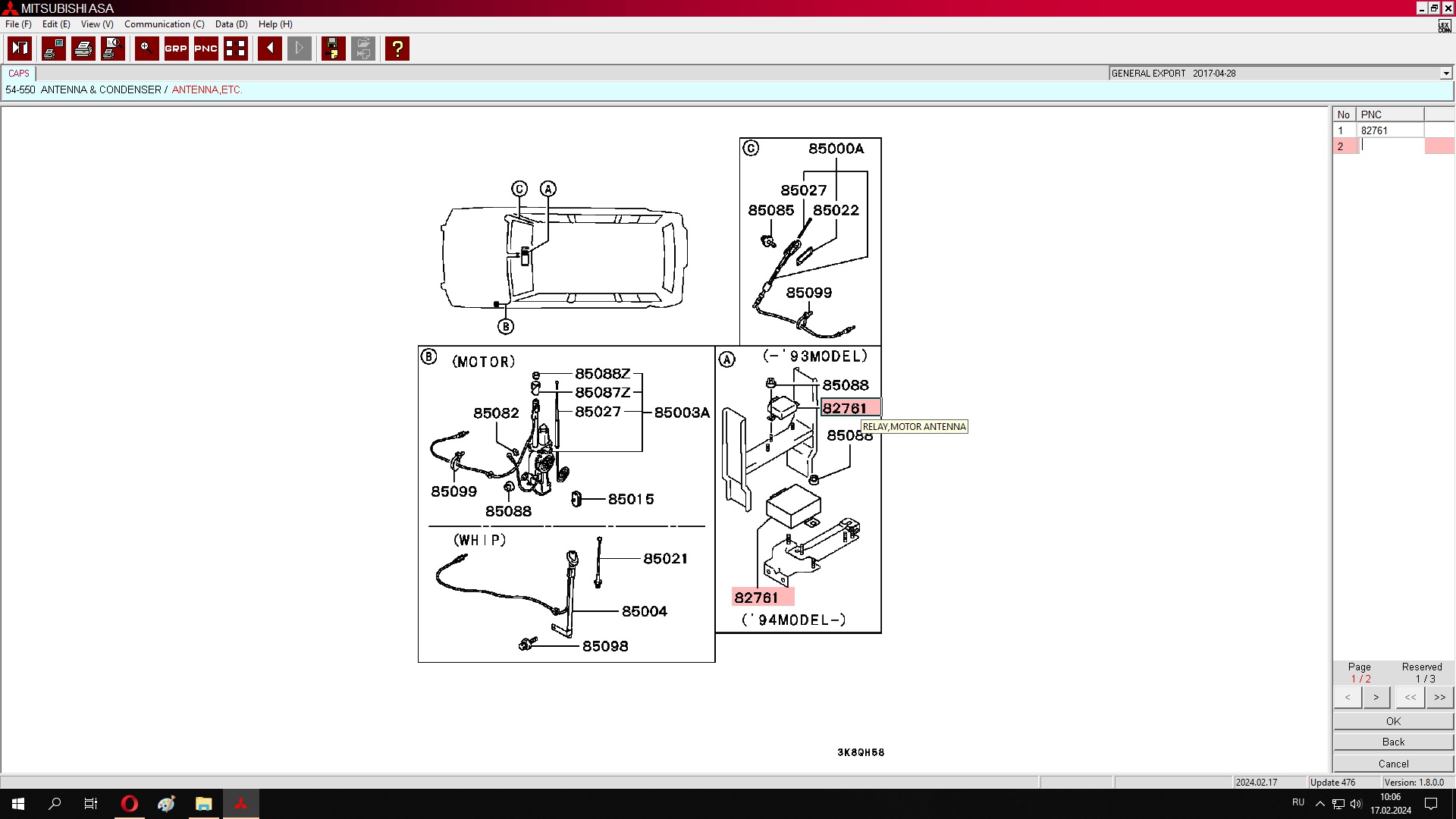

drcham писал(а): 17 фев 2024, 20:25 Да, П2 1998 мкпп 2.8 5дверей
А в схемах 98г вот так, и ни каких подлокотников :)
Но не удивляюсь, мож поленились перерисовать...

dvm99 писал(а): 17 фев 2024, 20:09 Дык это вроде не реле, а блок управления антенной, он на всех машинах П2 есть.
На картинке написано что это....
