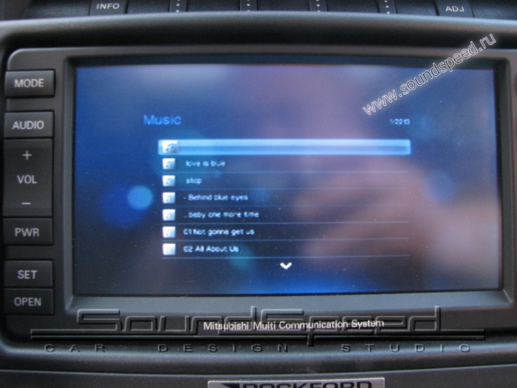

Итак очередной вариант расширения аудио-видеосистемы,а именно появилась возможность подключения HDD дисков системы NTFS и FAT32 любого объёма к штатному монитору.Комплектация автомобиля разнит только цену по установке,тоесть имеется ввиду наличие или отсутствие потолочного монитора. 8)

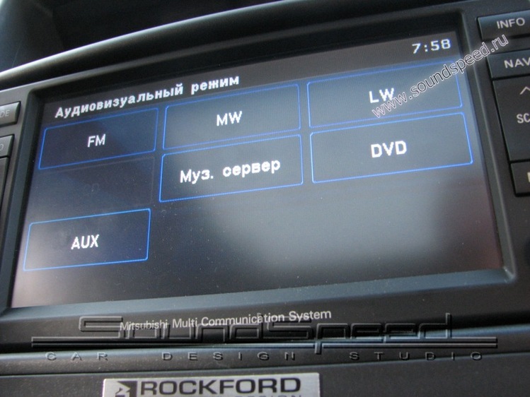

Первым этапом мы должны организовать на переднем мониторе индикацию "AUX",или(для владельцев потолочного монитора)переименовать имеющуюся "REAR MONITOR" в "AUX".

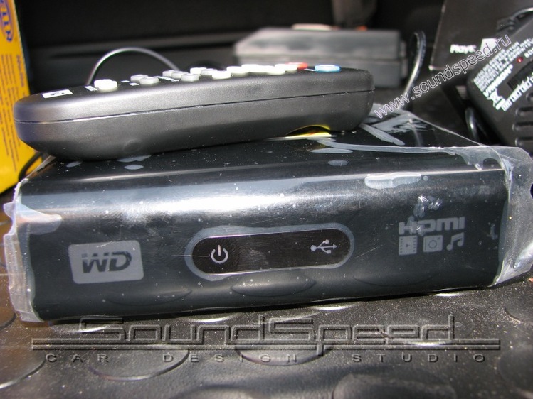

Теперь рассмотрим непосредственно основной девайс:

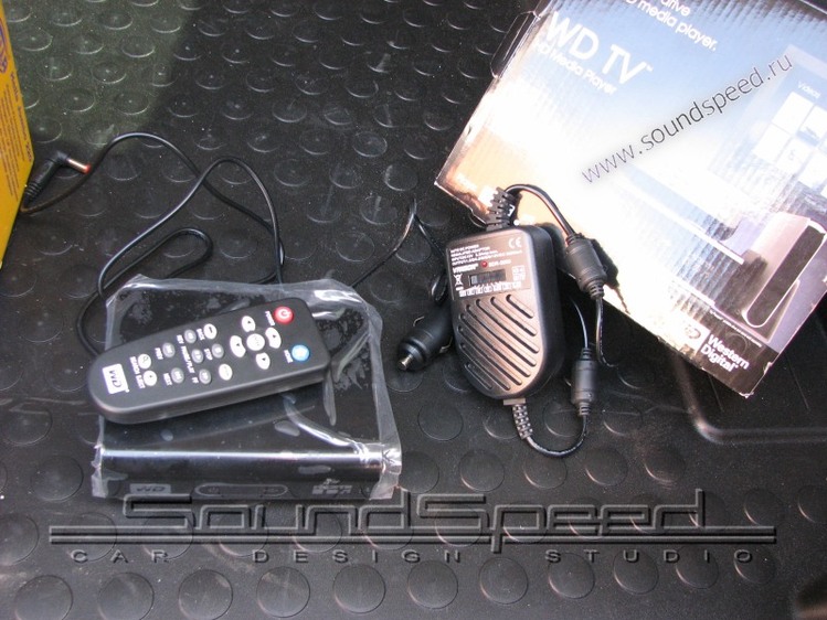

Мультимедийный проигрыватель Western Digital WDAVP00BE
Гарантия 2 года
Страна КНР
Скорость передачи данных до 480 МБит/сек
Одновременное подключение нескольких устройств Да
Питание от сети 220 В Да
Интерфейс связи с ПК USB 2.0
Выход HDMI аудио/видео 1
Вес 303 г
Воспроизведение форматов: MPEG1/2/4, WMV9,AVI, MKV
MP3, WMA, OGG, WAV/PCM/LPCM, AAC, FLAC, AIF/AIFF,
MKA, JPEG, GIF, TIF/TIFF, BMP, PNG

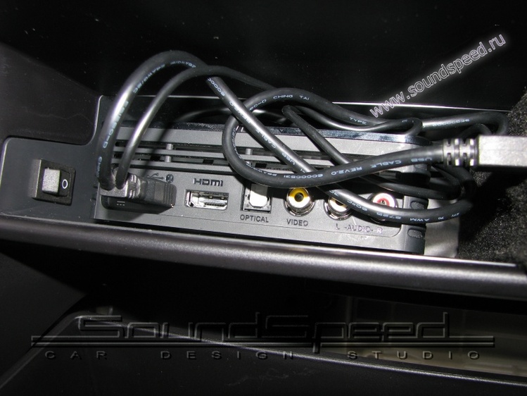

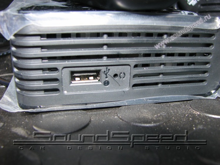

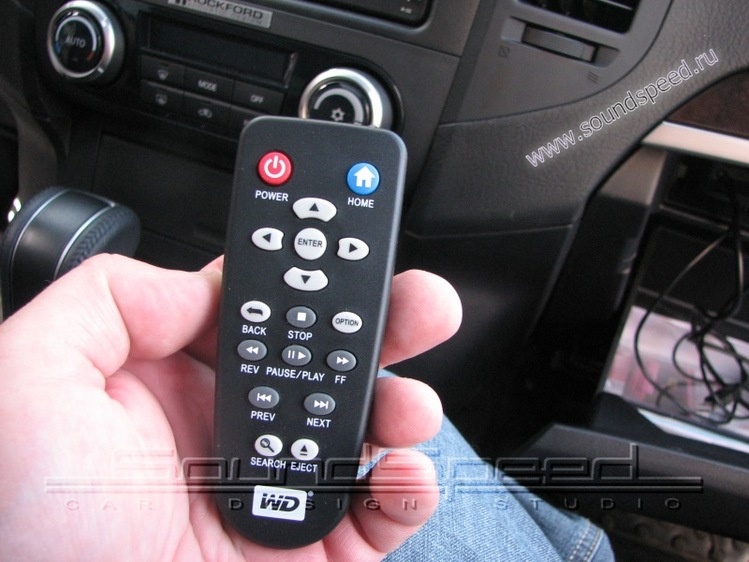

ну в нашем случае разумеется о сохранении гарантии на продукт речь не идет в виду того что и фотоэлемент для пользования пультом вынужденно выносится в передний плафон,и подпайка к RCA коннекторам и к разъёму питания проводится для корректности установки.

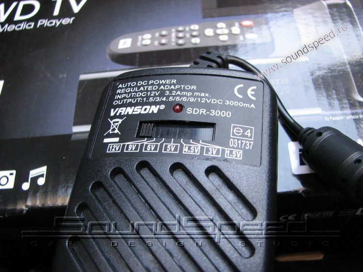

...добавить надо лишь переходник питания(вариант представлен на фото)который якобы и стабилизатор и тп

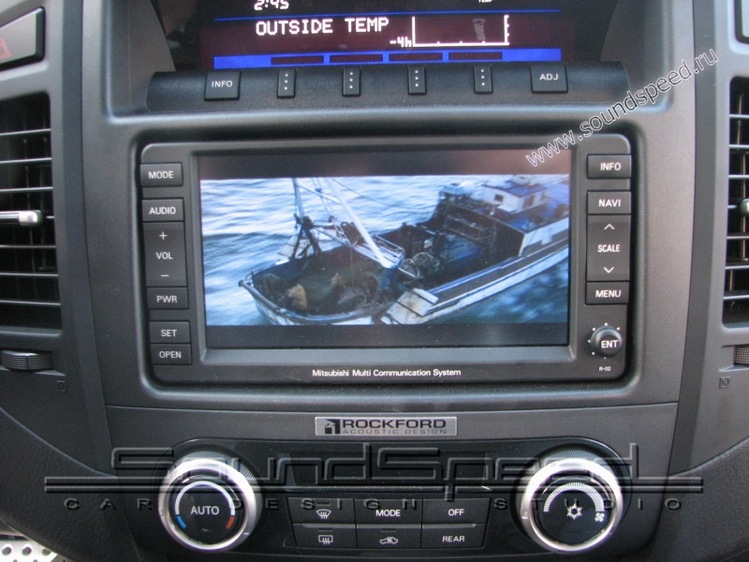

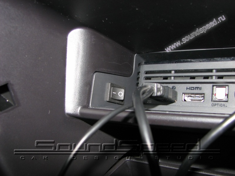

ну и в ожидании счастья добавлю что испробован очередной вариант разблокировки изображения в движении......работает пока стабильно,ниже это выражено кнопочкой в бардачке....

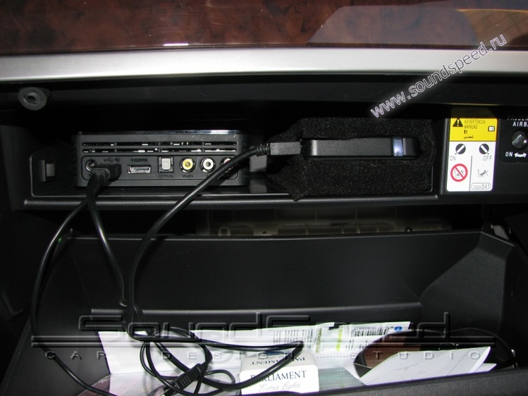

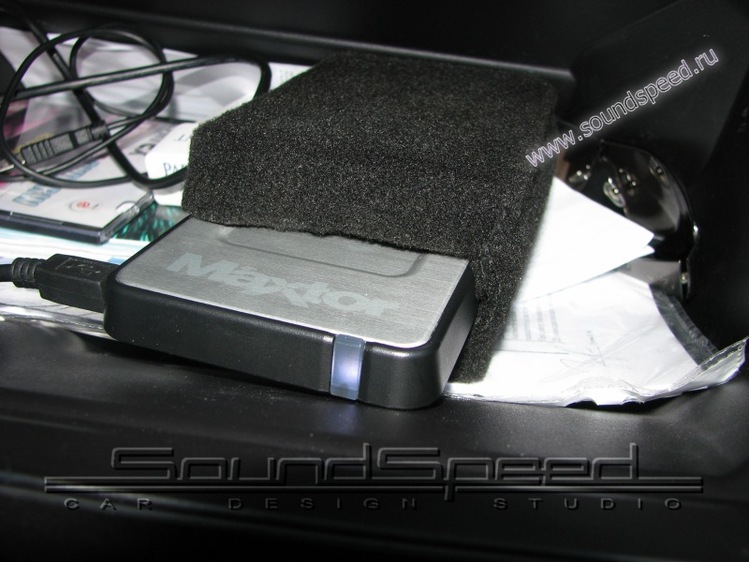

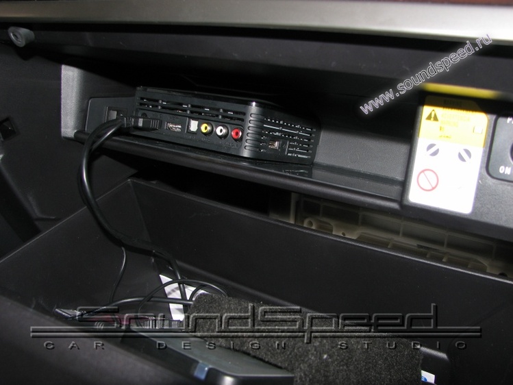

ну и вот окончательный вариант установки в нескольких ракурсах,обратите внимание что для HDD изготовлена демпфлирующая "постель" для безопасного проживания в бардачке

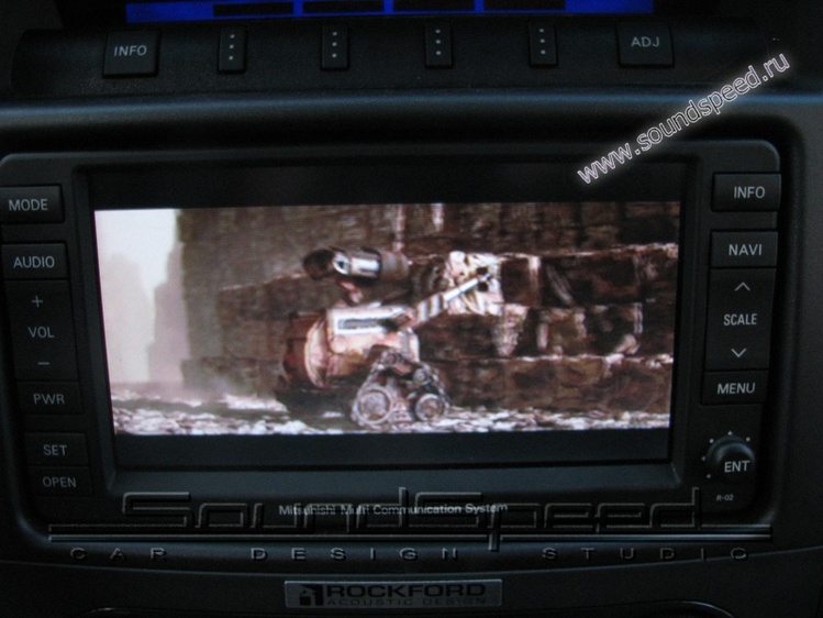

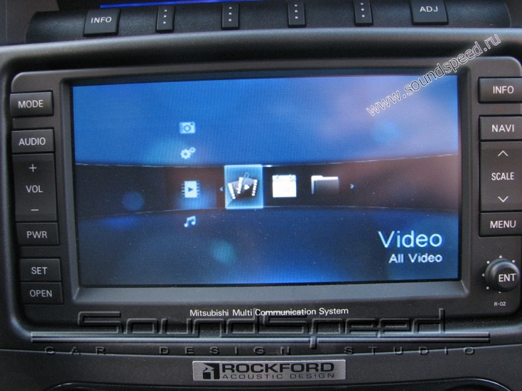

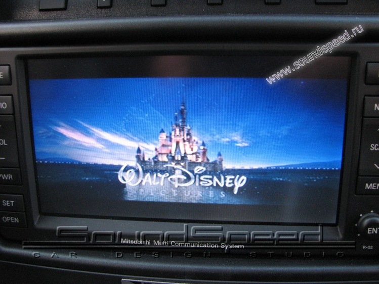

Что же касается качества изображения?есть конечно разница между изображением с DVD диска,но должен заметить что файлы AVI и как всегда немного не лицензионные.Текст также мелковат соответственно и в настройках мы возможности исправить это не обнаружили.
качество звука на слух идентично МР3 файлам с дисковода.

Теперь по функциональности могу сказать, что в движении все работает, видео файлы практически любых форматов смотрятся отлично плюс музыка mp3 к которой все привыкли, без ограничений.
И это без потери функционала и нарушения внешнего вида.
