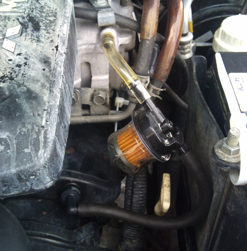

сам столкнулся с проблемой быстрого засорения клапана PCV. промывать через день тоже вариант, но надоело.
отмыть маслоуловитель в крышке клапанной .... нереально на мой взгляд. уже и замачивать и скрябать его проволочками изнутри пробовал через дырдачки.... фигня на постном масле!
в итоге купил фильтр НЕВА (прозрачный такой с отстойником) и нацепил его в разрыв клапана PCV и впускным.
несколько дней езды - на дне комочки нагара и ложка масла булькает.
по поводу движения воздуха в направлении 1->2 не уверен... так как в гофре были следы масла из соски, свидетельствующие о на правлении воздуха 2->1 по схеме! (надо и туда будет фильтрик воткнуть для спокойствия)

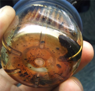

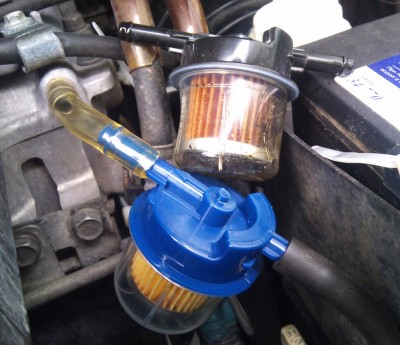

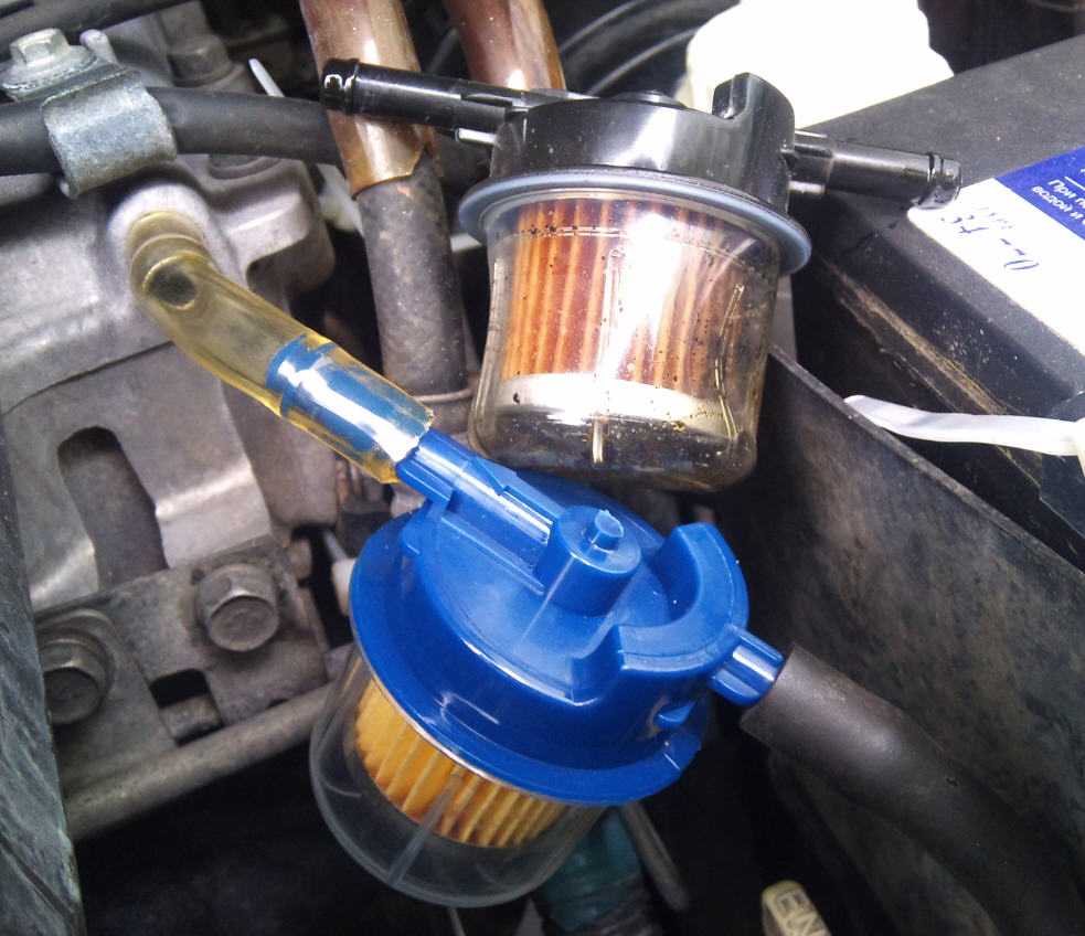

вот такая дрянь летит во впуск, не думаю что даёт какие то блага или повышает характеристики движка.
первый фильтр насосался так, что аж плющить стало ::-D:
как видно на фотографии устанавливается легко и просто :*DRINK*:
