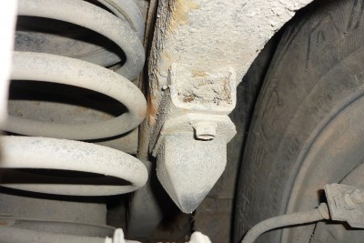

Re: поперечная тяга
Обнаружил косяк на машине - левая пружина трёт об раму.
(на фото машина просто стоит на земле)

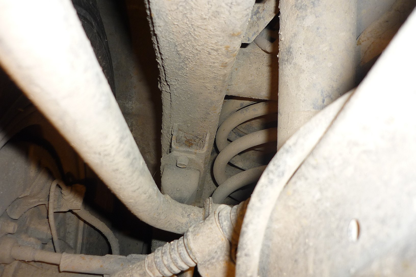

Для сравнения, вот правая сторона
Т.е. такое впечатление, что мост смещён влево.
Посмотрел резинки клюшек, резинки на панаре - вроде всё живое, тяга панара не гнутая.
Получается, что кронштейн панара увело?
Как так могло произойти?
И самое главное, как это лучше поправлять?
Едет прямо, резину вроде не ест...
Машину тока купил, поэтому хз, кто её как бил, но кузов и рама без явных вмятин...

поставить длинней пружины(от сафаря , мост уйдет в право)либо укоротить панар
вставить регулировку

Раму на геометрию проверь и оригинальность тяги.
Чудес не бывает.
Чудес не бывает.
