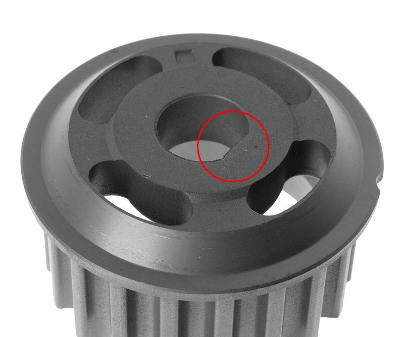

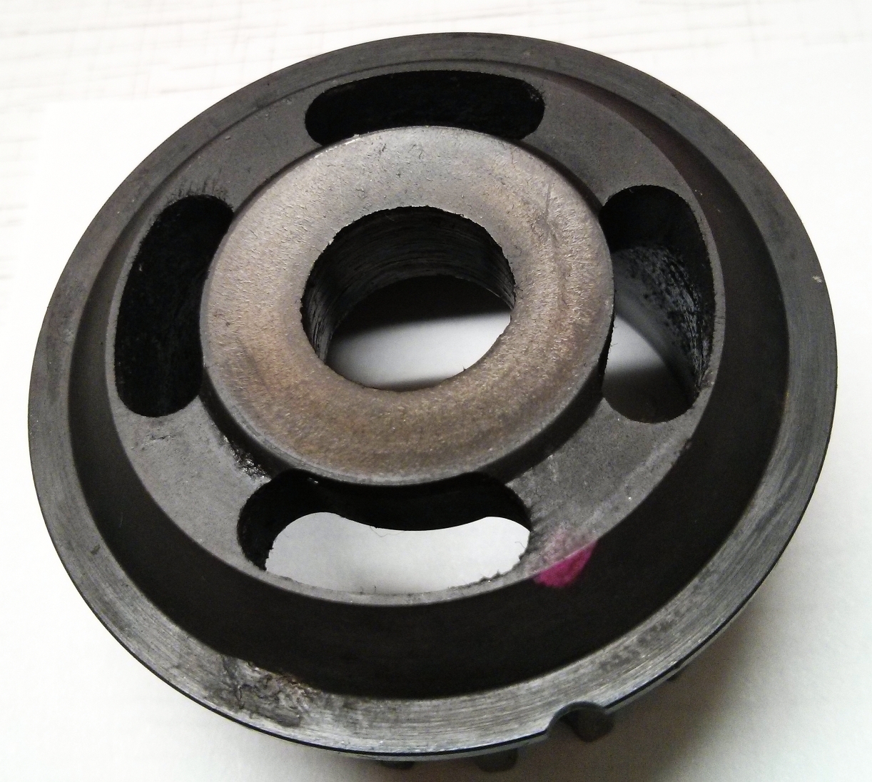

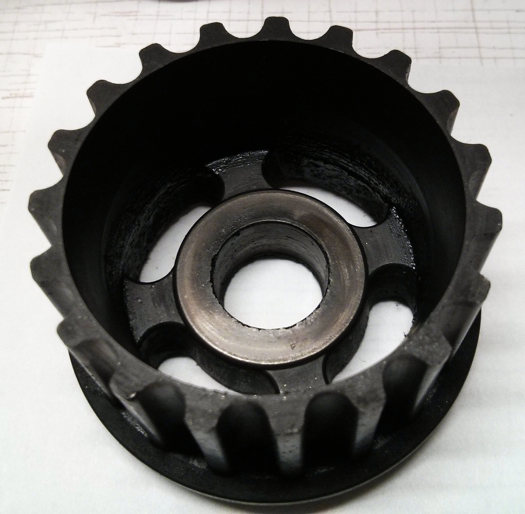

Оживим тему, так как столкнулся с такой же проблемой. А во всем интернете только два упоминания аналогичной неисправности, и все они связаны с ремнями балансиров. Но у меня другая история…
Вводная: Pajero Sport New 2011, 4d56, АКПП, 120 000 км.
Во время движения по трассе появились ощущение потери тяги и повышенная вибрация на кузове. После остановки и стоянки на холостых, стало понятно, что вибрация накатывает волнами, при том, что стрелка тахометра исправно показывает нормальные обороты.
Прочитав данную тему, сразу же были проверены ремни ГРМ и балансиров, особенно последний - метки на месте, зубы у обоих - тоже. Сделали полную диагностику - вообще никаких неисправностей или ошибок. Продолжил ездить, так как ремни, ролики и показатели работы ДВС в норме.
Вибрации не прекращались, присутствовали постоянно - при работе на холостых, на всех режимах АКПП и при движении. Только при наборе 2000 оборотов сила вибраций увеличивалась, при той же частоте. Второй раз сняли кожух, проверили метки, завели двигатель, посмотрели ремни в движении – снова все в порядке.
Решили исключить подушки (вроде как есть тенденция): вывесили двигатель на «гусе» - вибрации стали меньше, но не совсем пропали. Грешили на то, что заднюю подушку не исключить при присоединенной АКПП. Подушки заменили – передняя правая подсела где-то на 7 мм., левая завалилась на бок на 5 мм., задняя была в норме. Вибрации остались…
При неплановой замене сальников, начали с балансиров. После снятия шестерней балансиров ситуация прояснилась (см. картинки). На одной из шестеренок срезало внутреннюю шпонку на оси. И как следствие, один балансир периодически проворачивался при зацеплении за «остатки» упора, а периодически проскальзывал – отсюда и волнообразность вибраций. После замены шестеренки вибрации более не наблюдались.
Остался открытым вопрос: почему срезало шпонку? Подшипник балансира проверили, насколько это возможно без демонтажа, и если бы он заклинил, то новую шестерню срезало бы так же – пока такого не произошло - время покажет. Второй вариант – плохое качество деталей, банально попался брак и отходил свои 120 000 км.
Вероятно кому-то поможет при диагностике, в случае появления такой проблемы.
На всякий случай: Mitsubishi MD199039 Шестерня балансировочного вала.
