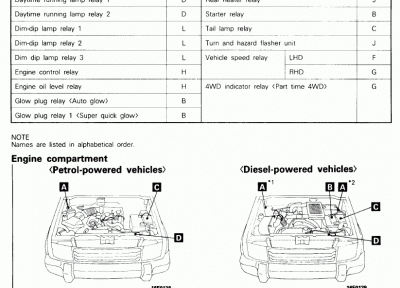

у меня другая проблема двигатель4d56. стартер не запускается? снял стартер отвез к электрику все нормально дал плюс на вк крутит а от ключа молчит где реле не нашел что делать не знаю помогите!!!!!!!!!!!!!!!!!!!!!!!!!!!!!!!!!!!!!!!!!!!!!!!!!!!!1

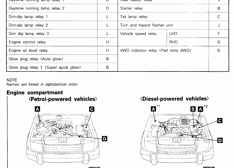

сергей1 писал(а):у меня другая проблема двигатель4d56. стартер не запускается? снял стартер отвез к электрику все нормально дал плюс на вк крутит а от ключа молчит где реле не нашел что делать не знаю помогите!!!!!!!!!!!!!!!!!!!!!!!!!!!!!!!!!!!!!!!!!!!!!!!!!!!!1
Если верить мануалу, то буквой "В" оно помечено. Посмотри в районе минусовой клеммы АКБ.
