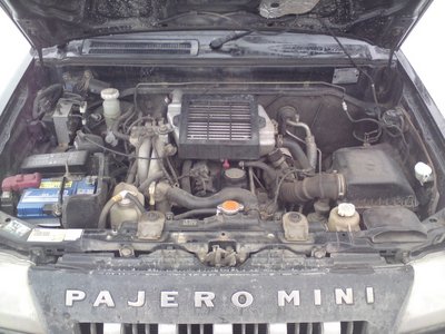

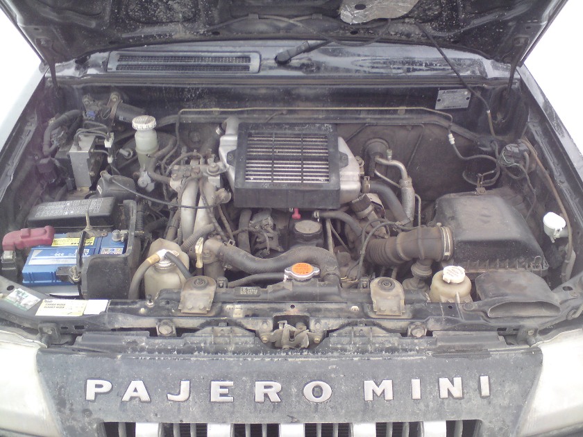

Re: Вариации 4A30T на Миниках
мало что понял я из объяснений
лучше фотку покажу
XaTTaB, у тебя 16 клапанов, посмотри на мою фотку и сравни, разница только в радиаторе интеркулера, а клапанные крышки одинаковые а они под один распредвал
угу, таки ты правDenisM писал(а):На пластиковом кожухе интеркулера должно быть написано 16.... или 20!! 100 пудово.
на мой скромный взгляд не особо то и похоже... особенно, слева и слегка по серединеGlukc писал(а):XaTTaB, у тебя 16 клапанов, посмотри на мою фотку и сравни, разница только в радиаторе интеркулера, а клапанные крышки одинаковые а они под один распредвал
одинаковые одинаковые
у 20ти клапанных двигателей свечи по середке идут, а тут они слева, точнее справа
Типа тогоDenisM писал(а):На пластиковом кожухе интеркулера должно быть написано 16.... или 20!! 100 пудово.
да, тут отличия видны хорошо
а слева от двигателя эт что за хрень белая? у мну на ее месте почему две трубки толстые...
впускной коллектор, они разные бывают...
