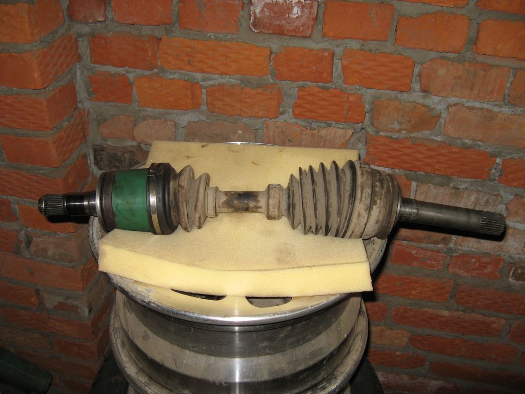

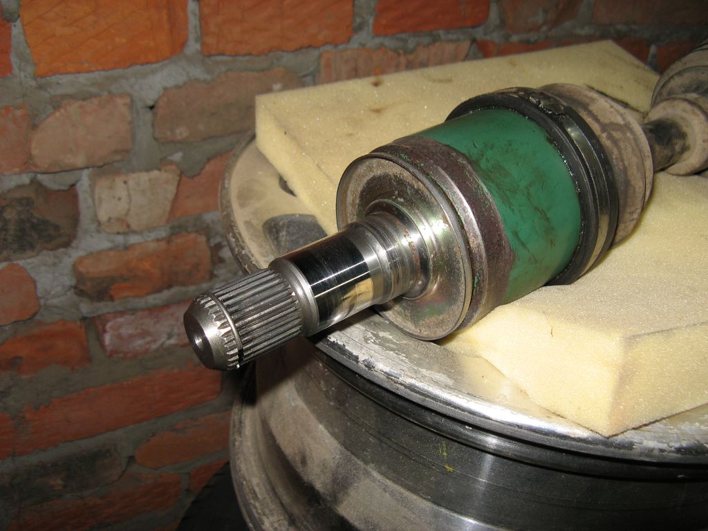

Для внешних шрусов столько аналогов, а для внутренних - почти нифига. Почему так? Что ставить лучше - асву или с разборки оригинал?

Писец.de писал(а):Для внешних шрусов столько аналогов, а для внутренних - почти нифига. Почему так? Что ставить лучше - асву или с разборки оригинал?
И что есть какие-то сомнения, если стоят родные нетронутые пыльники?

Так в том-то и дело, что у меня стоит вроде как полностью оригинальный привод с родными пыльниками (поправь меня если вру), и вот что-то потихоньку затарахтело при разгоне с места на полном приводе. Звук вроде слева, и поскольку не на повороте, а на прямой, то скорее всего внутренний. Может, конечно и раздатка и редуктор, но звук негромкий, даже при открытых окнах не всякий раз услышишь.Жипер писал(а):Писец.

Покрути шрусы по разным углам - если нет закусываний, ищи траблу в другом месте.de писал(а):Так в том-то и дело, что у меня стоит вроде как полностью оригинальный привод с родными пыльниками (поправь меня если вру), и вот что-то потихоньку затарахтело при разгоне с места на полном приводе. Звук вроде слева, и поскольку не на повороте, а на прямой, то скорее всего внутренний. Может, конечно и раздатка и редуктор, но звук негромкий, даже при открытых окнах не всякий раз услышишь.Жипер писал(а):Писец.
Да и сразу сомневаюсь, что это привод.
На гражданской авте ездил по несколько месяцев с порваными пыльниками.
Когда менял все было в воде и с обильными очагами ржи - ничо не хрустело.
После промывки и зачистки все как новое.
Да и тарахтение - это не звук приводов.
Они умирающие щелкают и хрустят и в поворотах.

Внутренние по прямой щелкать начинают под нагрузкой.Жипер писал(а): Они умирающие щелкают и хрустят и в поворотах.
Я как-то услышал такой звук, как раз под нагрузкой, залез под машину и увидел рваный пыльник.
Так вот: я проездил ТРИ года с рваным пыльником. Звук НЕМНОГО прогрессировал. Заменил я его (шрус) только тогда, когда в одночасье умер внешний по той же стороне и если бы не внешний - ездил бы дальше... )))

Эти фотки старые, сейчас привод на машине, в руках не покрутишь. Пыльники все целые, позавчера проверил. Если не шрусы, то все печальнее. Что тогда, раздатка?Жипер писал(а):Покрути шрусы по разным углам - если нет закусываний, ищи траблу в другом месте.

Тарахтение ближе к пощелкиванию, просто оно негромкое и незвонкое, непонятно. Щелчки идут с равномерной частотой, пропорционально скорости.Жипер писал(а):Да и тарахтение - это не звук приводов.

Не очень похоже на ШРУС.de писал(а): Щелчки идут с равномерной частотой, пропорционально скорости.
ШРУСовый звук все же очень характерный... От скорости он конечно зависит, но тарахтением я бы его не назвал, именно щелчки, как правило довольно звонкие...
