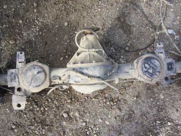

Просьба о помощи! Я тоже стал счастливым обладателем МП-2, подозреваю что араб, 14 цифр VIN задний мост предположительно менялся, поскольку на нем есть датчики АБС (которого у меня нет), также в задней части моста висит какой-то заизолированый провод, а сапун найти не могу (есть выступающая трубка но нет в ней отверстия - может сильно засорилась).
подскажите где находится сапун и можно ли запустить работу межколесной блокировки (если провод от нее)?

спасибо за фото, действительно провод идет в мост, он наверное и ведет к датчику не могу найти сапун
