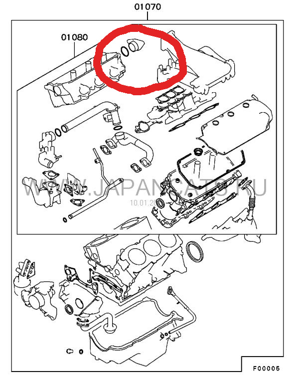

Таже проблема. В сервисе поставили диагноз, течь масла из-за заглушек ГБЦ. Обе под замену. Масло немного капает - факт. Помогите найти данную деталь на ELCATS/EXIST. Двиг - 6G72, 3.0, 1999 г.в. Или есть другие способы лечения?

других нет, сальники стоють копейки но поменять у меня ушло 7 часов на 74ом моторе.

Спасибо! А всякие американские автокосметические средства типа присадок в масло не помогают? Мне тут сказали, что эти заглуши - по своей сути резинки и либо тупо высыхают со временем, либо от сильных морозов может начать сопивить. У меня это как раз случилось в период морозов.

Заклушки можно поставить на герметик. На 6G72 24V час работы, снимать ничего не надо. Неудобно конечно, руки царапаюцца, но поменять можно *) На 6G74 необходимо снимать клапаные крышки.

На 72 моторе тоже нужно снимать клапанные крышки для замены этих заглушек. А попимо клапанных крышек снимать впуск, как минимум. :) Так что сразу покупайте прокладку под впускной и дроссель, прокладки под клапанные крышки, и эти самые заглушки.

Bear писал(а): Спасибо! А всякие американские автокосметические средства типа присадок в масло не помогают? Мне тут сказали, что эти заглуши - по своей сути резинки и либо тупо высыхают со временем, либо от сильных морозов может начать сопивить. У меня это как раз случилось в период морозов.
А скока до этого отходили?
Всякие присадки не лей, мотор загубиш!!! Этим резинкам пох на морозы , мои отходили 110тыщ за 4.5 года и не потекли , но всвязи с заменой маслаков поменял и их до кучи.

ZILLA писал(а):На 72 моторе тоже нужно снимать клапанные крышки для замены этих заглушек. А попимо клапанных крышек снимать впуск, как минимум. :) Так что сразу покупайте прокладку под впускной и дроссель, прокладки под клапанные крышки, и эти самые заглушки.
Это Вы о чём :shock: О 12ти клапанном? Так там тоже можно не снимая всей требухи, но заглушки тогда только новые.

SNOOPER, так я про 24кл и говорил. А насчёт замены прокладок неснимая впуска - это конечно айс. :) Можно конечно и не снимать клапанные, а только их ослабить. Но при снятом впуске намного удобней всё делать. :)
