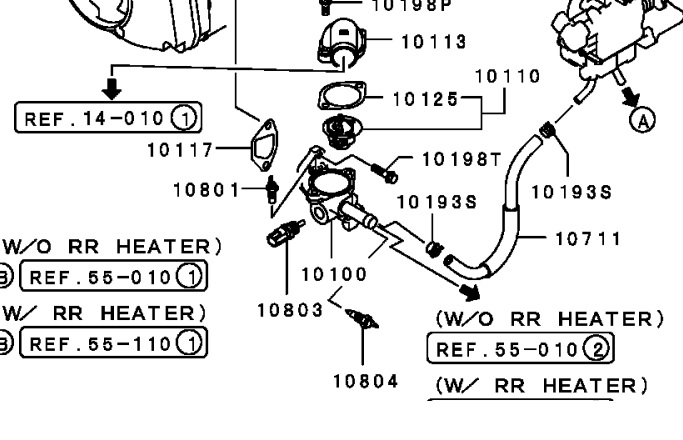

апну темку) температуру на мозги подает двухконтактный датчик (10803)? помимо его стоят еще 2 одноконтактных (10801 и 10804). Один из них отвечает за показания датчика температуры на приборке, второй завязан на кондиционер. Ничего не напутал?

второй одноконтактный завязан на АКПП ( если у вас автомат) разрешающий вкл 4й передачи

заказал этот хундаевский датчик, но оказалось, что у него другой разъем под фишку. Фишку придется мастырить из подручных материалов, но интересен вопрос: а подойдет ли этот датчик? мб у него другой температурный диапазон или же другой диаметр/длина штока?
