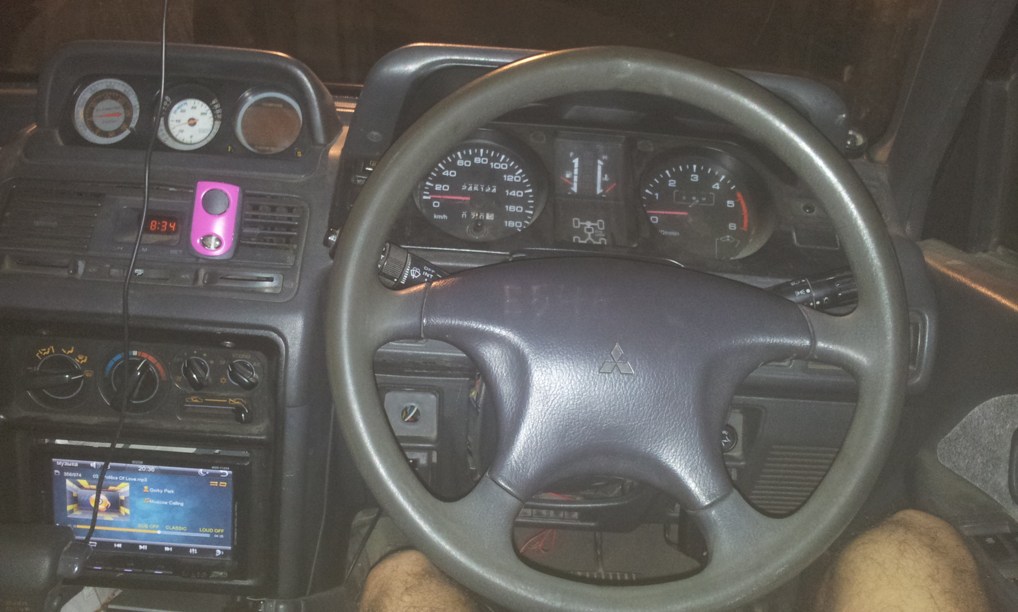

Подниму тем. Хочу поставить руль от Аутлендера, подойдет ли он?
Pajero II 1994 5дв. Японец 4M40 2.8TD, АКПП (V4AW3), SuperSelekt
Геворк Фёдорович
+7-988-577-6З-ЧЧ
витал71
Сообщения: 5784
Мой автомобиль(и):: Паджеро-2
Откуда: Нижний Новгород
Откуда: Н.Новгород 52
Благодарил (а): 14 раз
Поблагодарили: 31 раз
Re: Взаимозаменяемость рулей
Сообщение витал71 »
думается было бы желание,если что шлицевую переварить
GeWork
Сообщения: 2026
Зарегистрирован: 19 янв 2012, 01:19
Двигатель:: 4M40 2.8TD
Мой автомобиль(и):: Pajero II 1994 5дв. Японец АКПП, SuperSelekt
Откуда: Ростов-на-дону
Благодарил (а): 35 раз
Поблагодарили: 24 раза
Сообщение GeWork »
Хорошая идея. Попробую с галанта примерить

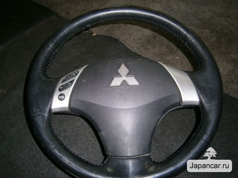

На митцубиси шлицевая у всех одинаковая кроме эвиков.Брал себе такой руль http://injapan.ru/auction/n121142521.html подошол по шлицам без проблем но шлейф не встает под накладками на колонке места мало пришлось колонку с ресталинга взять.Есть на продажу такой руль с рабочей подушкой и шлейфом брал в Японии состояние нового коженый не затертый кнопки и знак на подушке карбон.Может кому интаресно обошолся в 7штук.

Взял на разборке руль за 500р с галанта, подошел как родной

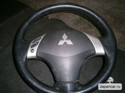

Всем привет. хочу поставить рул с кнопками, как понял из коментов надо руль от лансера и колонка с кожухами от рейстайла, но какой нужон шлейф что бы эти кнопки работали?
да и кстати в поиске всех этих приблуд, подушка не нужна. обманка рулит.
GeWork
Сообщения: 2026
Сообщение GeWork »
Контактная группа от лансера
