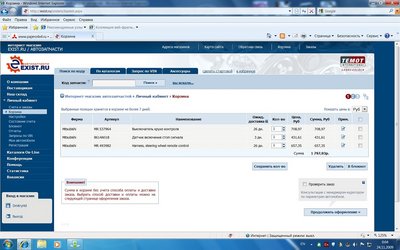

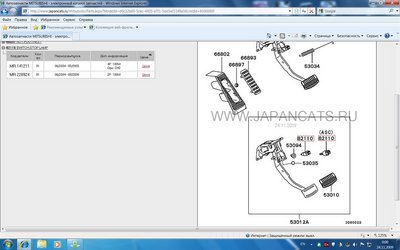

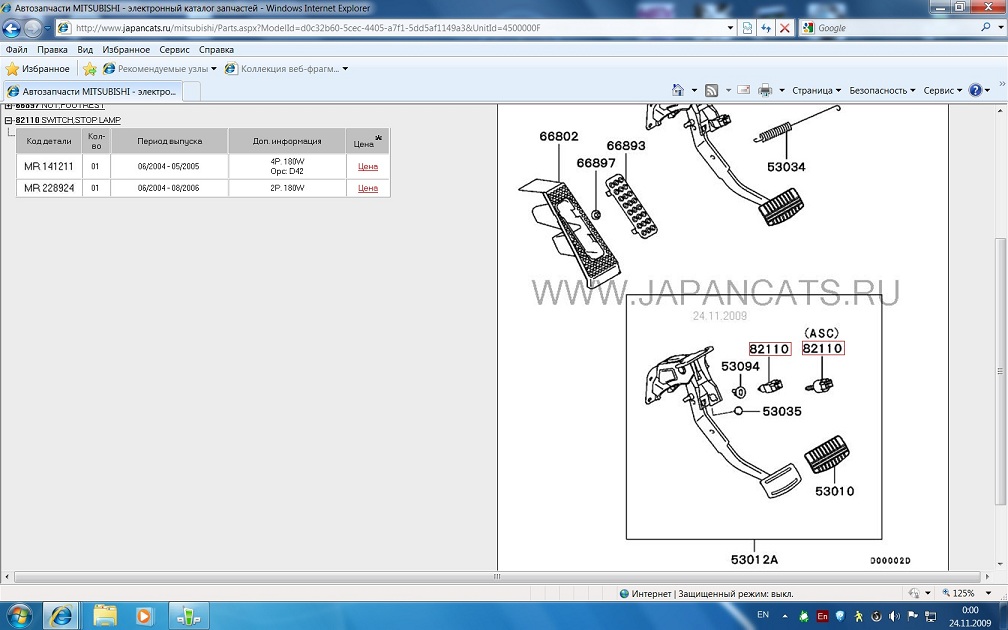

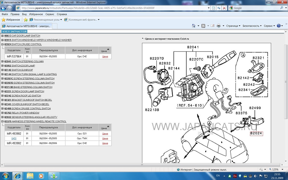

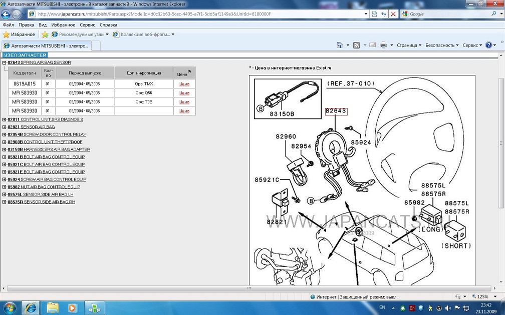

Re: Дооснащение круиз-контролем.
Залез в экзист, насколько понял, опция круиза: D42
Получается, что касета витых пружин не нужна (1.jpg) , во всяком случае экзист про нее не спрашивает опцию круиза...
Нужен какой-то проводок (2.jpg) и сама ручка круиз-контроля И концевой выключатель педали тормоза (3.jpg) Без касеты витых пружин все получается очень гуманно (4.jpg) А вот с касетой непонятно, я был то же уверен, что ее надо менять, но как ее подобрать непонятно... Что за опции:Opc: TMX ,Opc: Q56, Opc: T0S - не понятно... Хотя, по номерам экзист получается, предлагает всего два варианта...
Neznaju kak u vas, no u menia kasetu prislos meniat.. S majei kasety vyxodili tolka dva provoda na air bag i na signal, a v kasete s kruizom est iscio gnezdo dlia fiski pomoimu s 4 kontaktami kuda i podkliuciaitsa cruise. A sto kasaitsa rulia to mozno i akuratnenko vyrezat otverstie dlia rukojatki cruisa, a kreplenie rukojatki est v kazdom rule, ja nistal igraca i kupil polnastiu rul s rukojatkoj, patamu sto u nas celyj rul b/u (no kak novyj) stoil mne 35$, kaseta toze 35$, tormoznaja liaguska 12$ a liaguska na sceplenia dostalas besplatno
Итак. Поставил сегодня новую лягушку педали тормоза (моя действительно была с двумя контактами, в каталогах обозначается как 2p, а нужно 4p). Подключил свою схемку на пины разъема на подрулевой переключатель и все заработало
Теперь жду переключатель круиз-контроля на руль, как придет допишу тему до конца... Хотя, если по бюджетному, то можно и так ездить.
