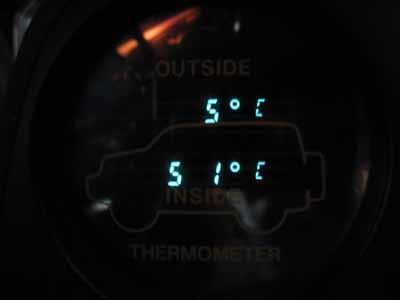

В какой то из тем про печку,прикреплены фотки с температурой салона типа после ремонта.Так вот там на фотке видно на этом датчике,что цифры светятся.А у меня не светятся.Лампочки там никакой нет,я как то туда уже лазил.

Там электролюминесцентные индикаторы, они сами светятся, лампочек там нет.

ну так почему у меня не светятся?Как засветиться их заставить?

de писал(а):Там электролюминесцентные индикаторы, они сами светятся, лампочек там нет.
Во ты в салоне то натопил :D :D :D

Mr.Maddog писал(а):ну так почему у меня не светятся?Как засветиться их заставить?
Т.е. прибор вообще не подает признаков жизни? Или нет питания на приборе, или он сдох.

maxcheb писал(а):Во ты в салоне то натопил :D :D :D
Засунул датчик прямо в воздуховод, так интереснее. Теперь точно знаю, как зависит производительность печки от оборотов двигателя.

все цыфры показывает но они не светятся

Оригинально. Схема платы термометра отсутствует в документации, она там просто как черный ящик. Проще всего взять такой же с разборки.
Или приклей где-нибудь выносной, типа

дык не хочется выносной....этот так красиво светит оказывается...Да и ближайший разбор от меня в 500 км...

Была тема с картинками. Там пайку резисторов надо пропаивать.

Может не стоит спешить. Выкинешь потом доп.приборы и поставишь нормальный 7" экран.

недавно снимал,у меня стоит посередине лампочка где уровень наклона
