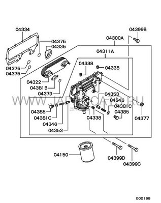

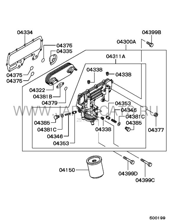

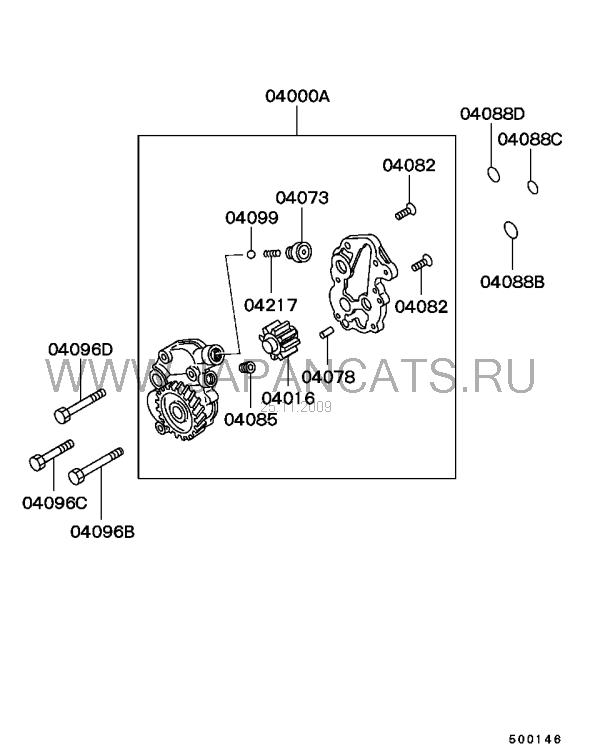

Для начала стоит проверить корпус масляного фильтра, а точнее прокладку под ним, 04334 которая на рисунке. Рисунок прилагается. Ну а дальше если там все в норме, то лезь к масляному насосу. Рисунок тоже прилагается.

ну к насосу мне осталось лишь снять лобовину....

Надо проверять целостность этой прокладки. Если она пробьется, то масляный насос может и качать, но все масло будет напрямую уходить в картер двигателя, потому как сами масляные магистрали идут через блок. Часть масла может и будет попадать в масляную магистраль, но не с номинальным давлением. Где то в форуме если поищешь, было упоминание уже о прокладке. Давления масла не было даже после капиталки. Точнее давление было, но слабое. Проблема была именно в этой прокладке.
Сам фильтр даже если и забьет полностью, то в фильтре как правило предусмотрен перепускной клапан, который откроется и пропустит масло без фильтрации.
Таким образом тебе по любому снимать всю крышку масляного фильтра, менять прокладку.

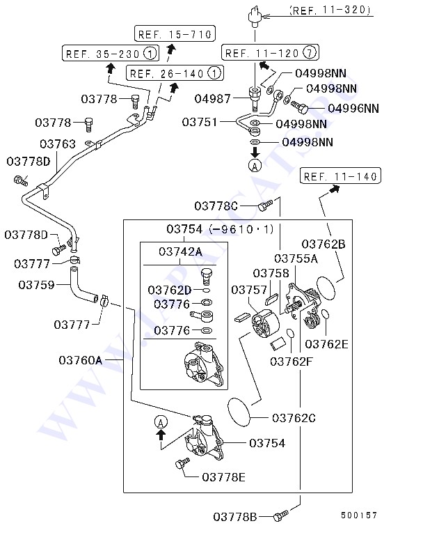

после продули трубки подачи масла на вакуумном насосе (где стоит Д.Д.М.), в трубках масло опять же было! продули каналы через отверстия в блоке и голове, все продувается хорошо....и вот появился вопрос?
так как датчик ДМ находиться сверху вакуумного вопроса, было решено вскрыть крышку ВН и помотреть че творитя там...оказалось там имеется ТРИ ЛОПАТКИ которые как я думаю и должны подкидывать масло к датчику (так, нет?) так вот может быть проблема не размыкания датчика (при условии что давление в системе есть) из-за вырабки лопаток вакуумного насоса??????????? (зы пару раз были глюки с тормозами, но я не придавал значения, так как сами тормоза присутствовали, но датчик абс несколько раз загорался при частом нажатии на педаль) все пока ставлю картер обратно заливаю масло....жду ответов....

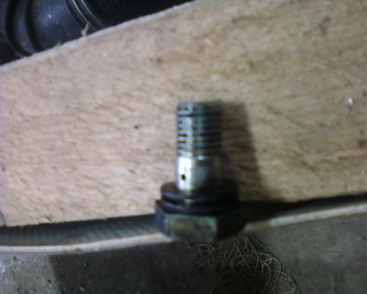

был забит штуцер № 04996, :twisted: на фото он же...отверстие диаметром чуть больше милиметра забило какой-то какашкой похожей на пережеванный герметик...и все а я аж до вкладышей добрался...
вот такой я экспирианс получил...:) аж самому смешно, зато полезно... \:D/ \:D/ \:D/ пойду напьюсь...
вон там оно стоит...
вот оно исчадие ада!

могу со 100% уверенностью сказать, что проблемма была в герметике, который и закупорил штуцер...кусок герметика 2мм в длинну, 4мм в ширину...вот так...
