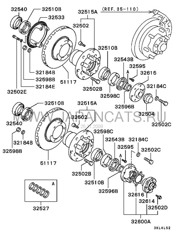

В инструкции пишут, что к новым подшипникам нужны также и новые вкладуши (упорные колькца или как их еще назвать). Подскажите, они продаются отдельно? В каталоге екзиста не нашел. Или они должны идти вместе с подшипниками ?

Возможно имеются в виду регулировочные кольца 32527

В ступице 3 подшипника. На двух вращается сама ступица и третий игольчатый стоит между валом "гранаты" и самой ступицей. При замене ступичный подшипников может понадобится пыльник 32540. Регулировочные кольца нужны когда меняется "граната" или изнашивается опорное кольцо (на рисунке отсутствует) между "гранатой" и ступицей. Оно еще закрывает игольчатый подшипник.

DEJ писал(а):В ступице 3 подшипника. На двух вращается сама ступица и третий игольчатый стоит между валом "гранаты" и самой ступицей. При замене ступичный подшипников может понадобится пыльник 32540. Регулировочные кольца нужны когда меняется "граната" или изнашивается опорное кольцо (на рисунке отсутствует) между "гранатой" и ступицей. Оно еще закрывает игольчатый подшипник.
Согласен, только третий подшипник стоит внутри повортного кулака, а ступица в свою очередь соединена с поворотным кулаком через 2 конических подшипника. ширина этих подшипников незначительно меняется в процессе износа, мы их должны иногда регулировать, и при их затяжки вал гранаты начинает сильнее вылазить и это надо компенсировать этими самыми регулировочными кольцами. Но этой операцией я думаю можно пренебречь, хотя если есть кольца, то почему бы и нет.

Да, действительно не так назвал, третий в кулаке. А вот регулировками пренебрегать не стоит. Из-за увеличенного зазора разбивает проточку в гранате. Последствия плачевны.

Коллеги, я похоже не правильно обозначил проблему. Дело в том что когда я снимал подшипники, то они выпали "роликами наружу" т. е. обойма - внешняя поверхность по которой бегают ролики осталась запрессованной в ступицу. Следу износа на ней были заметные. Вот эта деталь идет вместе с подшипником или нет?

Да, это часть подшипников. Я себе заказывал комплект Nipparts. В комплекте два подшипника Koyo смазка и сальник.

Понятно. А я смотрю сейчас сайт экзиста - подшипник Koyo продается ок 400 за штуку (ждать 16 дней), и называется "передний наружный". Отдельной позицией идет "передний внутренний". Неужели они разные? Всегда думал, что это два совершенно одинаковых подшипника.

WertGan писал(а): Всегда думал, что это два совершенно одинаковых подшипника.
Правильно думал - они одинаковые.
А та железяка, про которую спрашивал в 1-м посте - наружняя обойма подшипника.
