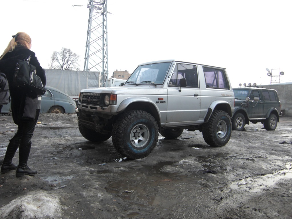

Собрал таки я Паджерку на 35-х, бо когда поставили 33-е они просто потерялись в колесных арках(смотрелось как уеб-ще) Конечно, придется поколдовать с пластиком и резкой передних арок, зато похожа на настоящий внедорожник. Походу пришлось перебрать коробку и заменить кучу всякого барахла.
Два вопроса, меняются ли на что-то бюджетное ГП в мостах 3-х литрового 1-го паджеро?(это на будущее), и какое там родное передаточное?
и второй вопрос, какой силовой бампер бы туда сваять? Рою инет, чтоб показать брату, но не нахожу ничего, а на пальцах он не понимает :smt003 :smt003 :smt003 Чет мне сдается, что типа арб\тjm\айронмен туда не очень. Уговариваю его на трубный, но не могу его на эту машине найти.

pre-runner tube bar- у пендосов
Ну так на чём эйр шоки у Вас работают-на гидравлике????)
Чё за пантовозка серебрянная?куда атихуляция деваться будет?))))))
