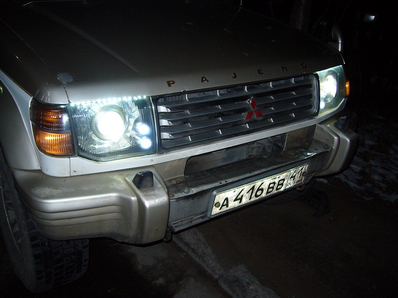

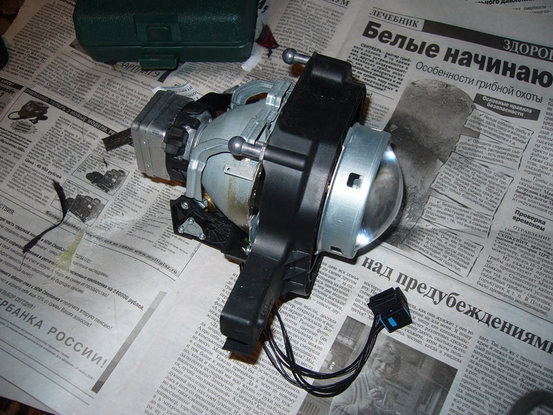

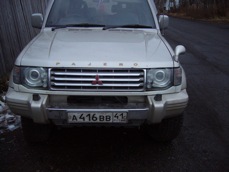

В связи с тем что часть тем пропало, и просили сделать побольше фоток, решил выложить здесь полный отчет по моему колхозному ксенону))
Идея тюнинга оптики меня мучала давно, особенно этому способствовал отстойный штатный свет. Хотелось нормального света, а не так чтобы в дождь как слепой котенок едешь и от пешеходов на обочине шарахаешься. Японские галогеновые лампы Koito 4200K немного исправили ситуацию, но не глобально. Года 2 назад были куплены китайские фары, которые на деле светили чуток получше, но все же убого, и вдобавок куда-то хз куда, т.е отрегулировать их было нереально. Но эти фары имели неоспоримое преимущество перед родными в плане внедрения ксенона - это прозрачное (без рисок) стекло. В итоге когда появилось свободное бабло, решено было покупать линзовые модули, причем хотелось именно правильного ксенона, а не китайского. На то что внедрить готовые китайские линзы куда проще, было забито с мыслью что хочется эксклюзива. В конце концов мне подвернулся приемлемый вариант и были привезены абсолютно целые фары от Range Rover 2005г. Фары классные конечно, автокорректор и адаптивный свет, блоки Hella. Жаль что контроллера корректора не было, а то так бы у меня щас с корректором фары были))
Сначала хотел попытаться внедрить фары от рейнджа целиком, но прикинув их вживую на авто, понял, что это нереально. После долгих раздумий было решено ставить линзы в китайские фары. Далее буду рассказывать с фотками.

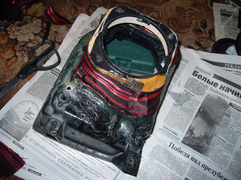

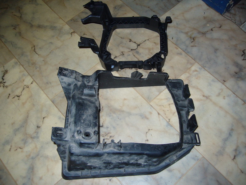

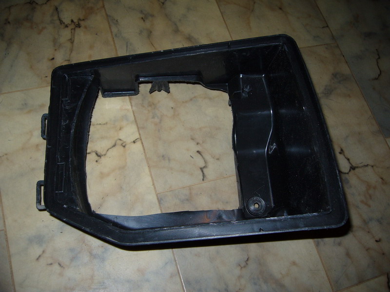

1. Разобрал все фары, причем реинджевские как и положено грел в духовке, а китайские после снятия защелок разобрал просто так (там оказывается нет герметика, а просто тупо уплотнительная резинка). Вырезал заднюю часть у китайских фар, и часть внутренних крепежей рейнджевских фар.

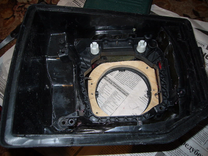

2. Сделал примерную форму нового корпуса с помощью фанерных колец. Потом сделал из стеклоткани новый задник фар, т.е новый корпус.

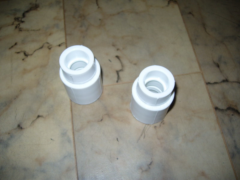

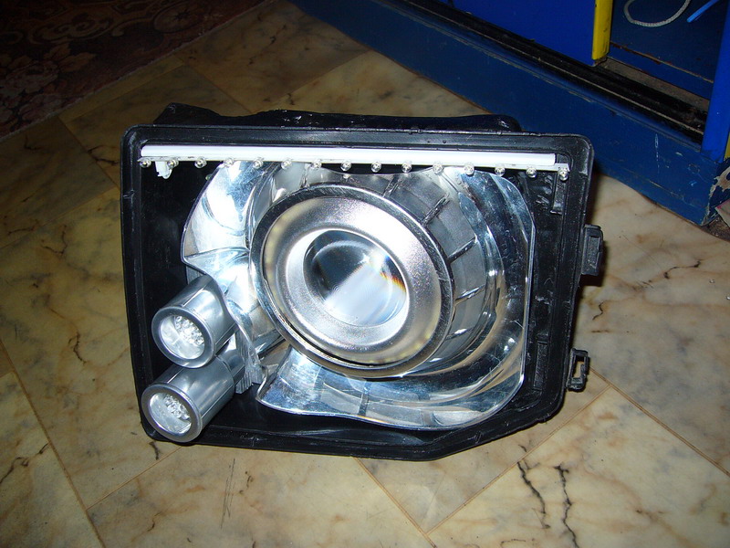

3.Немножко прикинув решил сделать свой дизайн противотуманок, вернее даже не противотуманок, а скорее повторителей габаритов. Так родились сдвоенные противотуманки. Сделал я их из фитингов от пластиковых труб, и покрасил краской под хром.

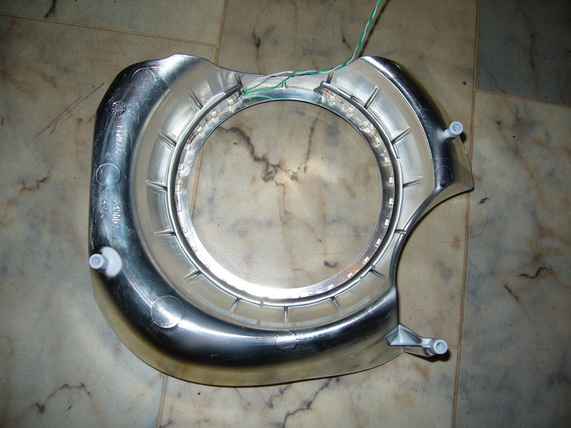

4. Давно хотелось ангельские глазки. Но также захотелось чего-то своего. В итоге решил не уродовать фары кольцами из стержней от жалюзей)) и на ум пришло решение сделать кольца из светодиодной ленты играющей на отражение от поверхности масок линз. В итоге наличие ангельских глазок угадать нельзя вообще, т.е снаружи их не видно. Также решил сделать к глазкам "бровки" а-ля Ауди)) сделал из светодиодных линеек.
5. Затем все собрал закрепил обратно.

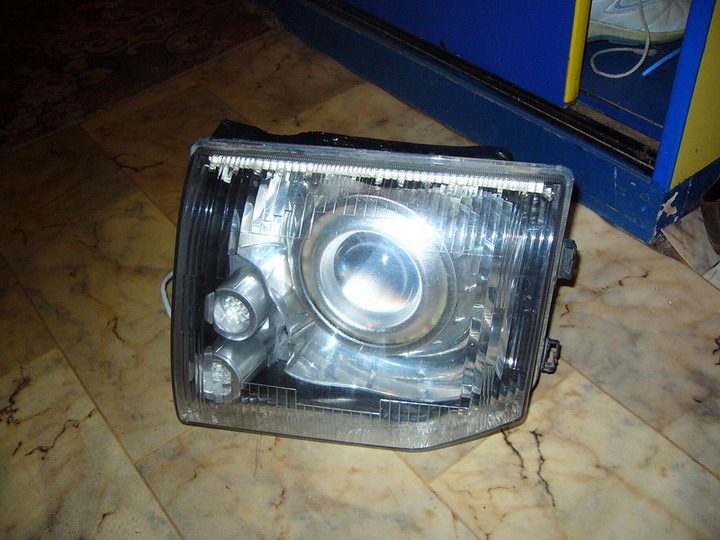

На машине смотрится примерно так:

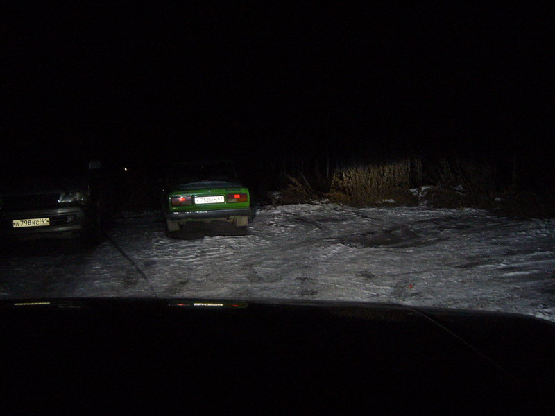

Светит примерно так:
Ну и литьишко заценить)))
В принципе на мой взгляд получилось нормально. Колхозно конечно, но зато светит нелохо, да и пацанам понравилось)) А самое главное эксклюзивно и своими руками)))
Делалось долго, то лень, то времени нет, то еще что-то.
А вообще главное мне нравится)))

Мысли вслух: омыватель штатный есть, ксенон в линзах(а не в штатных рассеивателях) настроен как надо на приборе для техосмотра, т.е не слепит никого. Букву D думаю можно нанести на фаре))

Stryker
А вот есть два небольших вопросика :
1) а чем ты их реклируешь ? вроде тяги-болты ,которые родной отражатель с лампой "крутят" вверх\вниз и влево\право, сняты ?
2) какую температуту лапочки поставил ?

Сообщение Stryker »
- вверх вниз - самодельная регулировка болтиком (неудобно если честно, но я один раз отрегулировал и больше не трогаю);
- влево вправо - на фарах-донорах был адаптивный свет (заглядывал за поворот по идее)), там сами блоки линз поворачиваются влево-вправо относительно крепежа на электромоторчиках, я их не подключал, и просто влево-вправо подстроил покрутил червячный механизм.
по поводу твоего инсталла: я кстати видел фотки (других авто) где отражатели закрашивают в цвет кузова или просто черным, смотрелось тоже неплохо имхо.

Ну мне как раз нравится "хрусталь" отражателей , так что о закрашивании даже не думал . Так ,а какой температуры в кельвинах лампочки поставил ? А то у меня штатно с линзой шел 4500к , мне кажется у него светосилы как для линз маловато .

4300К. Но мне кажется светосила от цветовой температуры зависит не прямопропоционально. Скорее больше от мощности ламп?

Подскажите пожалуйста, а как быть с рифлеными стеклами при линзовке? Говорят это не есть гут. Линза + рефленое стекло эффекта маловато будет. Може от чего-то другого подойдет стекло? Или еще есть какието-то варианты?

рифленое стекло полируется изнутри до гладкого)

А можно поточнее узнать? Полировать наждаком? :) Или может поробовать что-то типа пискоструйки?
