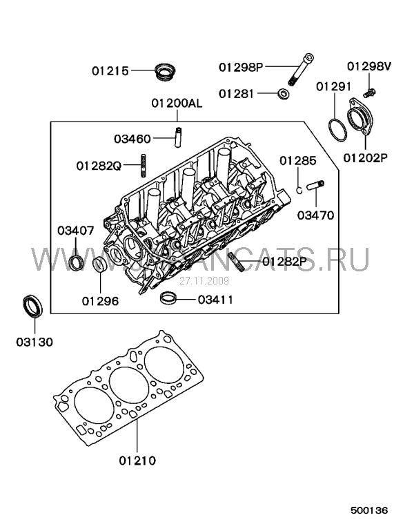

Re: Номера шпилек впускного коллектора?
вин кинь, погляжу
а так типа вот: 01282P - 12 шт (6 на впуск и 6 на выпуск на каждую головку полагаю)
MD 122521 диаметр 10мм, длина 32мм
Хотя наверное путаю, это все на выпуск
Похоже что на впуск MS 401436 по 4 штуки на головку, на картинке 01282Q, диаметр 8мм, длина 50мм
Мнекажется они значительно больше чем 5 см, придется разбирать что бы посмотреть. В магазине сказали номер MD 122521 ?!
Попробуй одну выкрутить, или замерь диаметр. MD 122521 - это точно ны выпуск, и длина у них 32мм всего
