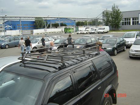

Сколхозил себе багажник, хочу установить люстру. Подскажите, какие фары для этой цели являются оптимальными?
Багажник вот такой

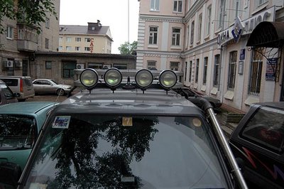

ну каждый ставит то что ему нравится, можешь посмотреть в моем альбоме...если понравится пиши
МПС 2007 4D56, силовой обвес(бампера, пороги),калитка, багажник, люстра и 9 фар спереди , лопата,топор,хай джек...275/70/16 гудрич А/Т, зимой BRIDGESTONE Ice Cruiser 5000 275/70/16

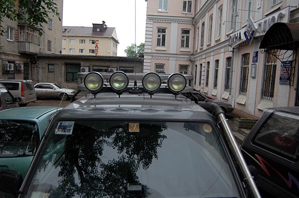

Вот такие хочу... а что за фары такие, не знаю..

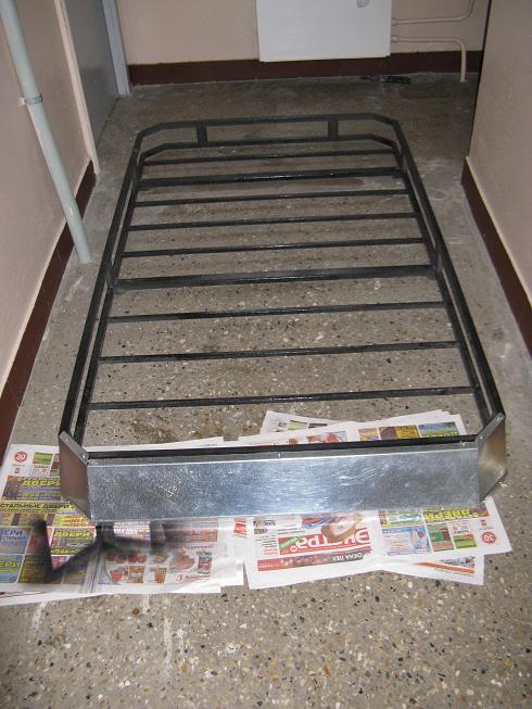

Вот, как-то так...
Ширина багажника 12см... На данный момент, для уменьшения шума обшил его оциковкой.... Шум снизился на 90% Вид, если честно, стремный... Через год. после естесственной эррозии цинка, планирую покрасить в черный цвет. Люстру планирую делать съемной. Насколько я понял, ближний на люстре вещь бесполезная, так? Значит ставить надо либо 4 дальних фары, либо попарно с фарами рабочего света, так? Кстати, что за понятие, фара рабочего света?
Не уверен, понятно ли я изложил свои мыслишки... но уж извините, как смог.))
Хотелось бы услышать советы по типу устанавливаемых на люстру фар и их расположению на моем багажнике. Я понимаю, что это на любителя, но все же хочется услышать частные мнения.
Багажник у меня теберь имеет вот такую броню впереди))) Как думаете, с учтановкой фар ее лучше снять или можно оставить?
