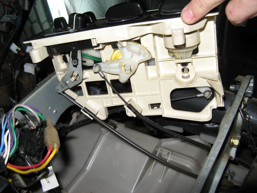

У меня не горит левая сторона управления отопителем. Т.е. ручка кондиционеро, ручка оборотов моторчика и рычаг рециркуляции воздушного потока.Вчера лазил но нашел только одну лампочку справа. Где стоит лампа на левой стороне?

Снизу, там куда идут два зеленых проводка.

че то я там лампочки не вижу. а как ее поменять то ? да и не вылазиет у меня так блок....Я когда разбирал свой то думал про эти проводки. Но лампочку так и не нащупал

Еще бы ты ее увидел, она там в полной заднице спрятана. Другого ракурса фото нет. Я ее смог поменять только когда торпеду снимал. Япошкам строгий выговор с занесением в грудную клетку.
