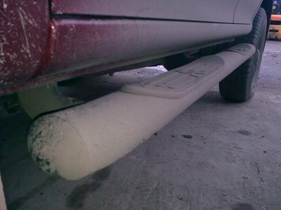

кто-нибудь использовал такую подношку под джек?

Если она прикручена к раме то может быть и можно. Если нет то нельзя. Для джека должны быть силовые пороги.

нет,не к раме :sad:

Использовал я эти пороги для выуживания авто из авна - не было другово выбора..
В общем оторвать не оторвал, но загнул... Потом так же выгнул попрыгав втроем.
В общем как силовое решение - неприемлемо

Купил сегодня хайджек(большое спасибо БОУЛИНГу г.Краснодар за скидку),пробовал поднимать-гнет в местах крепления к кузову.Думаю усилить подношку приварив дополнительные крепления к раме.

к РАМЕ ничего ПРИВАРИВАТЬ КАТЕГОРИЧЕСКИ НЕЛЬЗЯ!
Пороги надо делать нормальные с кронштейнами крепления под раму.

Это не поможет :( Т.К.кузов "дышит" на подушках по отношению к раме и их нельзя связывать намертво:( У силового мощные кронштейны и даже они достаточно сильно играют в верх когда за него домкратишся а у штатного сама труба к томуже слабовата,ее промнет джеком на 1 2 3 :) Силовой порог играя в верх упирается в кузов всей плоскостью и только посе этого происходит подъем автомобильчика :)

алексей - Маленький Мук писал(а):Это не поможет :( Т.К.кузов "дышит" на подушках по отношению к раме и их нельзя связывать намертво:( У силового мощные кронштейны и даже они достаточно сильно играют в верх когда за него домкратишся а у штатного сама труба к томуже слабовата,ее промнет джеком на 1 2 3 :) Силовой порог играя в верх упирается в кузов всей плоскостью и только посе этого происходит подъем автомобильчика :)
Тут есть одно НО. Если машина лифтована и порог достаточно далеко от кузова то может и не достать.

понял,теперь джеком только за колеса...

Это тож верно :) Если лифтовали после установки порогов :D
Сообщения: 20455
Благодарил (а): 101 раз
Поблагодарили: 1349 раз
Re: Подножка под джек?
Бип писал(а):понял,теперь джеком только за колеса...
Ставь силовые :)
