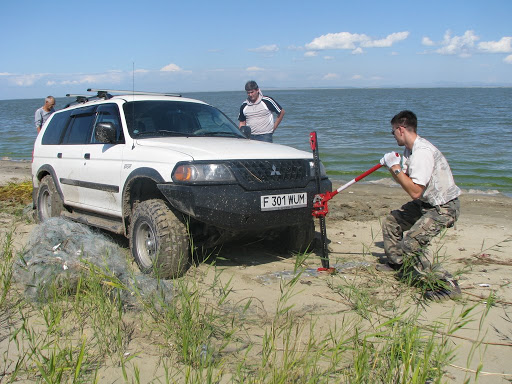

Стоит вот такой бампер с отверстиями под Hi-Lift.
Отверстия самодельные, бампер тоже.

xlite писал(а):Стоит вот такой бампер с отверстиями под Hi-Lift.
Хм. Вопрос: с таким бампером в теплом климате Казахстана не возникает проблем с охлаждением?
Проблем нет. С охолождением все в норме.
