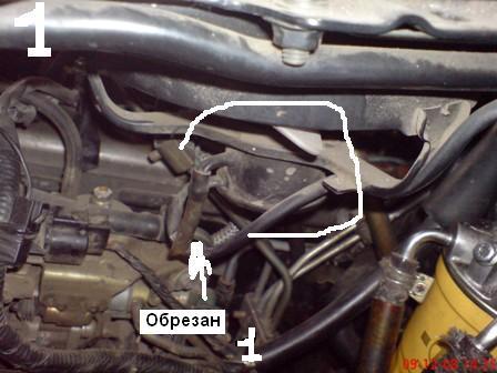

1.Что это такое и почему она обрезанная и куда идёт

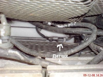

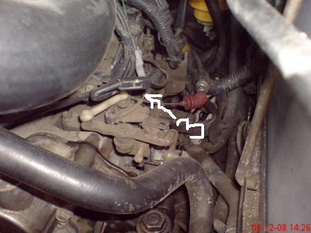

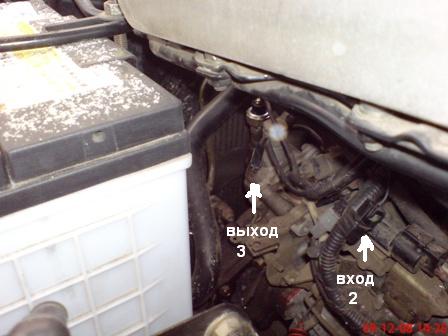

2.Что это за вход и зачем он нужен
3.Что это за выход и куда он цепляется и зачем он нужен

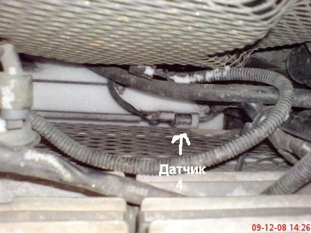

4. Это датчик температуры или нет
2.3. Пытался их соединить, но они не подходят по разъемам
Что! Зачем! Куда!

1. Инженерная хитрость, так и должно быть. Вроде, чтоб влагу из эл. двигателя отводить.
2. Если КПП механика, то там много проводов никуда не идущих есть.
3. Фото не позволяет разглядеть разъем, в том районе есть две важные одиночные фишки: на датчик давления масла(аварийная лампочка) и датчик выключатель, который включает вентилятор кондея, если температура выше определенного порога.
4. Это разъем второго карлсона на кондей.

Может на ней видно! 3 вопрос
А где же тогда датчик температуры! 4 вопрос

3. датчик температуры стоит на разъеме прямо под входом охлаждайки в ГБЦ (тоесть смотри по верхнему патрубку из радиатора, где он входит в ГБЦ, под ним такой "троиник" на двух болтах....вот там и температурный датчик...
4. разъем карлсона или ИМХО датчик температуры забортной нет ?????

Во втором Пыжике датчик забортной температуры стоит в одном из передних "клыков" на бампере....Маркс писал(а): ...или ИМХО датчик температуры забортной нет ?????
