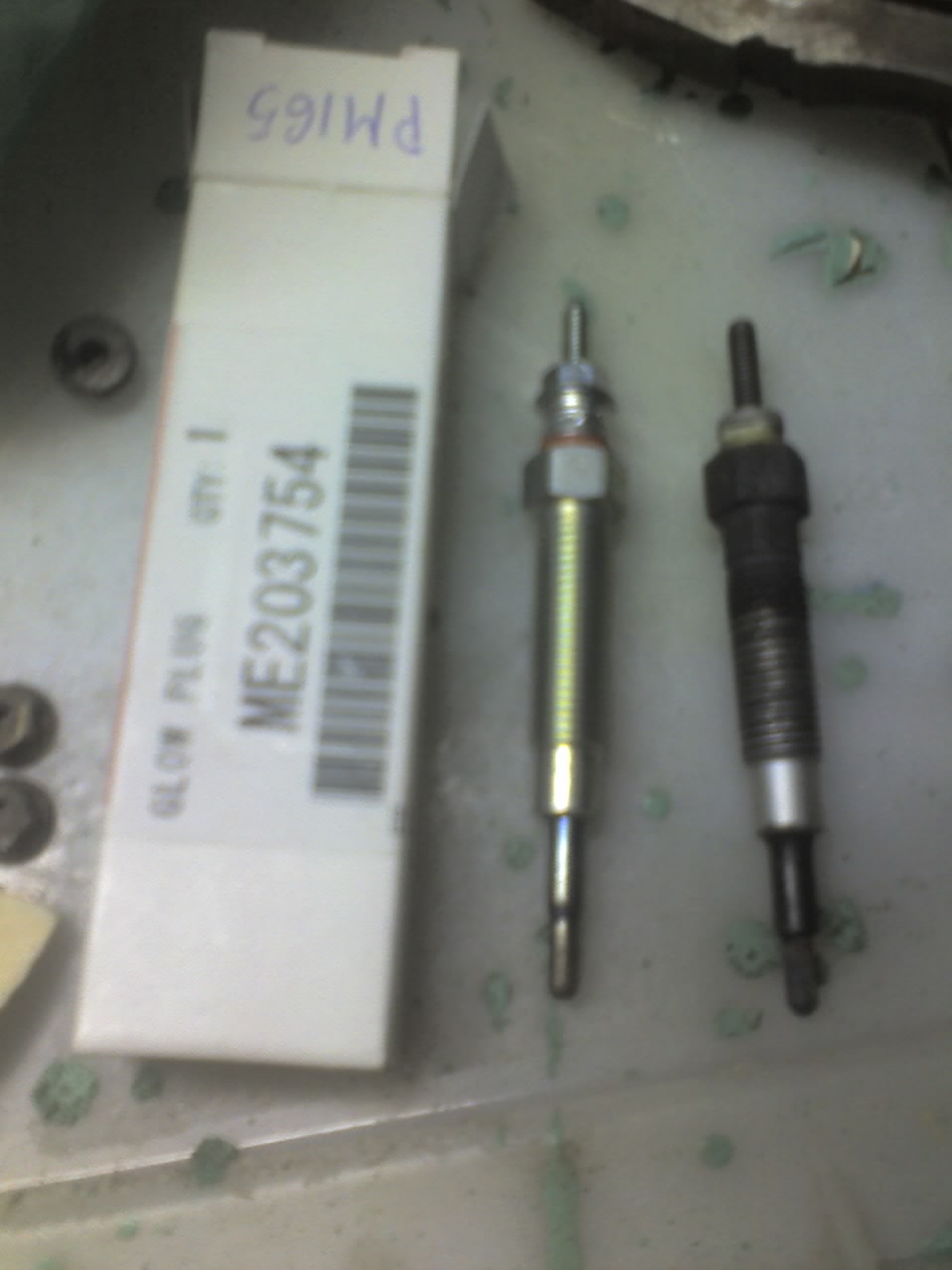

Отволокли седня машину в гараж. Проверил свечи и вот результат. Проверял каждую по отдельности на аккуме.Андрей.В писал(а):Тоже свечи,наверноеPoluprovodnik писал(а):Тоже седня утром не завелся
Скока ночью минуса давануло не знаю, но с утра сигналка показала -19
Маслал стартером маслал - даже не цепляет. Когда кручу стартер из выхлопной дымок такой вонючий...![]()
Все свечки разогреваются с кончика до красна за 4-5 сек. У одной из них кончик только успев покраснеть тут же тухнет. Решил проверить их все разом, прикрутил все четыре к шине, подцепил к аккуму. Три раскалились и держатся, с той что тухла та же петрушка. В итоге пока "игрался" также стала себя вести еще одна свеча. Старался держать свечи не более 10 секунд. Игры прекратил, купил в магазине две штуки, оригиналы (me203754). Поставил, между делом заменил топливный фильтр. Завелась с полпинка. Правда сеогдня и мунуса то особово нет, так что судить еще думаю рано, но все-таки результат на лицо.
Качество фотки не очень, под рукой был только мобильник. Свечка слева, с красненьким изолятором: купленный оргинал. Справа, с желтеньким изолятором: то что стояло, подозреваю что тоже оригинал.
