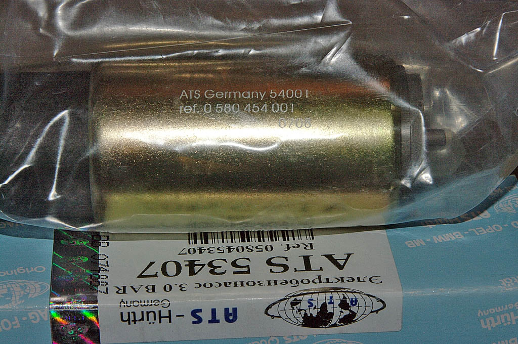

В сентябре купил насос ATS 53407,
в внутри коробки, правда, оказался 54001.
Проехал уже около 12000 тыщ, пока всё нормально.

На вид тот же БОШ. Даже нумерация 0 580 ххх ххх совпадает с бошем.

Сообщение rybak751 »
0 580 454 001 - номер боша, давление 3,5 бара, производительность 105 литров в минуту. Ставится на волги и газели на 406-409 двс, обьем 2,5L . Взял себе такой же только оригинал бош. по случаю он мне достался за 1200р))) Упакован и вид родного, номер на пластмассе у фишки а не посередине. Поставим посмотрим))
у жигулефских кстати 60 литров в минуту... пока себе искал замену кучу инфы перелопатил, в магаз звоню называю номер боша, грят - есть! приезжаю дают типа замену и именно жигулевский! так что внимательней ребята, подозреваю что если взять целиком топливную станцию с волги - разобрав можно увидеть жигулячий насос...
