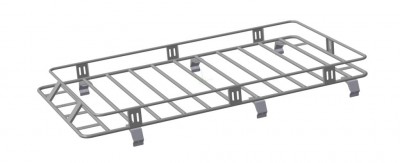

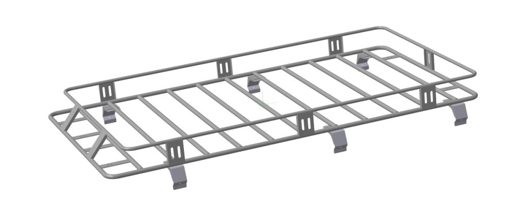

По моему опыту подавляющее большинство владельцев, да и производителей силового обвеса занижают массу собственных конструкций, часто потому что никогда не взвешивали, иногда намеренно. Когда называешь реальную массу - не верят, смеются, как взвесят свой девайс - меняются в лице (...а я думал 20...)
Мы разработали десятки конструкций на разные машины, потому знаю об этом не понаслышке (массу знаем практически до грамма, т.к. ПО на котором разрабатываем конструкции выдаёт эти данные).
К примеру масса простенького багажника на Patrol Y60 5d размером 2400х1300, корзина высотой 140 (см.картинку) составляет 51 кг.

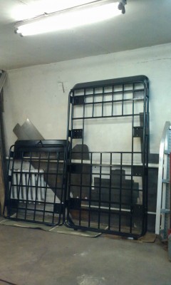

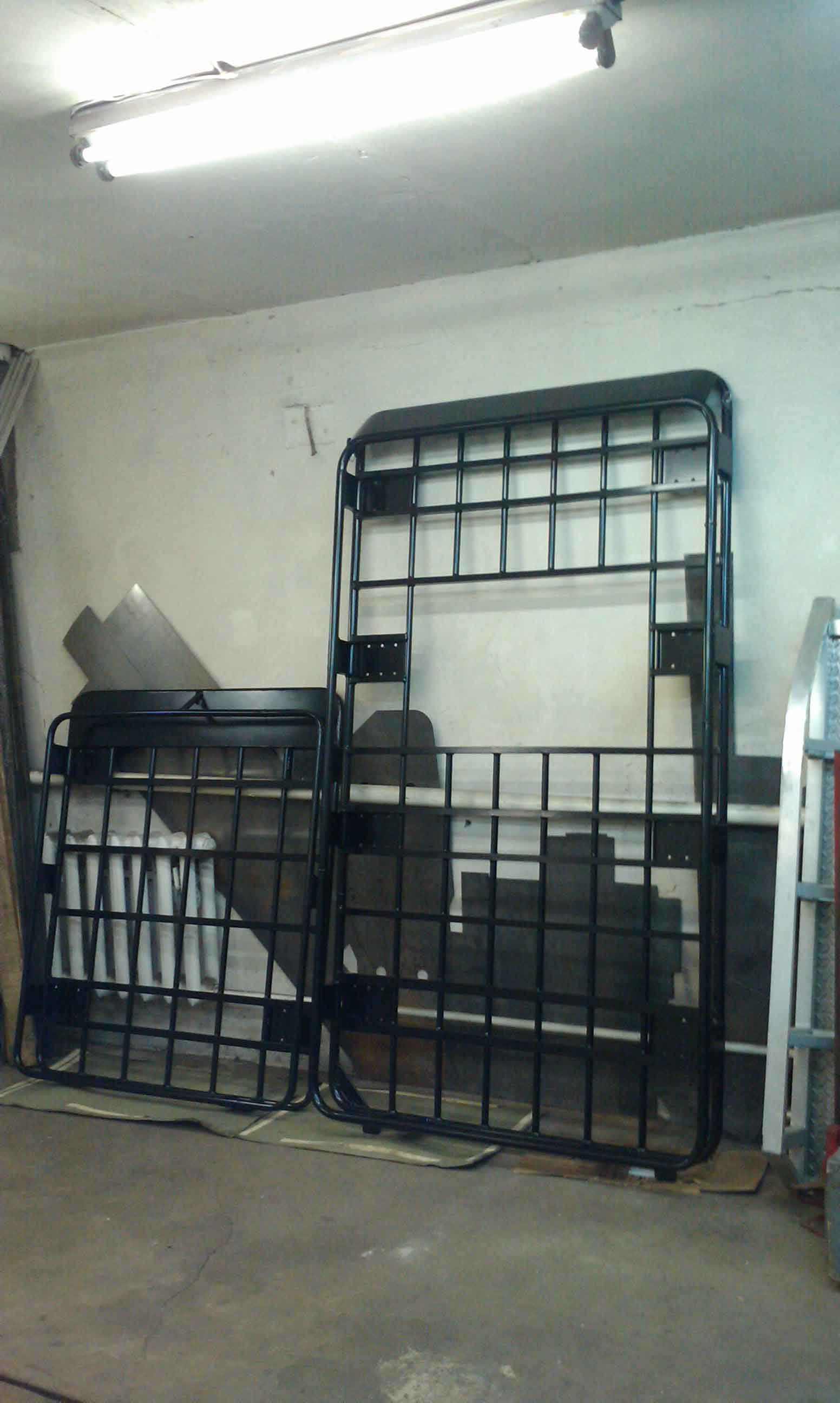

Вот я себе варил сам багажник, вес получился примерно 20 кг (160х100, с поперечинами и сеткой):
Вы их точно из трубы делаете, а не из кругляка?

чудес не бывает ,20кг это много ,такая корзина из алюминия весит 10 кг ....

Ну так у меня из обыкновенных водопроводных труб, а не из аллюминия
Если б было чем варить, я бы и из алю сделал.
Этот прочный получился. 150 кг грузил, держит без проблем, можно и больше.
