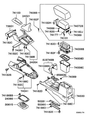

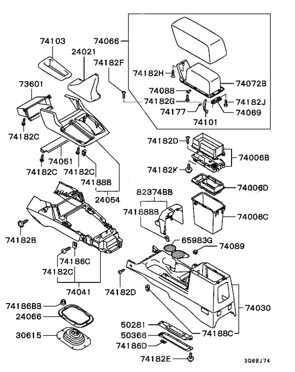

Сегодня решил сам исправить данную неполадку. Самостоятельно ремонтом не занимаюсь, но сегодня решил сэкономить. На все про все потребовалось около 3,5 часов. Помогли найденные ссылки.
Хочу добавить несколько комментариев по снятию центральной консоли.
Для того чтобы добраться до рычага, надо снять деталь 24054 (стоит на защелках), предварительно открутив по резьбе ручку переключения и низ центральной консоли 74041 (открутить 4 самореза). Низ центральной консоли вытаскивался трудно, для удобства открутил часть консоли с подлокотником 74030, еще 4 самореза (2 в подстаканниках и 2 на дне подлокотника).
Далее стоит резиновая защитная гофра, прижатая овальной планкой (откручиваем 6 гаек).
Все остальное описано по второй ссылке (См выше).
Довольно долго не получалось вставить сухарик в паз. Пружина (пруток) должна стоять как на фото второй ссылки (См выше).
Все получилось.
