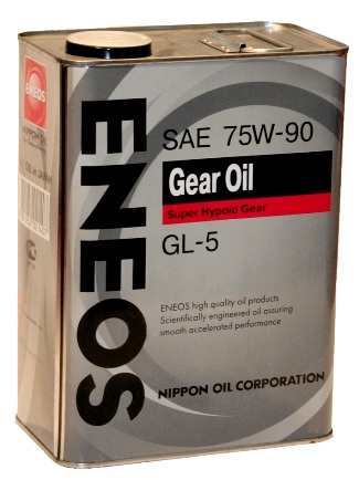

Сегодня обискал вес город в итоге взял Для заднего моста следующее масло.
ENEOS SAE 75W-90 Gear Oil GL-5
Но потом узнал что это полусинтетика-(
Что в этом плохого какие минусы????
разница какая между синтетикой и полусинтетикой??

В мосты GL5, в коробку и раздатку GL4. Это классификация по присадкам, не надо ее путать с вязкостью.
В мост синтетику GL5 75W-90 или 75W-140 любой нормальной фирмы. Другую вязкость не брать, будет зимой густое. 75W - это самая низкая температура загустевания. 80W для холодной зимы не подходит.
В раздатку синтетику GL4 75W-90 и никак иначе.
Можно залить в мосты (не LSD) Castrol SAF-X и SAF-XJ (LSD и не LSD), в раздатку и МКПП Castrol ТAF-X.

что скажешь насчет ENEOS SAE 75W-90 Gear Oil GL-5
я его за синтетику брал оказалась полу синтетика. как быть?? заливать или нет?? просто это самое низкое по цене что я нашел. или обратно менять??
и всетаки если его залить то какие последствия??

Guman писал(а):Podzemshik
Оставь, нормальное масло. Главное что вязкость правильная.
