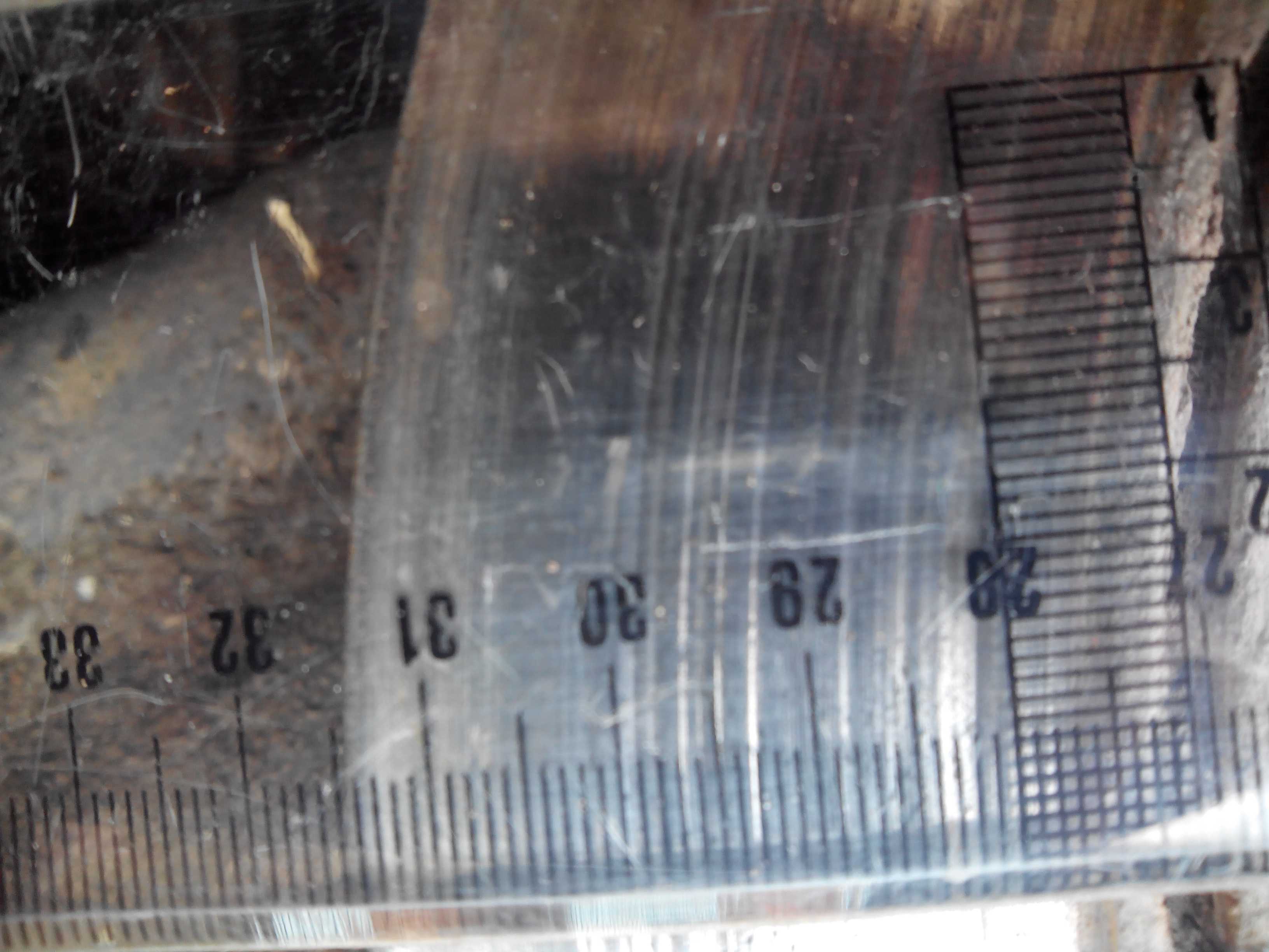

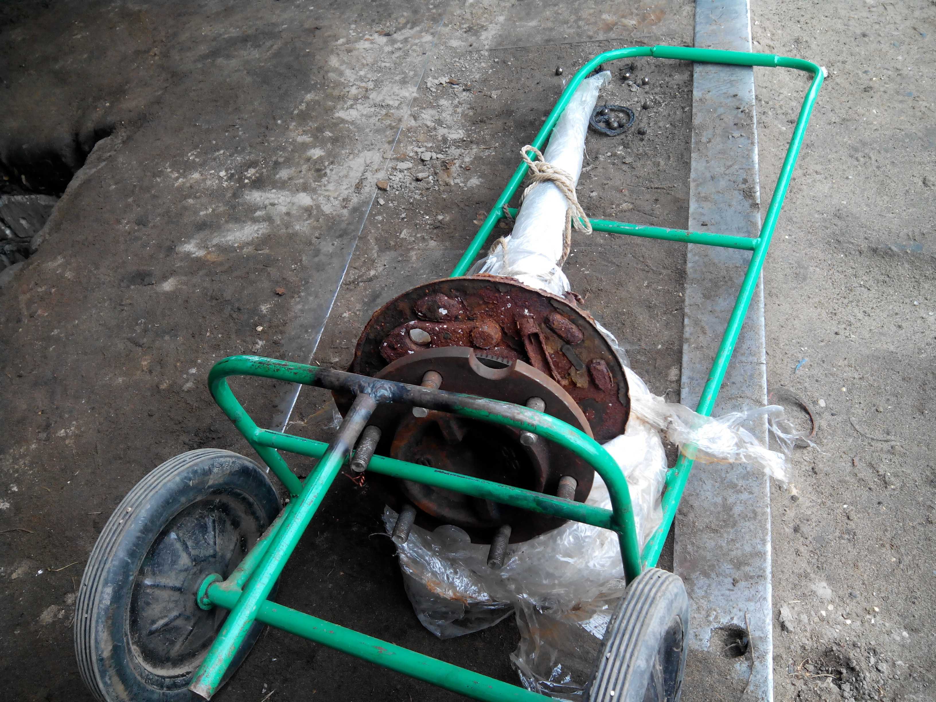

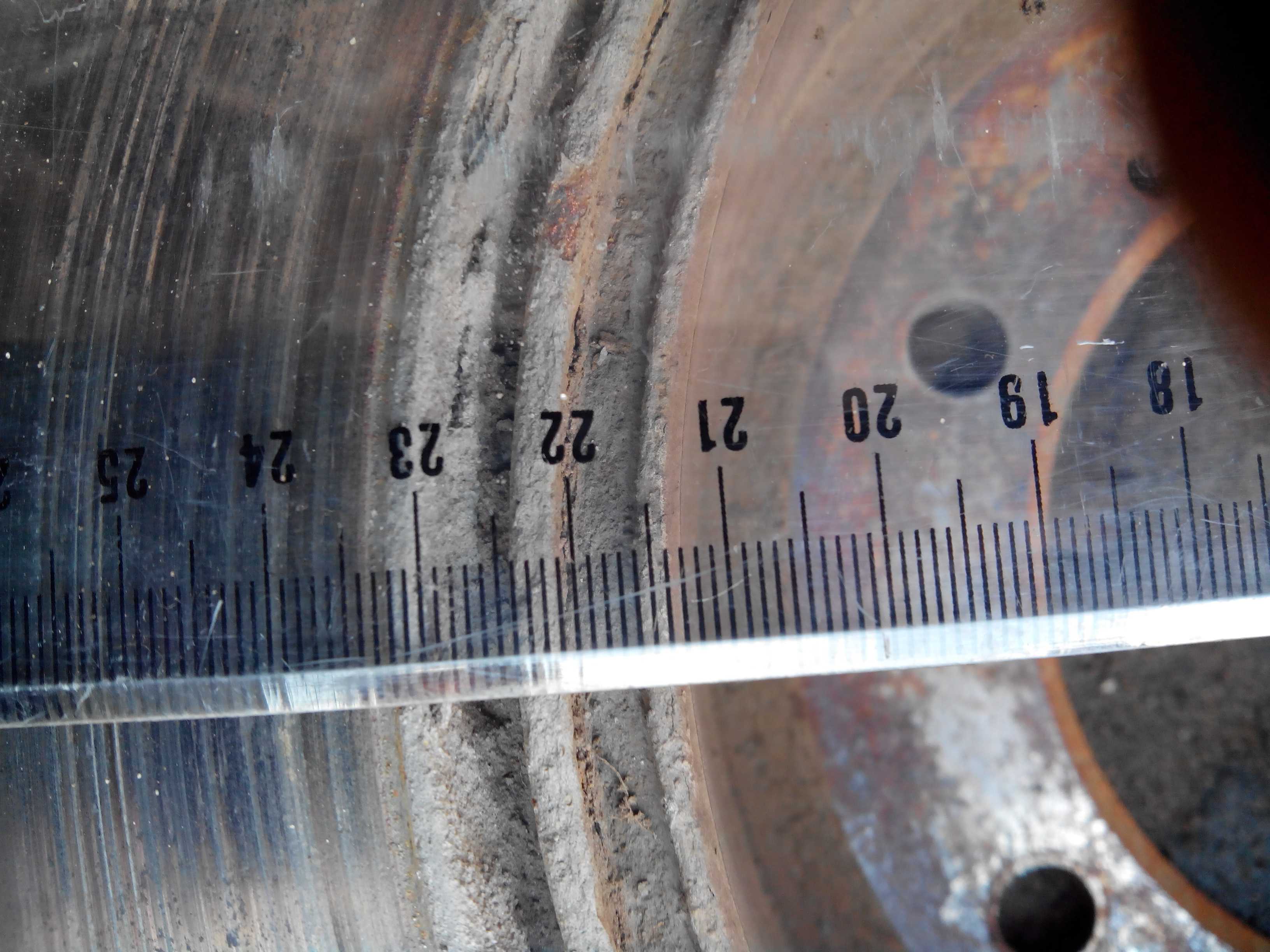

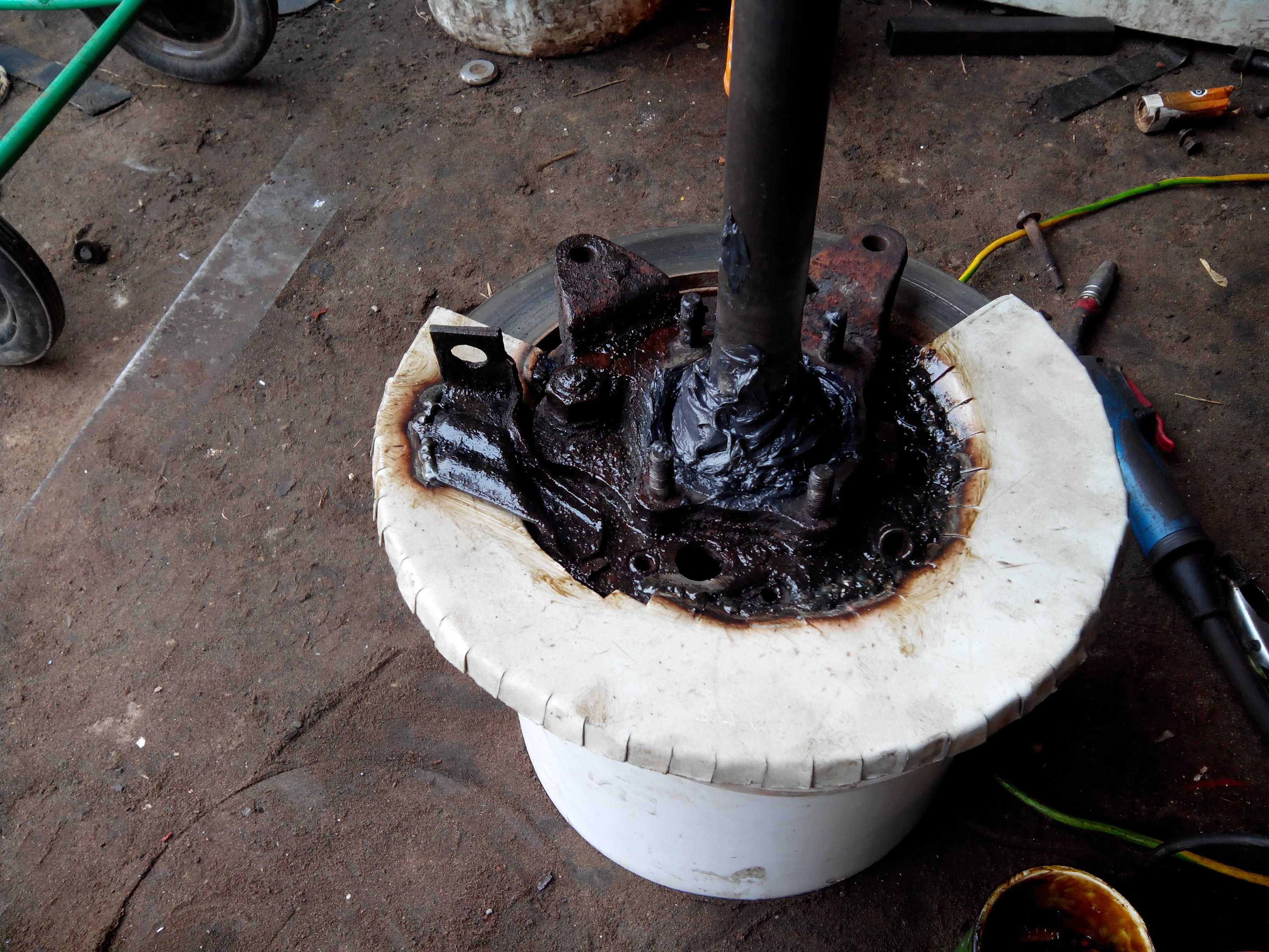

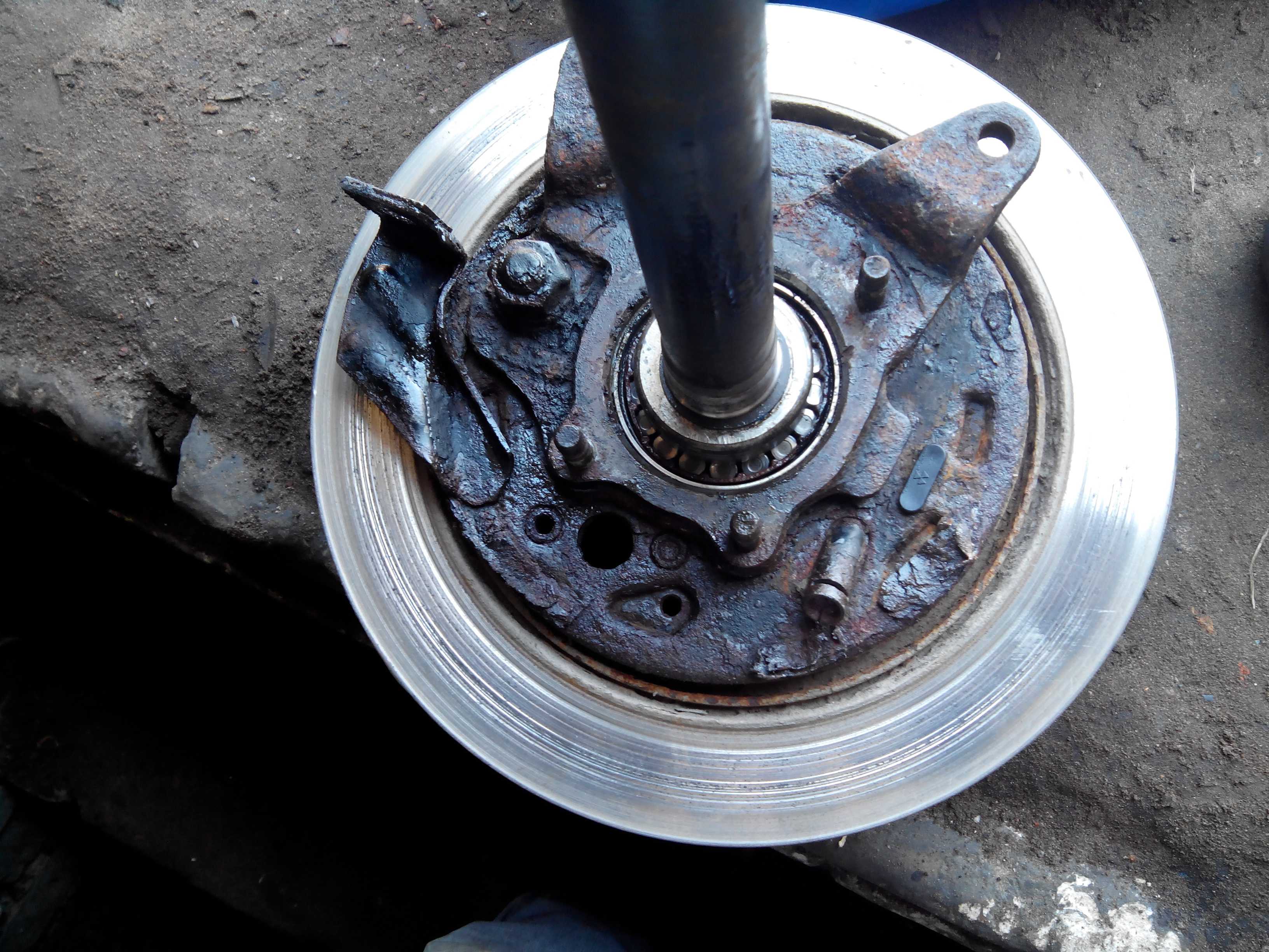

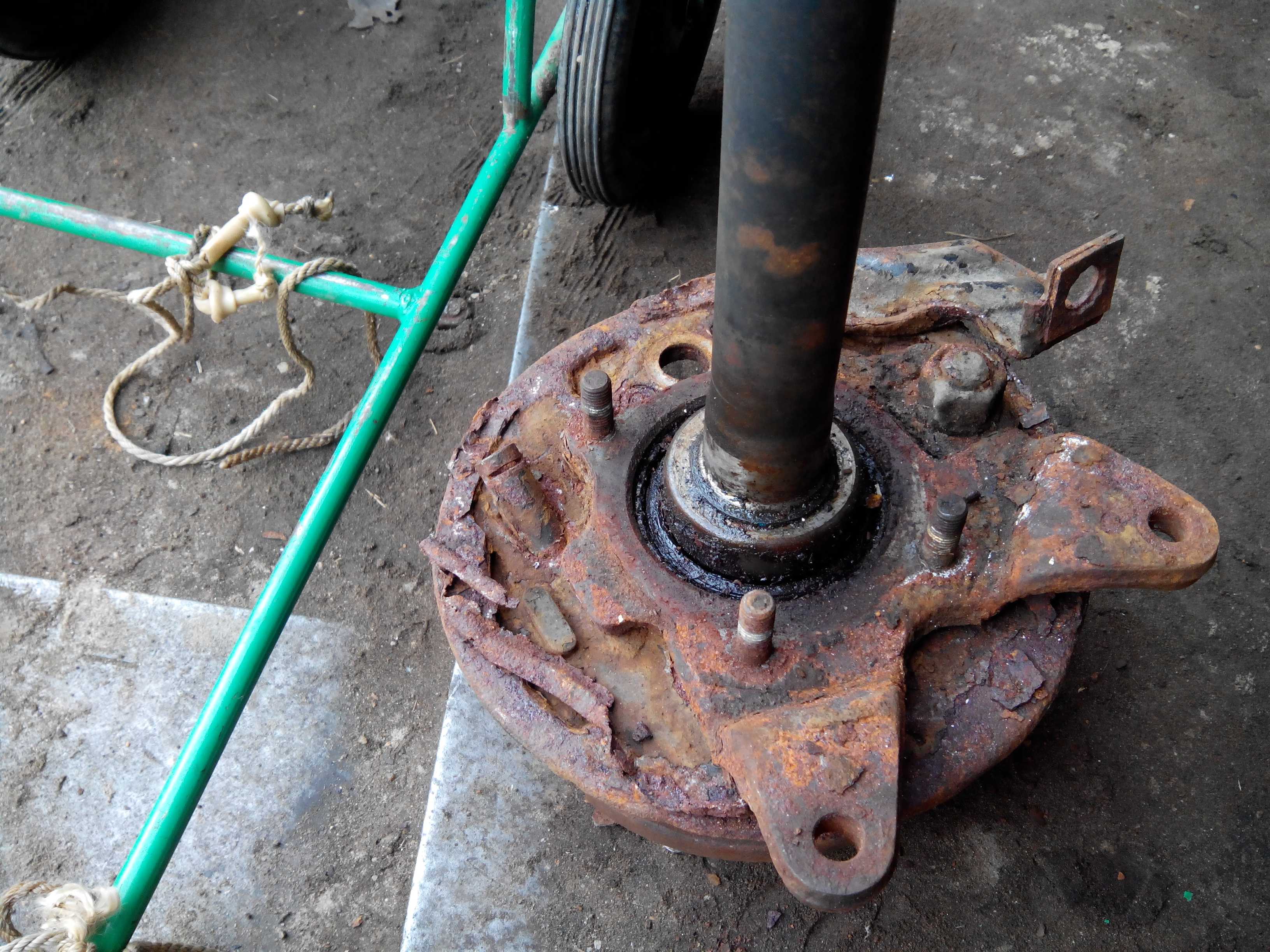

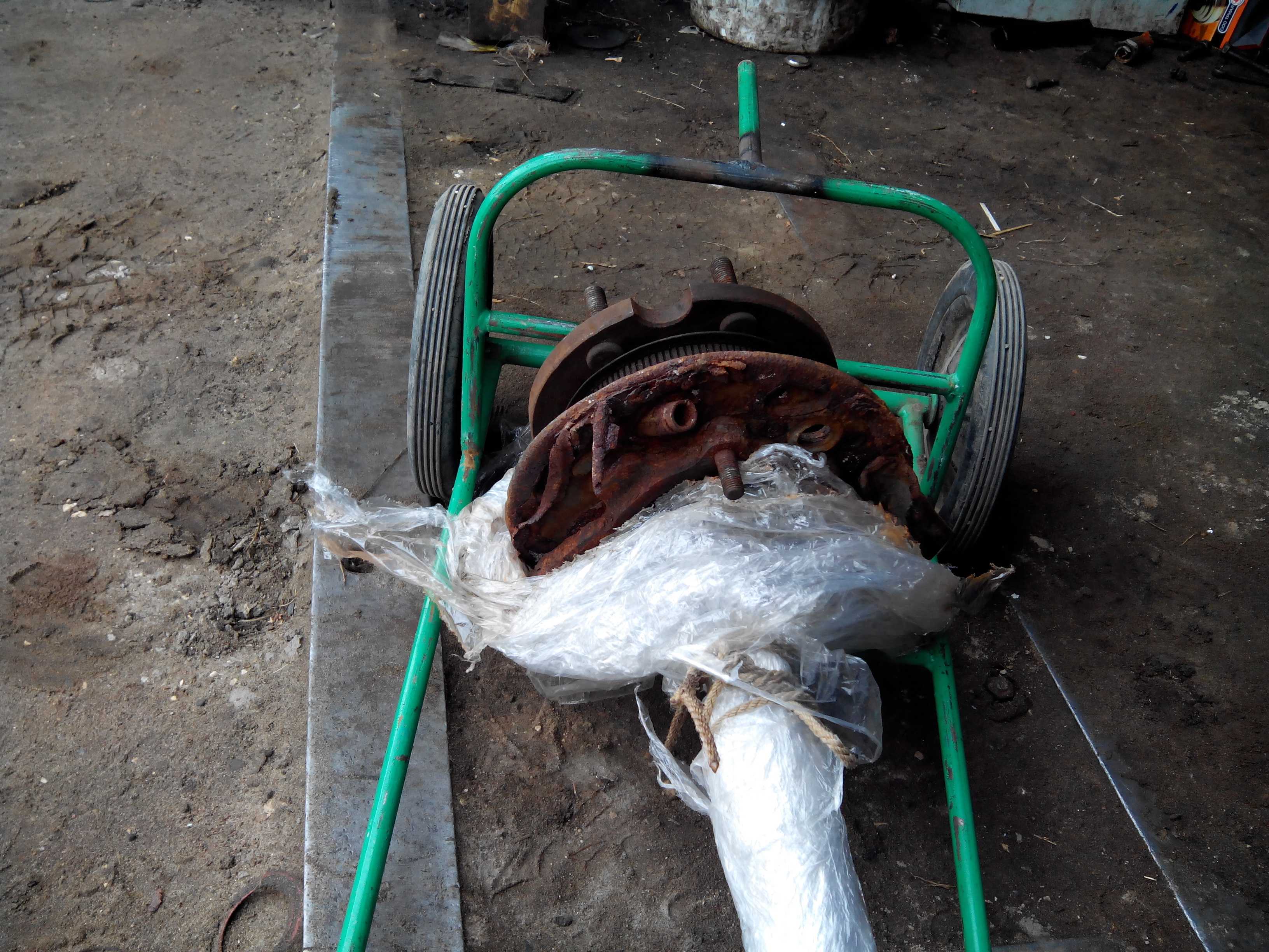

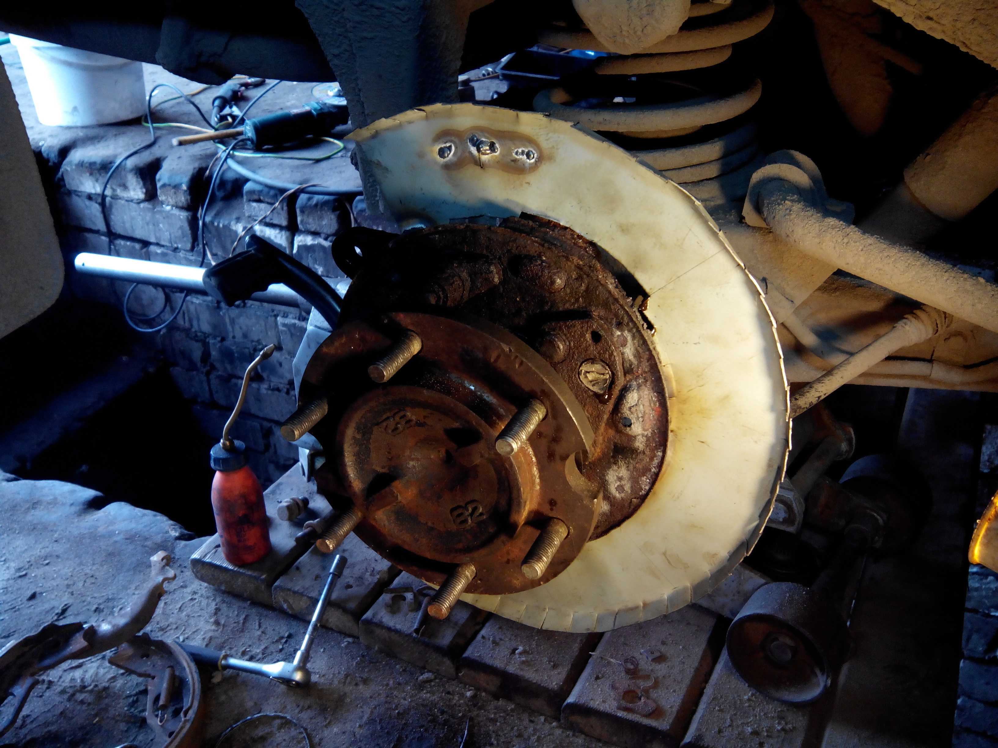

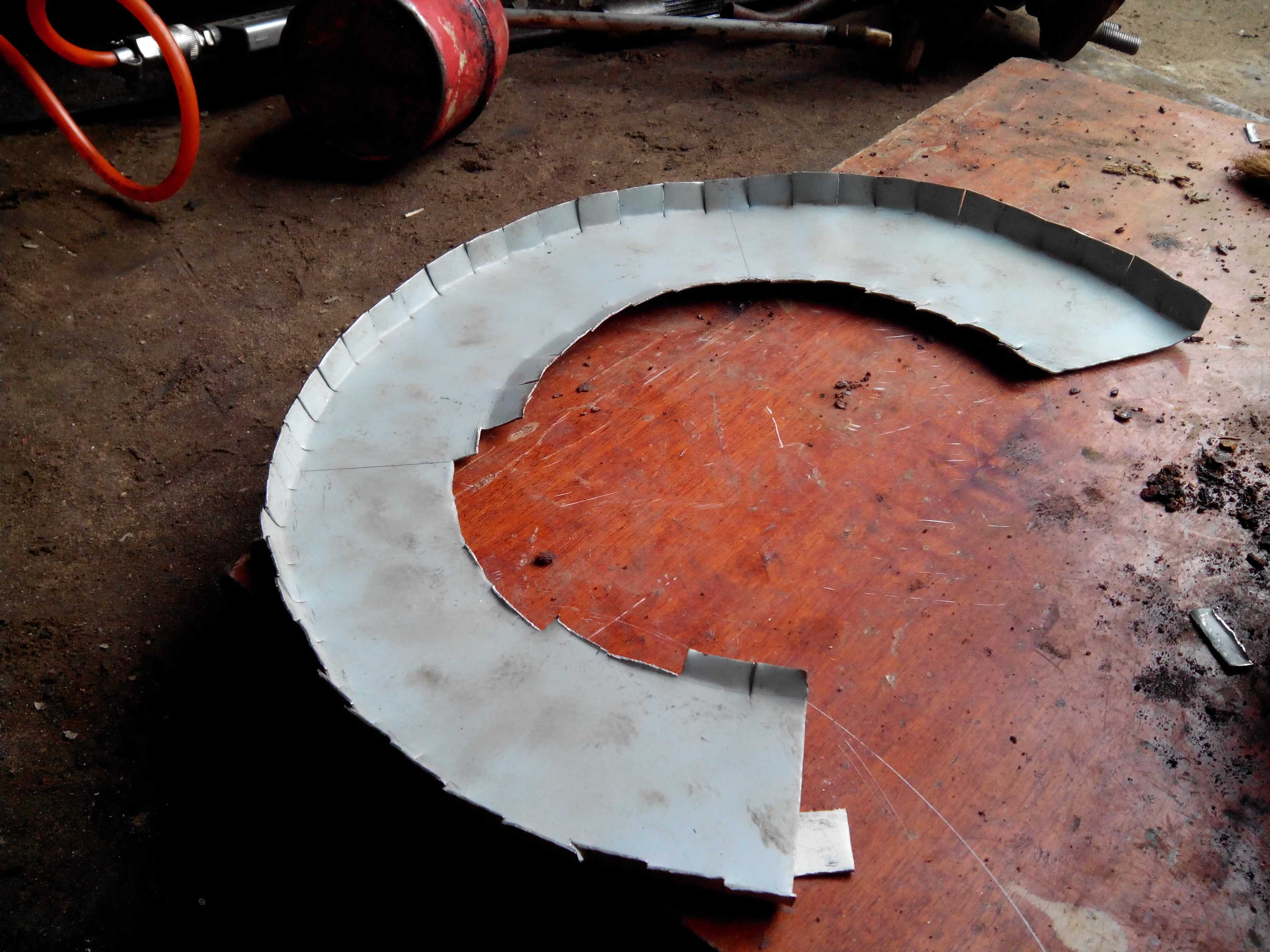

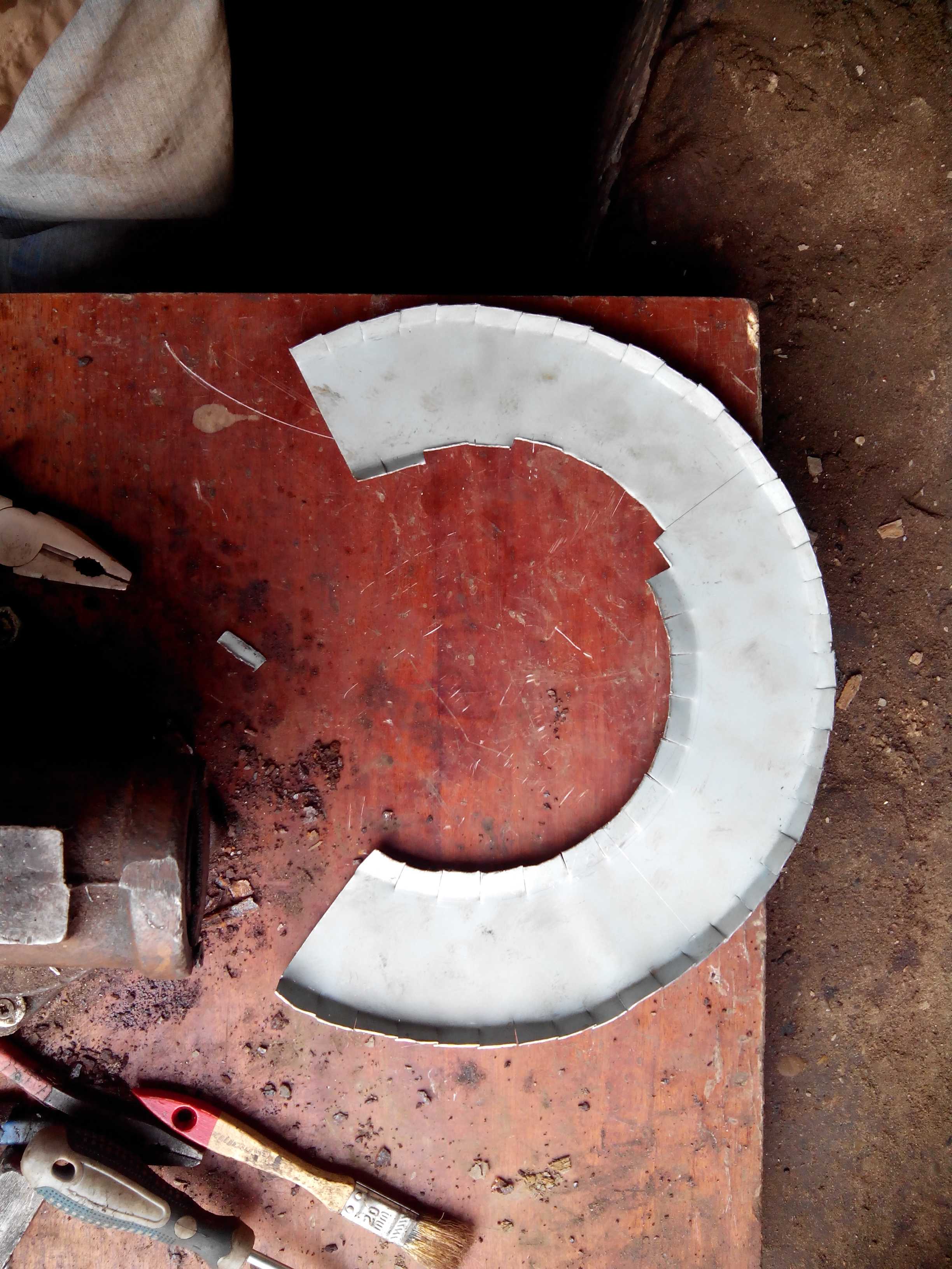

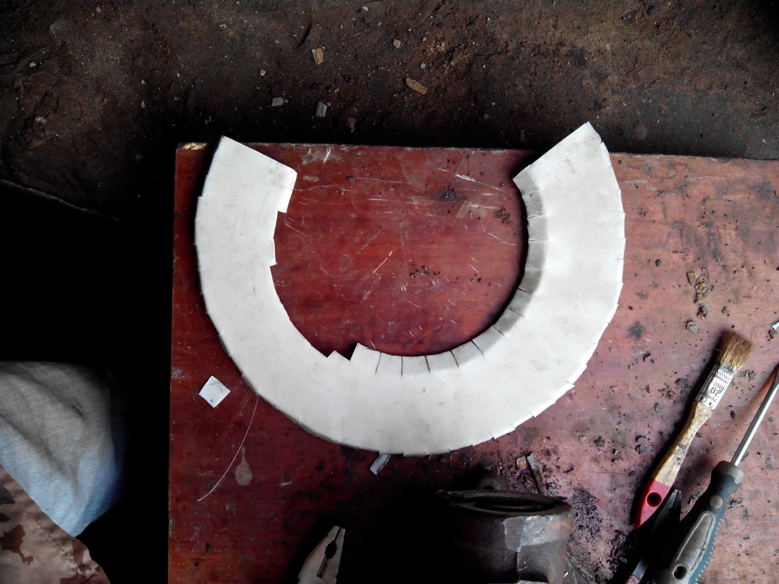

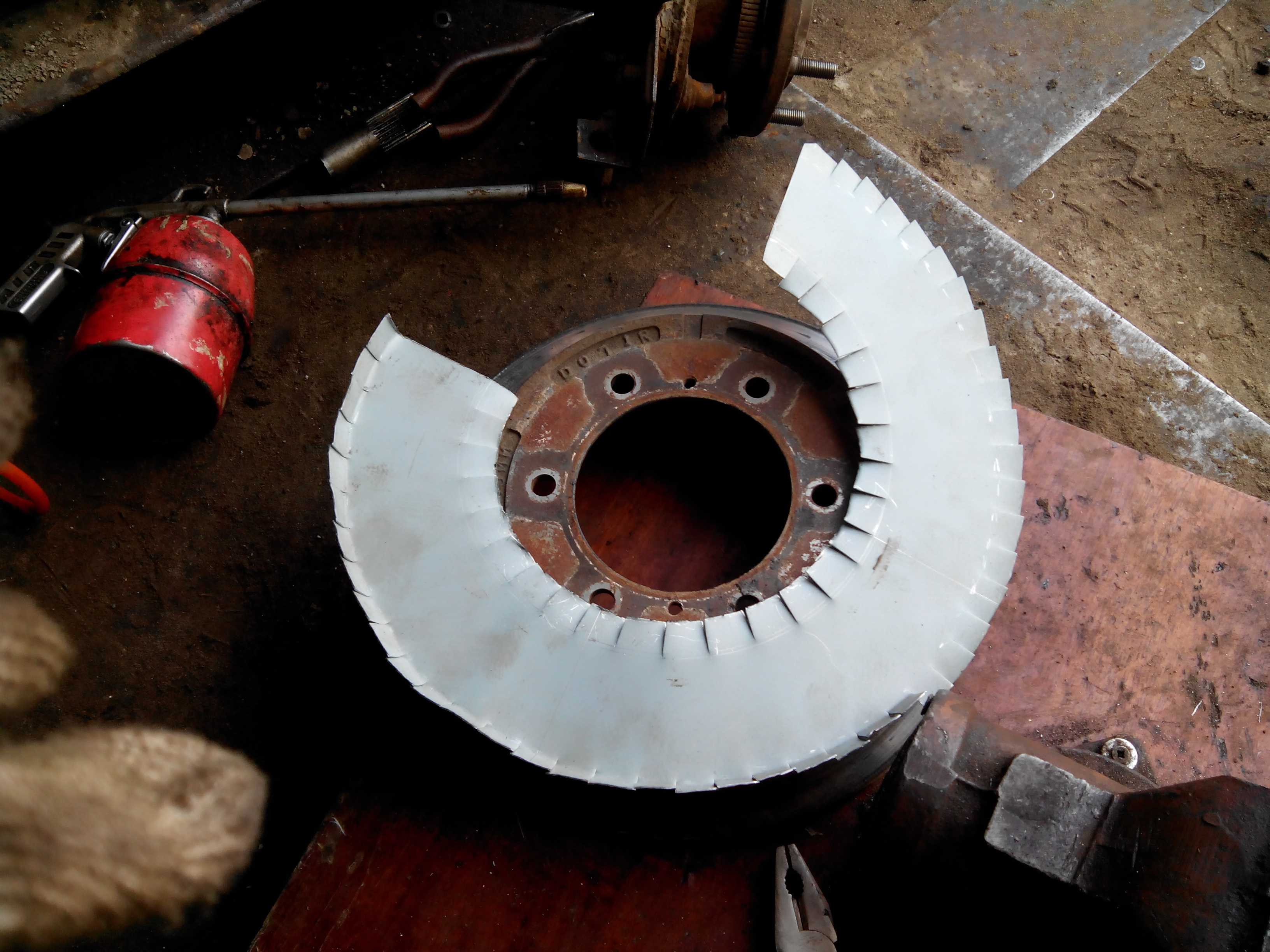

Мужики кароче, пыльник сделал сам. Менял полуось, старая лопнула, лопнул чулок. Новая ось приехала из Минска. Правда в немного удручающем состоянии. Пыльника нет, вся ржавая. Погоревал, а ось то надо ставить. Первым делом отдраил металлической щеткой, обработал цинкарем, пока цинкарь делал свое дело решил изготовить пыльник. Донором послужила боковая стенка системного блока. По размерам само то. Измерил сам диск, к наружному размеру прибавил 5 мм чтоб не задевало и по 15 мм на загиб снаружи и внутри. Сделал надрезы, что надо позагибал, а что не надо поотламывал. Прихватил полуавтоматом, правда сварщик из меня еще тот, все замовилил и установил. Все прекрасно господа. На снятой полуоси конечно все делать удобней, но думаю и без снятия можно примерить и водрузить сию конструкцию. Фото прилагаю.
Вот что приехало. Дальше размеры тормозного диска Обработанная и отмытая ось Изготовление пыльника Пыльник приварен, все обработоно мовилем, подшипник в смазке. Ось на месте

Вот так и надо. Внутренную отбортовку не обязательно надрезать, она должна без надрезов потянуться.
