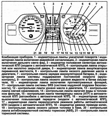

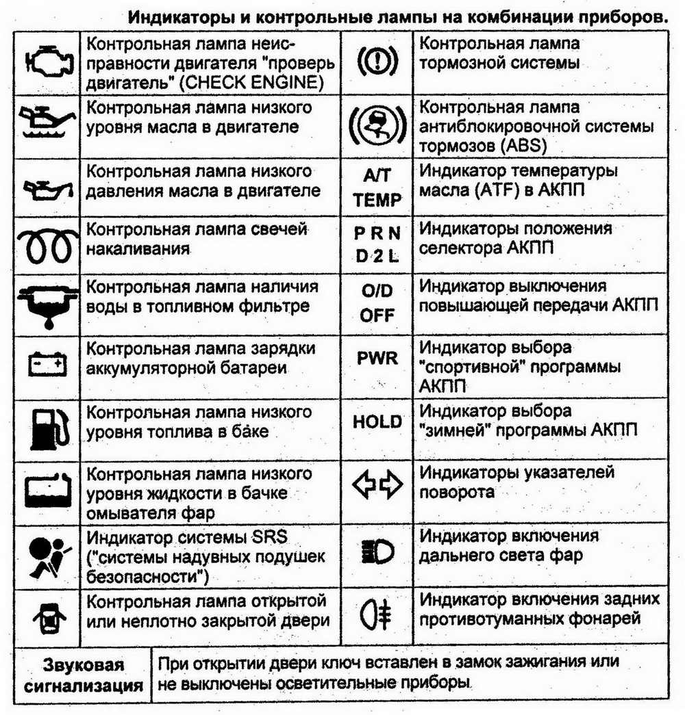

На приборной панели, лампочка охлождающей жидкости, постоянно глючит (горит, мигает). По началу при резком торможении и разгоне, при кренах. А со вчерашнего дня постоянно горит. Уровень антифриза, и в радиаторе, и в расшерительном бачке в норме. В чем глюк??? :roll:

Здаётся мне что это лампочка уровня жидкости в бачке омывателя фар горит у тебя.

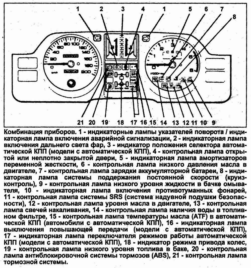

Вот картинки из книги в помощь

:o Стыд и срам.... :o :o :o Попался, я однако :D 2 года ездил на паджерике коротыше, 3-ий год на 5-ти дверке и только вчера истину узнал :D (правда до сих событий, в предыдущии года ничего подобного на панели не мигало) Спасибо за расшифровку сигналнальных лампочек.
