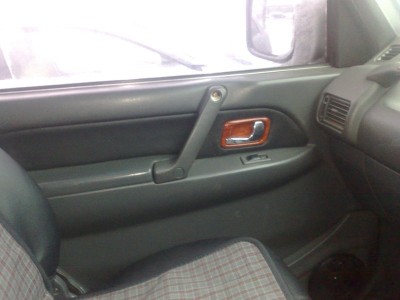

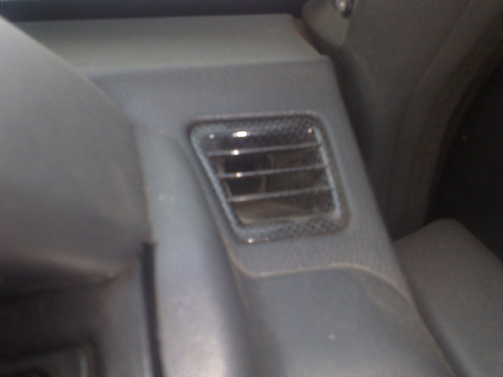

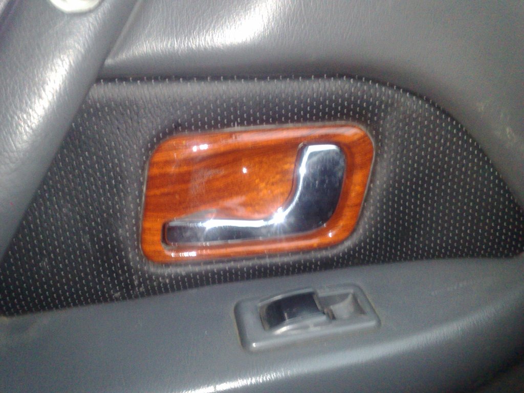

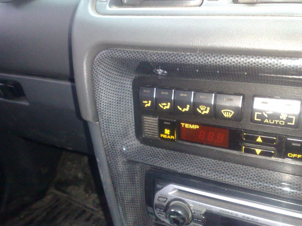

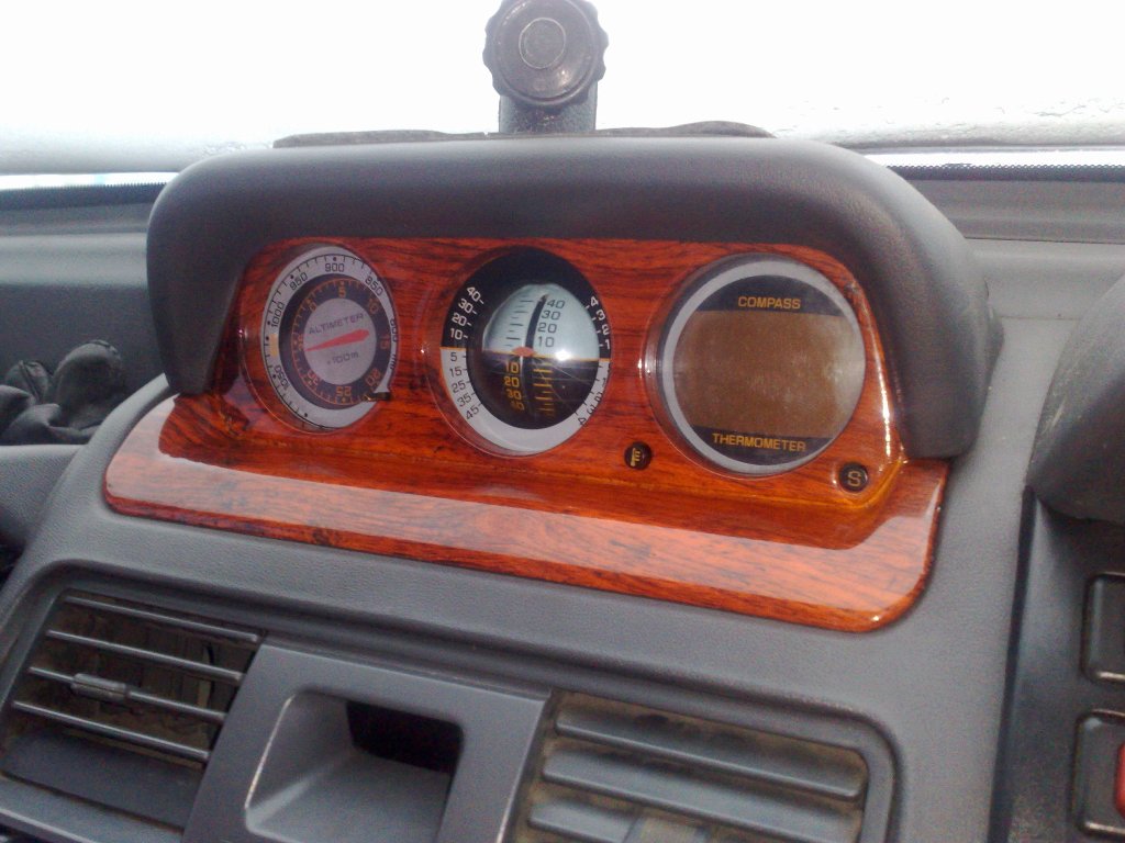

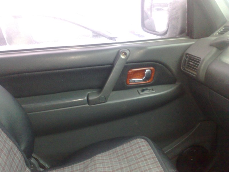

Кому интересно в двух слова наберите в поисковике «Аква печать». Если кто делать надумает в личку кину хитрости которые ни кто ни говорит

Re: Интерьер
У Вас в Питери контора Аква принтBES77 писал(а):Так кинь ссылку на то как самому сделать-в картинках
Если сам это одно . А так забей в поиск «Аква Печать»
Суть токая есть пленка с различными рисунком берешь деталь красишь какой нужен оттенок, покрываешь лаком чтоб крепче было. Берешь пленку наносишь активатор «химия что то вроде растворителя» затем укладываешь на теплую воду, кунаеш деталь и все ОК. затем смываешь остатки пленки и рисунок у тебя на детали, сушишь и покрываешь лаком, полируешь ВОТ И УСЕ. Ценник таков если сам машина обойдется на примере крузока 100 5000-6000 т.р. а в конторе возьмут 18000-28000 вот такая арифметика
