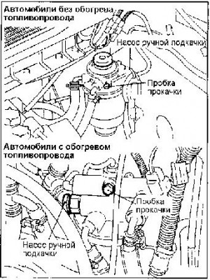

Хм?! Смотрел мануал. Там два вида насоса ручной подкачки: с подогревом и без. Так вот, судя по картинке в мануале у меня без подогрева, однако к насосу идут два провода... что это за провода? выходит что подогрев есть?
Вот прилагаю скрин с мануала:
У меня насос один-в-один как на верхней части картинки, только пробка прокачки располагается между трубками.

один провод свидетельствует о наличии воды в фильтре а другой как раз подогрев.

Вроде за наличие воды в фильтре отвечает датчик, который находится в пробке для слива воды/солярки...
т.е. если у меня к насосу подходят провода значит должен быть подогрев?
в таком случае мне кажется, что если имеется подгрев, то должен быть и датчик который измеряет температуру солярки
... не всегда же надо ее греть...

Датчик температуры может быть встроен в крышку.Poluprovodnik писал(а):Вроде за наличие воды в фильтре отвечает датчик, который находится в пробке для слива воды/солярки...
в таком случае мне кажется, что если имеется подгрев, то должен быть и датчик который измеряет температуру солярки... не всегда же надо ее греть...

Хм?! Надо будет тестером померить что приходит (а может и уходит) на эти два провода

Это Вам в Кингисеппе "спецы" сказали?Sergio_Bob писал(а):Да!!! У меня два провода подходят на датчик воды а один на обогрев но у ребят спросил они сказали что датчик воды по сути не нужен т.е отсутствие его не к чему страшному не приведет а вот датчик обогрева я даже не знаю как проверить работает он или нет .
По порядку:
Датчик наличия воды в фильтре второй по значимости после давления масла. Так как вода это смерть для топливной системы дизеля.
На фильтре нет датчика обогрева, есть элемент обогрева. На его провод подаётся плюс 12 вольт, и нагревает проходящую солярка для лучшей прокачиваемости фильтра. Алгоритм работы точно не помню, но что-то паралельно свечам прокала или от ECU

Расскажу правду: на корпусе фильтра в обогреваемом варианте стоит и сам нагревательный элемент, и его термодатчик, т.е. к корпусу приходит две пары проводов, а рулит всей этой бедой отдельный блок управления.
А вот датчик воды вкручен в фильтр снизу.
