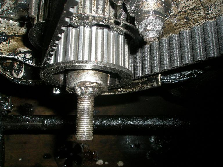

сегодня вскрыл дрыгатель. причина утечки-выдавило передний сальник коленвала. провернуло шатунный вкладыш третьего цилиндра.
вскрылась еще одна интересная деталь, на коленвале отсутствует болт шкива. вместо него вварена шпилька.
как на ваш взгляд, искать новое колено или это оставить? если менять колено, то может есть у кого? сколько деньгов готовить?
вваренная шпилька
вваренная шпилька

Знакомая ситуация, ищи колено

Алекзандер писал(а):сегодня вскрыл дрыгатель. причина утечки-выдавило передний сальник коленвала. провернуло шатунный вкладыш третьего цилиндра.
колено стоит 10000 руб в магазине в Москве.будет интересна цена скажу адрес
