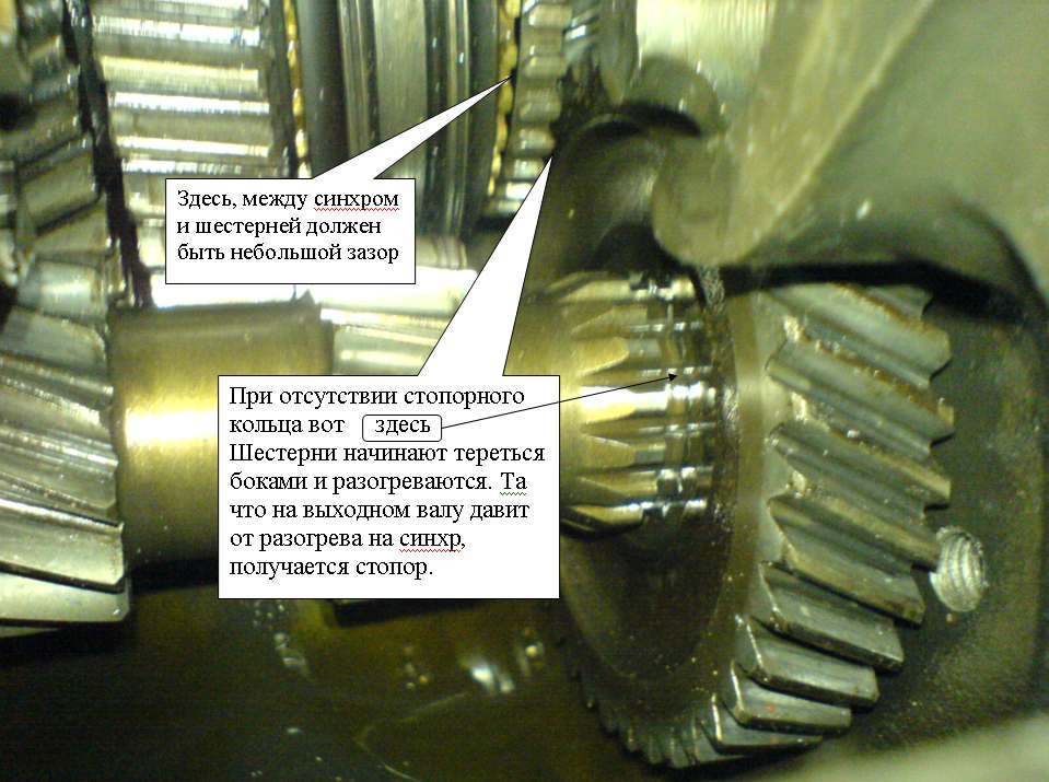

Ты когда коробку из ремонта забрал, ты пробовал на нейтрали руками вращать входной и выходной валы относительно друг друга? При правильной сборке усилия рук должно быть достаточно для вращения.
Вот фото того что происходит при перетяжке гайки на выходном валу коробки. И при отсутствия стопорного кольца. При снятой крышке с вилками этот зазор можно посмотреть, но естественно, коробку придётся снять.

да вроде валы крутили все нормально было. а может все таки дело в диске или корзине???

Ну ты ж сам писал "После пятой, какое то время не возможно включить любую скорость."
Как у меня было, один в один.
Вот здесь я писал http://www.pajero4x4.ru/bbs/phpBB2/view ... hp?t=37199

прочитал, все очень похоже. Получается что мастера стопорное кольцо не поставили?

а если там стопорное кольцо стоит?AntonR писал(а):Ну ты ж сам писал "После пятой, какое то время не возможно включить любую скорость."

Может и не поставили. А я тебе в личку о чем писал. Есть идея. слить масло из коробки. Открутить крышку что с боку (бита "звезда на 40"). Шестерню не вытащить, но попробовать взглянуть внутрь чрез щели на предмет наличия кольца (зубоврачебное зеркальце в помощь). Второй вариант - поднимаешь заднее колесо(если LSD колеса). или откручиваешь задний кардан и пробуешь вращать кардан туда-сюда на разных передачах. Если на пятой ход вращения заметно увеличивается то можно предположить что кольца нет. Но только предположить.Vad писал(а):прочитал, все очень похоже. Получается что мастера стопорное кольцо не поставили?

Если кольцо стоит значит перетянули гайку.Vad писал(а):а если там стопорное кольцо стоит?AntonR писал(а):Ну ты ж сам писал "После пятой, какое то время не возможно включить любую скорость."

сегодня ездил к мастеру. говорит что стопор стоял(что он еще может сказать).Гайку затянул по старым "меткам". Короче еду в среду, бум смотреть что к чему. Он хочет снимать верхнюю крышку КПП. Я распечатал Ваш форум, наотрез отказался читать.....(самолюбие что ты,кто то учить будет..) Он давит на рычаг кпп , якобы сточился язычек который включает выключает передачи. Ладно, будет результат отпишусь

Я когда собирал свой коробку я с этой гайкой по упражнялся. Чуть перетянул и свободного вращения валов нет. Как будто пятая включена а коробка в нейтрали. Гайку ослаблял, удар молотка чтобы вал немного сместился относительно подшипника, появляется зазор между синхром и шестернй, а с ним появляется свободное вращение валов. В очередной раз затягивая гайку оставил небольшой зазор и зафиксировал гайку. Теперь коробка работает идеально на всех передачах и в любом направлении переключений. У той коробки которая клинила зазора не было вообще. Синхронизатор относительно шестерни не провернуть.
А шестерни нагреваются при работе даже на исправной коробке.
