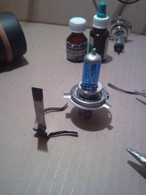

Почитав инф. о адаптировании света в "америкосовский стандарт" решил заняться переделкой,т.к. ну в самом деле встречку слепить как-то некрасиво и небезопасно.Вот что получилось:
Вырезаем ободок с пластинкой
А еще какие-нибудь варианты есть?напишите

Спасибо за отчет. Сам так делаю, где то писал, но до фото так и не дошло. Делаю по месту на машине прямой.

Читал что еще добиваются эффекта путем подгибания усиков крепления и проворачивания лампы в фаре для необходимого эффекта и крепят просто стопорной пружинкой.Разве это правильно? А как дальниий?появляются ненужные засветки?

такой тюненг - реально переводит криворукий свет во вполне легальный (см вторую схему без галок) американский. Сам так сделал на ниссане - ТО прохожу сам, каждый раз вызывая некоторое раздражение товарищей с поста ГТО, которые пытаются выискать в нем что-то неправильное. Каждый год остаются ни с чем. )))
