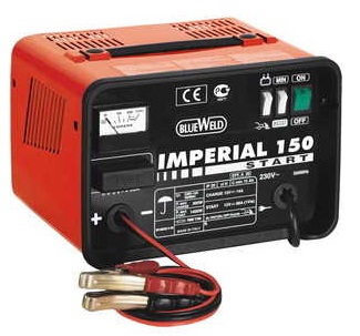

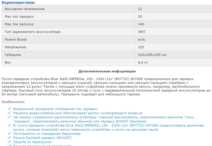

Доброго дня!
А кто нибудь использует зарядно-пусковое устройство? ...пришла пора сломаться еще "совдеповской" гаражной зарядке, задумался о покупке новой и думаю приобрести для гаража что-то подобное: Слышал, что электроника современных авто "не дружит" со всякого рода пусковыми устройствами..., применять раньше не приходилось - может есть у кого опыт, мысли по этому поводу?
