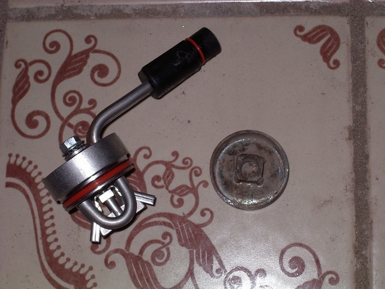

Вот собственно сам кипятильник и заглушка блока двигателя уже выдернутая.

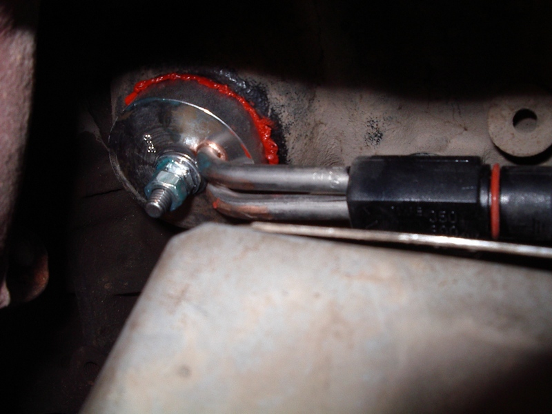

13.Намазал герметиком обод кипятильника, и дав ему просохнуть 20 мин аккуратно установил на место.
(Герметик можно не использовать. Это я перестраховался)
14. Выводы должны быть на 3 часа.
15. Стал затягивать гайку на кипятильнике, при этом периодически шевеля за выводы на 5 град вверх-вниз.
16. До указанныз 6Нм гайку тянуть не решился. Остановился на 4Нм. Кипятильник встал очень плотно. Для страховки накрутил еще гайку на фиксатор резьбы.

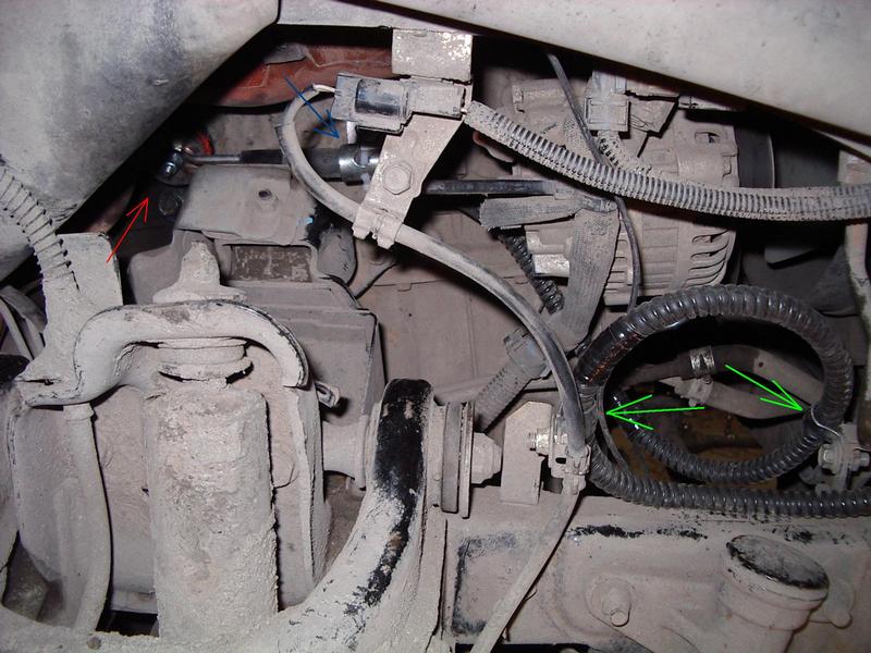

18. Проложил бронепровод.
Красная стрелка - кипятильник.
Синяя - кронштейн на котором лежит штеккер. Он прикручен на болт, который вкрутился в технологическое отверстие с резьбой на блоке.
Зеленые стрелки - места крепления кронштейнов бронепровода к раме.
Кронштейны самодельные и купленные в электротоварах.

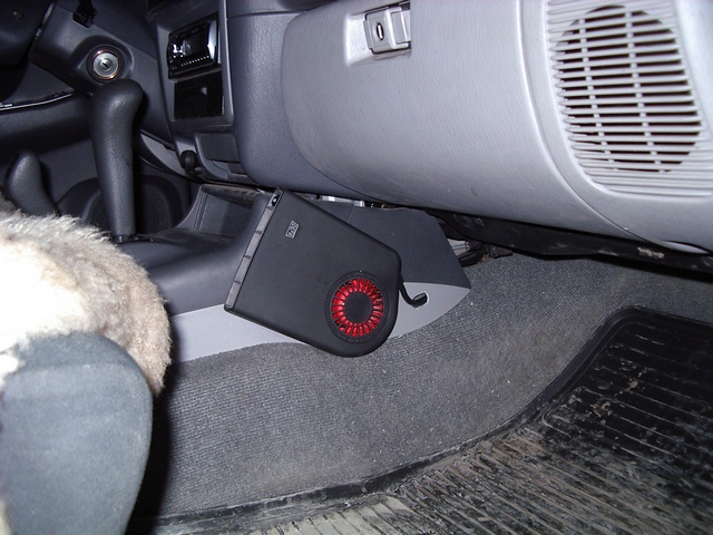

Продолжу. Попользовавшись кипятильником в двигателе решил добавить
электровентилятор для обогрева салона.
Докупил:
нагреватель Termini 1350 с миништеккером - 4.144р
кабель DF460860 - 1.643
кабель DF460803 - 1.067
тройник DF460853 - 753
тройник закрепил под раструбом воздухозаборника. Кабель с трудом протащил
через резиновую манжету в салон. Очень мешается блок ABS.
Закрепил на тоннеле вентилятор.
Обратите внимание,
1)что бы струя воздуха шла между сидениями, и не упиралась в подушку пассажирского кресла.
2)сидение не мешало при сдвиге вперед
3)перчаточный ящик не упирался при открывании.
Докупил:
Обратите внимание,
