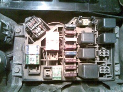

Может глупый вопрос, но всё же: открыл крышку предохранителей под капотом и увидел следующее

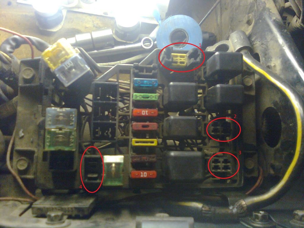

Вопрос-не должно ли быть каких-нибудь джамперов на позициях 1-3, и предохранителя на позиции 4? Проосто "мамы" есть в этих местах, поэтому появилась мысль, что чего-то не хватает :-k
Прошу прощения за качество фото (мобильник).
Заранее всем спасибо :D

У меня тоже несколько мам пустые. Думаю это мамы отсутствующих опций, в моем случае типа АБС, SRS, круиз может быть....

Желтенький это и есть джампер. Остальные не помню.
А в него должно быть что-то подключено?

Fil писал(а):А в него должно быть что-то подключено?
Вот то желтенькое - это и есть то, что подключено, джампер. A19X, если не ошибаюсь. Выдернешь и потухнет приборка, габариты, еще что-то... не помню точно, давно это было.

Во!

а эти цепи одинаковые для Вашей и моей машин, у меня на крышке всё стёрто

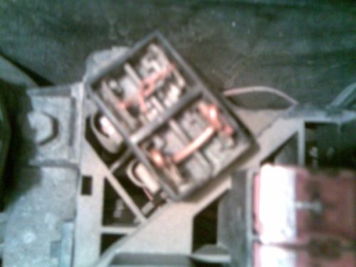

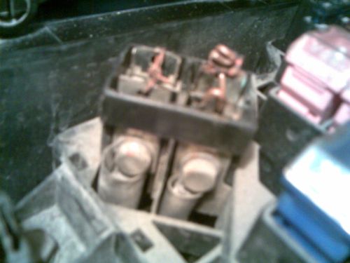

вот у меня какая картина с проволкой . Хочу устронить колхоз . Подскажите параметры предохронителей . Авто в подписи.

Нижний 100А, а верхний вроде 60А, сёнь вечером ещё раз гляну, отпишу

Fil писал(а):Нижний 100А, а верхний вроде 60А, сёнь вечером ещё раз гляну, отпишу
А давно у Вас жучки стоят?
как купил так и стоят т.е. 3ри месяца(от прошлого хозяина) но машина всё время была ненаходу

Посмотрел-нижний 100А, верхний 60A
