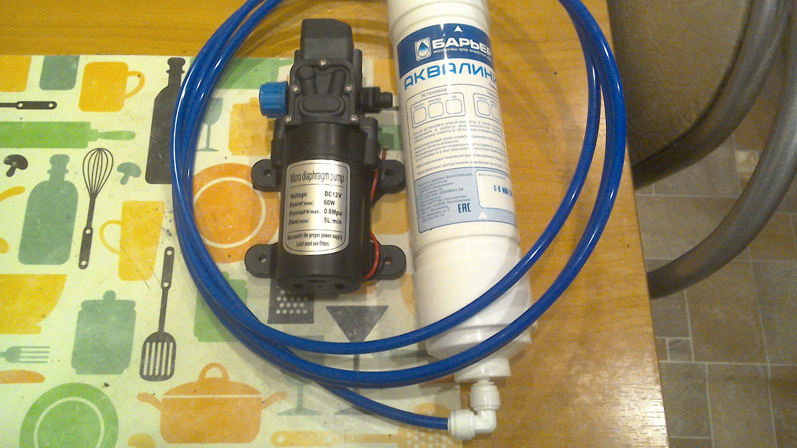

Темы плодить не хочу, зацените гаджет. Помпа китай с али, 12 вольт, 5 литров в минуту. Фильтр аквалиния барьер, объем катриджа 5000 литров. Завтра буду монтировать в багажник.

Модераторам подарили банхаммер, топики от него становятся живыми, полезными и шелковистыми.Gagarin2107 писал(а):мне тоже недавно подарили серебряный ионизатор говорят вода очищается становиться живой и полезной.

Еще какие то штуки есть, типа в прикуриватель воткнул и расход топлива сразу вдвое упал. Да.
Этот серебрянный прибор также улучшает воду как кактус защищает от "компьютерного излучения ".

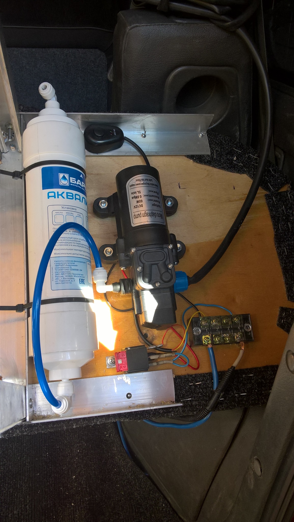

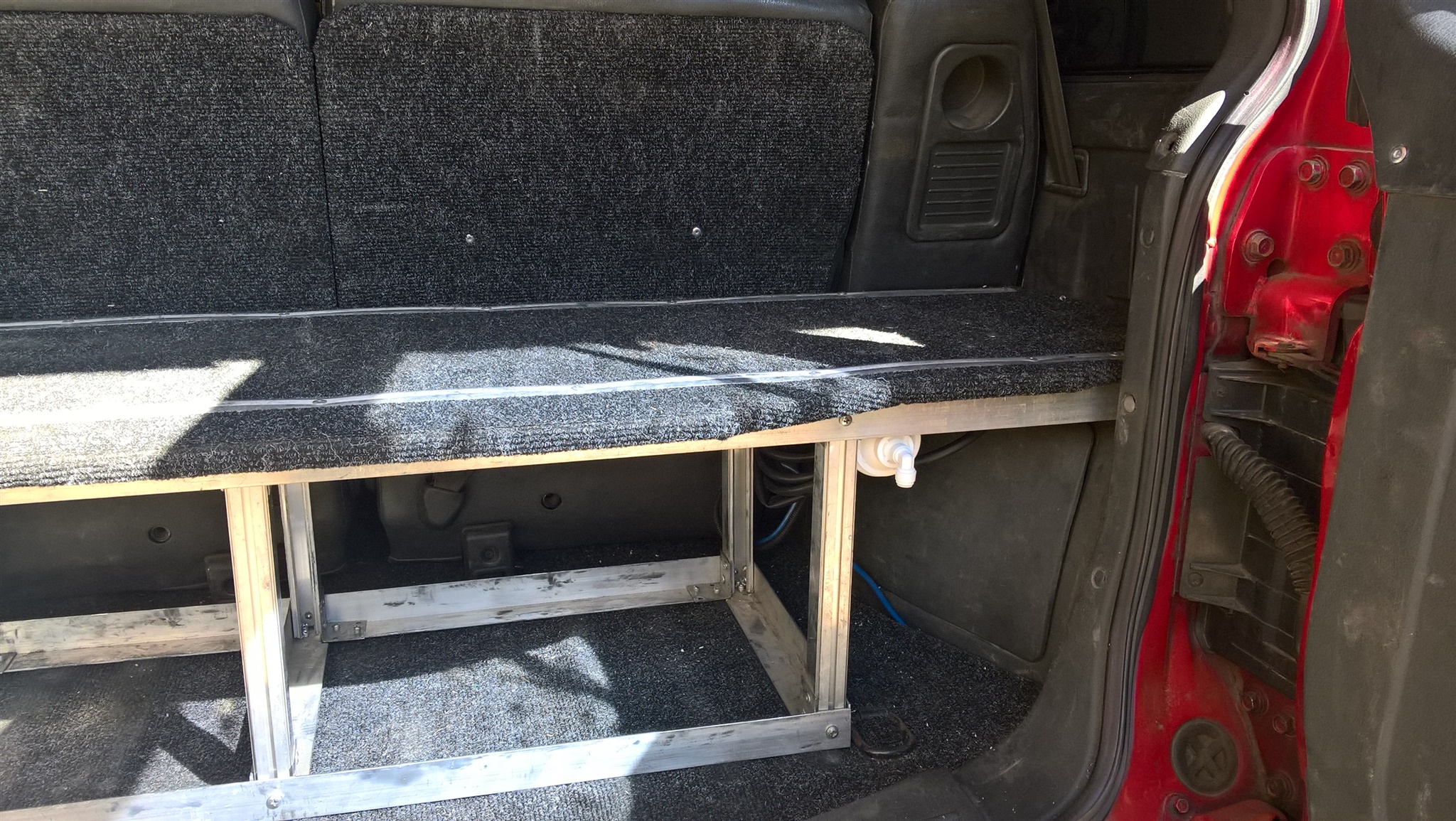

Надо было новую тему создать видимо, ладно уже, вот как работает. Завтра в машину поставлю
https://youtu.be/CzWJ8OBUgdI
Результат:

Скажу Вам устройство отличное, единственно надо шланг на впуск жесткий, если пережимает мотор не тянет, типа прозрачного на 10 мм, а так ведро чистой воды 15 минут.Без всякой озерной дряни.
