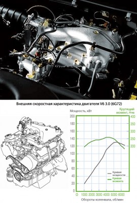

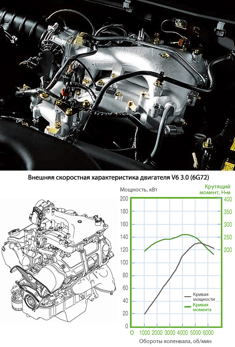

стало любопытно))) все про дизель говорят... типа на низах большой момент... а какой момент на бензинке при 2000 об\мин?))
кто знает где посмотреть?)

пасиба))) а на 3.5 есть??)))
хотя идея наверно такая же..

я погуглил легонько и не нашел
