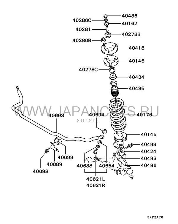

Ребята, поделитесь чертежами проставок, многие же делали! В поиске был!
Проставку хочу между чашкой (40418) и кузовом, где-то 1см, никто не помнит сколько там болты длинной?

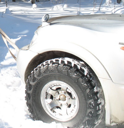

здесь видно что места маловато
пружина слегка сжата
на трамплинах отлетают пластиковые фендера

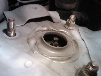

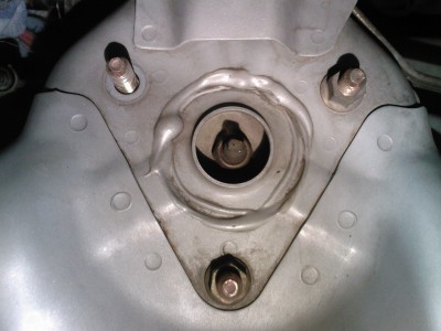

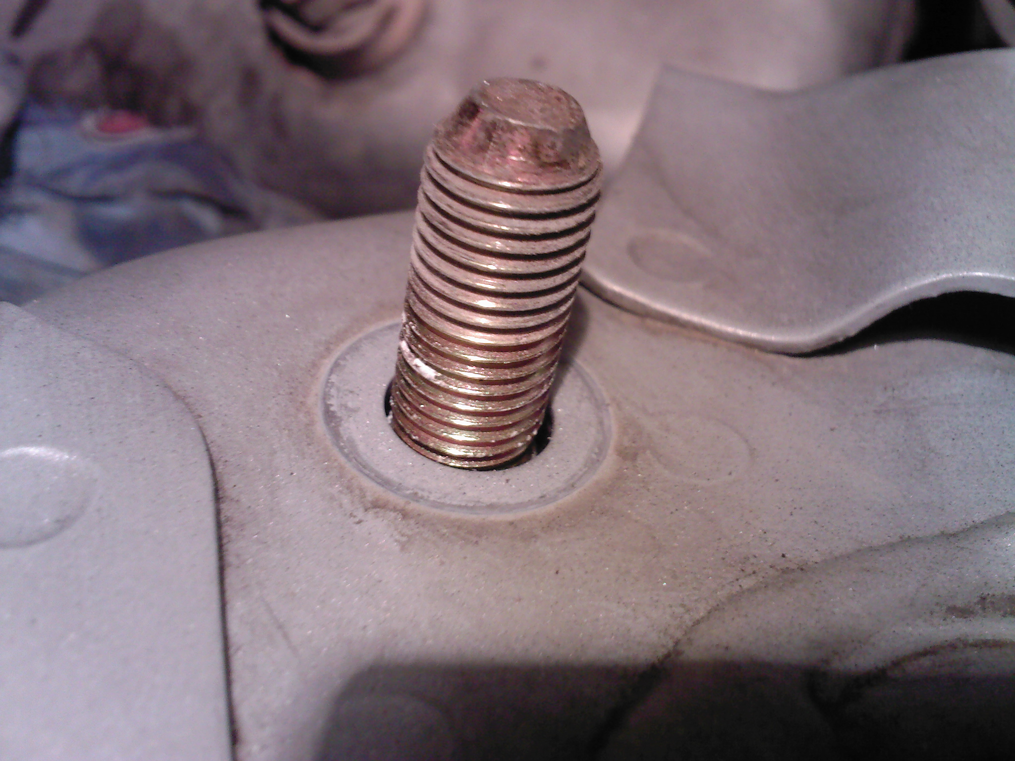

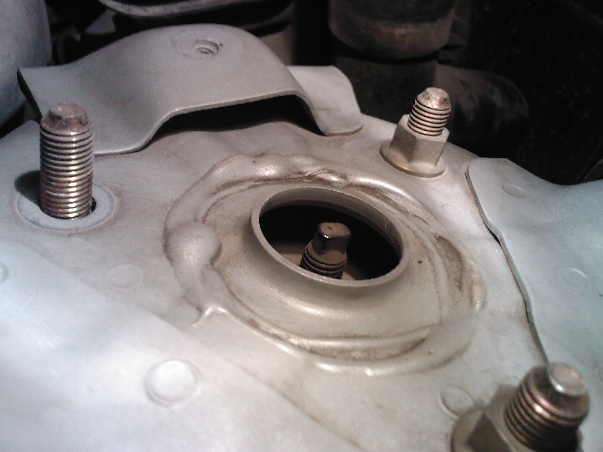

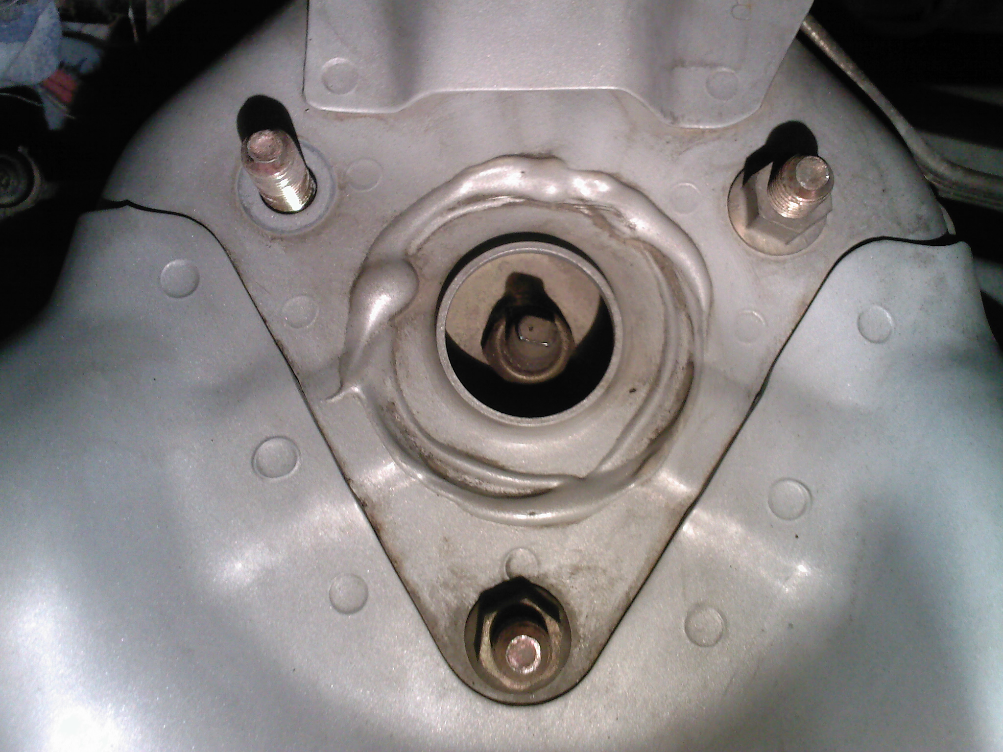

В итоге - плюнул на все и ЗАЛЕЗ ПОМЕРИТЬ САМ :
Размер между шпильками - 95 мм.,т.е. равносторонний треугольник.
Если не менять шпильки,то я бы не рискнул ставить проставки БОЛЬШЕ 10 мм.,иначе гайка будет сидеть на считанных витках резьбы. :*PARDON*:
Диаметр шпилек - 10 мм.Диаметр центрального отверстия в кузове,где виден шток стойки - 32мм(Вроде бы - чертеж в машине ::-[: ).Под гайкой штока стоит шайба,диаметр которой больше отверстия в кузове - измерить не смог ::-[: .Диаметр отверстия в кузове под шпильки - около 11 мм.
Мерил под воздушником - думаю,другая сторона идентичная :8-):
Ну-у,чем смог - ПОМОГ ::-D: А дальше - ДУМАЙТЕ САМИ,РЕШАЙТЕ САМИ ::-D: :*VICTORY*:
вид сверху
вид сверху
вид сбоку - видна шайба под штоком
шпилька - видно место,где была гайка

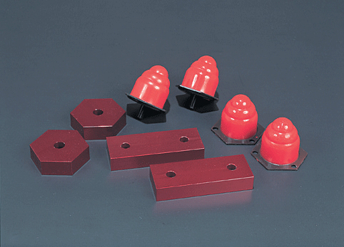

а может имеет смысл не городить огород с проставками а наоборот ограничить ход сжатия поставивь проставку под отбойник ...как например это делает http://www.jaosrussia.com/catalog.aspx? ... 343!...это будет и проще и безопасней..ИМХО! конешно...
PIII Wagon, 2006г. 3,2 DI-D, АКПП, OME +2", лето -Yokohama G012 33", зима - Yokohama G072 33"/ Alpine IVA-W202R+PXA-H701+WDTV Live, Eton PA 800.4 , JL 500 ,Diamond D971,Genesis Audiophile 25.01
Ramil
Сообщения: 1738
Зарегистрирован: 10 дек 2007, 11:39
Откуда: Пенза(58)
Re: Проставки под передние стойки
Сообщение Ramil »
OLEG! писал(а):это будет и проще и безопасней
Здарова земляк! Конечно проще, но ценник за то что на фото 362 бакса :=-O: По-моему "слегка" дороговато. Понятно что jaos для людей финансово неограниченных, а тут ищеца бюджетный вариант!
