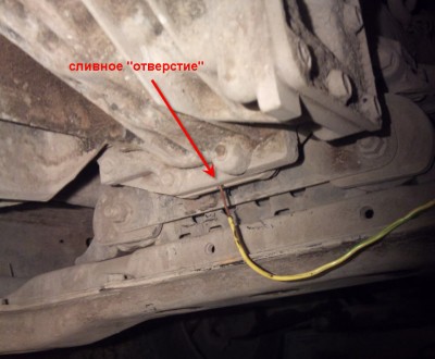

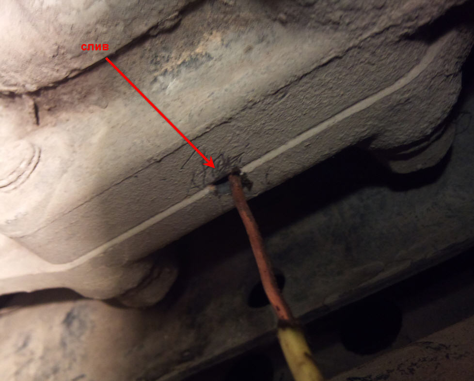

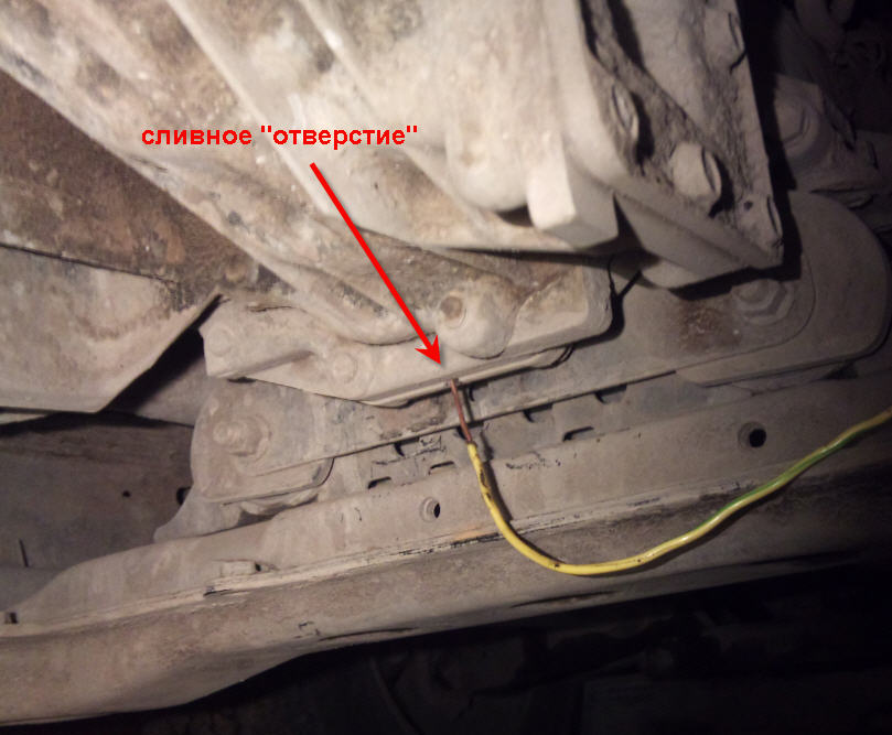

Дырка 4-5 миллиметра, находится внизу на коробке возле стыка с раздаткой.Jenek писал(а):Особенно фоту где эта дырочка с полости, с какой стороны выходит.

Re: Сапуны коробки и раздатки, разобрался
Фотку бы. А то недавно менял подушку раздатки, как раз то самое место, но дырки вроде бы не видел. Может ее грязью залепило, вот и сопливит масло из сальника заднего кардана.

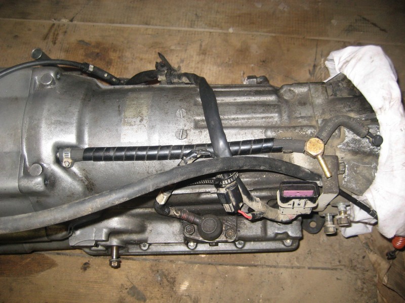

Ну вот собрался и сфотал
отверстие снизу заглушил саморезом
шланг кислородный 6мм и латунный тройник покупается в магазине аля "вседлясваркинах"
еще один момент -- пыльник рычага раздатки имеет дырку!
покупаем пыльник рычага КПП от ВАЗ 2105 или 2107 и меняем. очень хорошо встает.
проделывал оное на механике и на акпп тоже самое сделаю
